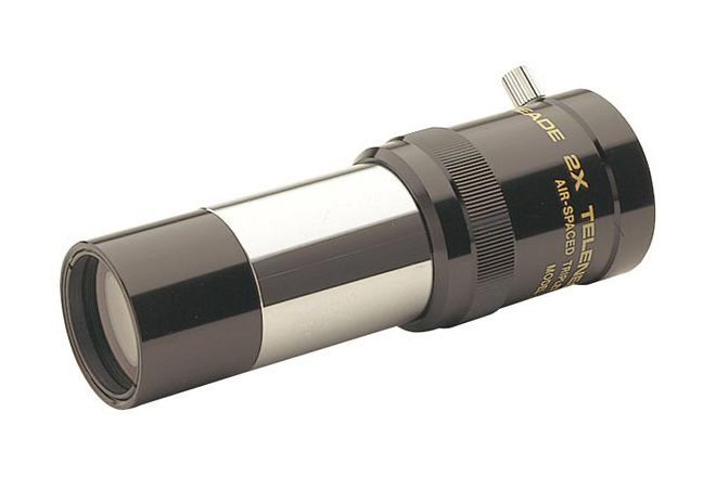

Je ne savais pas qu'une barlow pouvait se visser à demeure dans un oculaire, il faudra que je réfléchisse à ça. Elle est spéciale cette barlow meade ou c'est possible avec n'importe laquelle ?

attention, seule l'ancienne (donc okaz obligatoire) Barlow Meade apo x2 #140 présente une optique montable directement comme un filtre à un oculaire.
