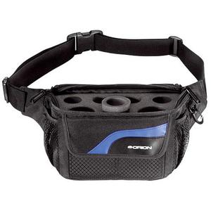

Avec l'expérience, je me suis rendu compte que la malette n'est pas pratique.
Peut être parce que je transporte tout à pied.
Une sacoche moins encombrante est plus utile.
http://www.astroshop.de/fr/sacs-de-transport/orion-ventre-oculaires-et-etui-pour-accessoires/p,14098
Comme je trouve que les oculaires sont pas particulièrement fragiles, je les transporte serrés dans une petite sacoche photo qu'on trouve à moins de 10E dans les bazars.
