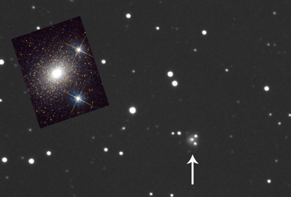

En passant par Androméde je me suis arrêté sur Mayall 2 , encore catalogué G1 pour les intimes..
C'est un objet exotique trés rarement imagé car il présente quasiment aucun interêt pour l'imagerie.
Mais bon, c'est un petit challenge.
Conditions habituelles depuis le Grand Nord :
C8 à F7.4 et Sigma 1603
Autoguidage 80ED + GM sur G11 pilotée MTS3 SDI
Fwhm 2.1 à 2.4 et SQM 19.25
15x4 mn de pose
Traitement Iris
recadrage et comparaison avec l'image de Hubble... les étoiles sont résolues .. :
Mayall 2 est un AG appartenant à M31, découvert avec 6 autres en 1948 par N. Mayall.
Sa magnitude est de 13.5 environ. Il doit pouvoir être observé avec un 200 mm sous un bon ciel et ... un bon goto.
C'est un AG trés important, massif, on estime sa taille à 2 ou 3 fois celle d'Omega du Centaure.
Edit : suite à la remarque de "Space" du 19/09: ajout de Mayall3 sur la même image, un autre AG de la galaxie d'Androméde, plus faible (magnitude 15.8) et d'aspect stellaire.

Effectivement, Mayall 2 est accessible dans un télescope amateur... pas besoin de Goto, mais une bonne carte du ciel (je crois qu'il y en a une dans un des "splendeurs du ciel profond" pour le repérer) et surtout beaucoup de patience :) (j'en ai fait l'expérience cet hiver)
Bien joué Christian pour cette capture!
ps: ta photo est en fait un excellent outil pour la trouver au télescope, car toutes les étoiles repères que j'avais utilisées y sont ;)

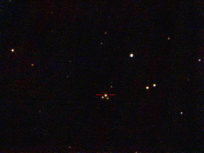

J'ai retrouvé ma "vieille" image webcam de 2006 :
Je me souviens avoir galéré pour le trouver. Sans Goto il faut procéder par sauts de puces avec le capteur webcam.

Une question: Sais-tu comment on peut affirmer que cet amas globulaire est un AG de M31 ? Parce que j'ai beau regarder, je ne vois pas de trace de M31 dans ton champ... J'imagine une mesure du z et une position de l'AG proche de M31, mais je pose la question à tout hasard.
Oui les AG appartenant au systéme M31 sont répertoriés.
Certains sont visuellement éloignés de la galaxie mére, à plus de 1°.
Voici la carte diffusée sur le site de Caltech, elle permet de localiser l'ensemble des AG du systéme. Mayall 2 est cerclé :
