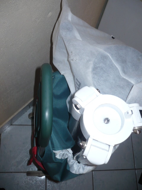

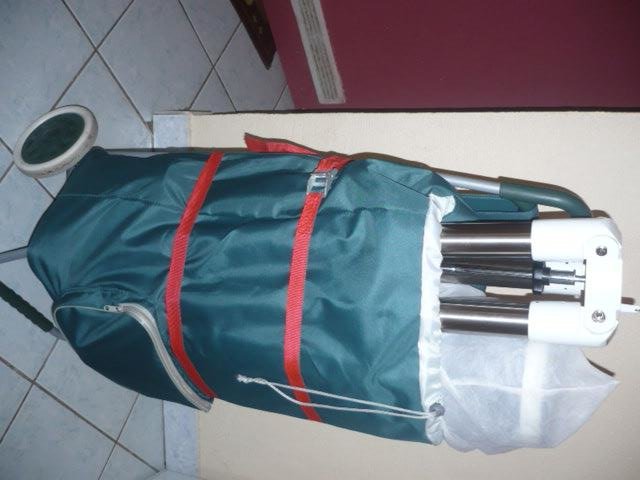

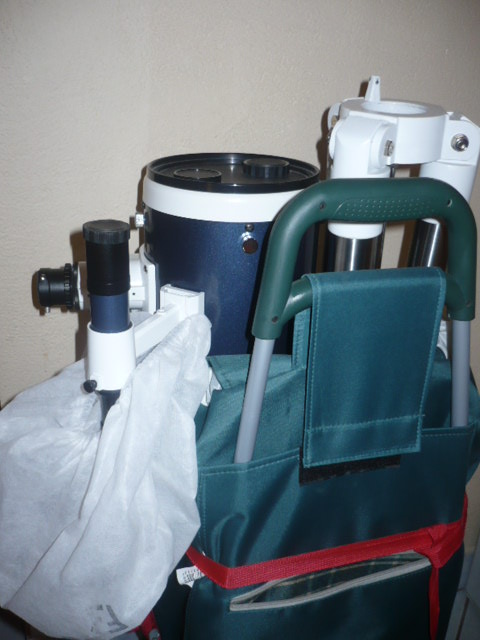

Finalement j'ai fini par faire trois photos histoire de.
La housse, c'est pour éviter la curiosité dans le métro.
Quant je m'installe j'accroche la housse à la poignée et elle me sert de poche pour le couvercle du tube, la cache du PO, les caches du chercheur.
La barre du bas est très pratique comme poignée dans les escaliers.
La frontale est dans la poche que tu voies en bas; pas besoin de tout sortir pour l'atteindre.
Là, c'est pour que tu voies qu'on a pas de problème pour attraper la poignée.
La photo sans housse
Ca fait bientôt un an que je l'utilise, toujours pas de casse.
La monture est au fond debout sur son contrepoids.
Les sangles assurent le bon maintient de l'ensemble et empêchent par exemple la monture de basculer à l'intérieur du sac.
On le voit pas mais il y'a une gaine autour du tube pour éviter les rayures.
La gaine est simplement un tapis de salle de bain.
J'ai enroulé ce tapis autour du tube, pris les mesures puis je l'ai cousu pour former une sorte de cylindre semi-rigide (tient debout tout seul, souple sur la forme).
Mon tube repose sur une sangle cousue en travers de la gaine à 5cm du fond.
J'ai dégagé la vis Kodak qui se trouve sur un des anneaux.
Je fais pas de piggy pack et cette excroissance m'aurait empêché de faire la gaine du tube.
J'ai également mes oculaires, quelques outils, le nécessaire de nettoyage, l'atlas... Bref tout ce dont j'ai besoin promené à une seule main :)
Même pas besoin de check liste,
all on the wheels
Ca roule pour moi
Avec le Celestron OMNI neuf, le trépied dépassera de 16cm de plus.
J'ai raccourci mon trépied de 16cm (coupé les trois tubes inox) parce qu'il était trop haut pour moi.
J'aime pas tourner le tube dans ses anneaux, plus bas j'ai pratiquement jamais à le faire. :)
Pas besoin de démonter la barre de contre poids ou le chercheur.
Par contre je peux pas laisser les flexibles sur la monture.
La gaine du tube tient debout toute seule et il y'a à l'origine une fine planchette au fond du caddie.
La planchette posée sur cette espèce de colone est pratique comme pupitre pour un atlas ou un cahier :)
