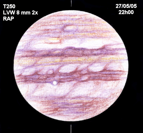

Tout d'abord, un T250 DOIT montrer des tas de trucs, sinon c'est qu'il est plus que mou du genou.
Soyons concret et étayons le propos :

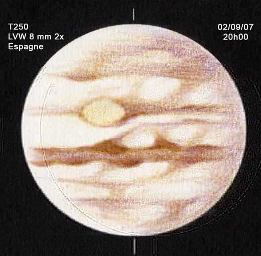

voila le genre de résolution visuelle qu'on est en droit d'attendre : ya du détail, plein de bandes et des festons visibles. Les satellites présentent une forme sphérique. etc...
même en étant avec des conditions molles, on doit pouvoir observer au moins ça :

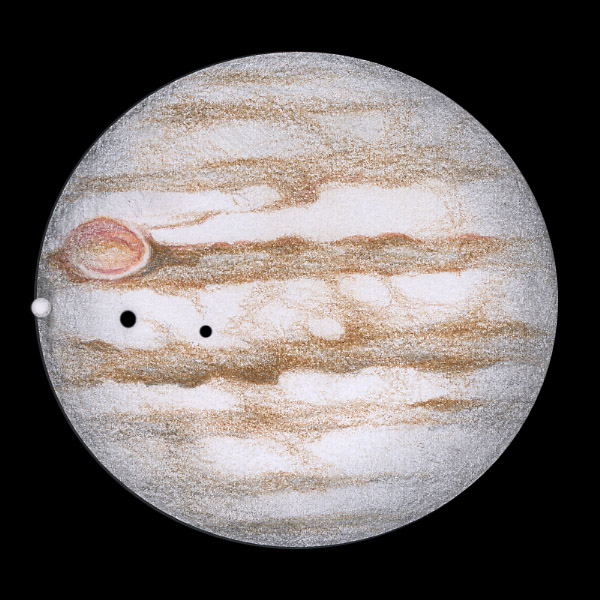

le nirvana peu ressembler à ça :
et a encore bien mieux (voir les travaux de Nicolas Biver ou de Fred Burgeot)
Si tel n'est pas le cas, il faut en effet :
- incriminer l'instrument, ses réglages et peut être sa qualité. Se dire qu'un réglage est toujours perfectible me semble une bonne démarche. On doit toujours reconsidérer ses réglages, surtout si on n'est pas satisfait de ce que l'on voit. Mais aussi -et ça a été mentionné - la poorpreté de l'ensemble de la chaine optique : les miroirs, les oculaires, tout doit être nickel au risque d'empater les images, de perdre du contraste. Tout doit être minutieusement vérifié (oculaire, PO, argainée, barillet, etc...)
- incriminer la qulité du ciel, ici uniquement en terme de stabilité. Un jour ou l'autre, ça doit passer ou alors tu es vraiment dans un endroit pourri ezt il te faut dasn ce cas IMPERATIVEMENT aller voir plus loin (pas nécessairement plus loin mais pas là....) Il faut immaginer ce qui peut nuire à la qualité de ton ciel : le mistral, les collines, un couirant d'air,une configuration locale, une zone d'habitation un peu chaude, le sol, les trucs avoisinants, etc....
- mais aussi, bien prendre conscience que l'observation planétaire (mais aussi le ciel profond) n'est pas si facile que ça. Ca demande un investisement, des effort, de l'assiduité. Bien regarder, bien observer n'est pas inné. Savoir placer son oeil, bien faire la mise au point l'oeil accomodé à l'infini, se dire qu'elle est toujours perfectible, attendre et attendre encore patiamment derrière le PO, détecter ce qui ne saute pas au yeux de prime abord, etc.... Ne pas avoir peur d'utiliser divers grossissemnts, avec un malin plaisir à les pousser à l'extrème. Bref, observe !!!!!!!!! Ca va venir.
