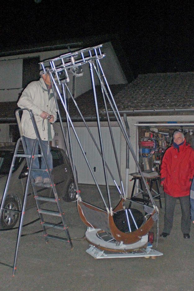

Pour ceux qui ont vu le 604 il y a un an, vu et grimpé l escabeau de 5 marches..
Et bien , cette année l escabeau à 7 marches..ce qui est un avantage ..et une prudence vu certains déséquilibres au Zénith.
j ajoute qu 'en fin de nuit parfois....avec ..:amigos: il fallait se tenir fort ! mais je me suis mis a l'eau de source...pour ne pas basculer dans l' infini..

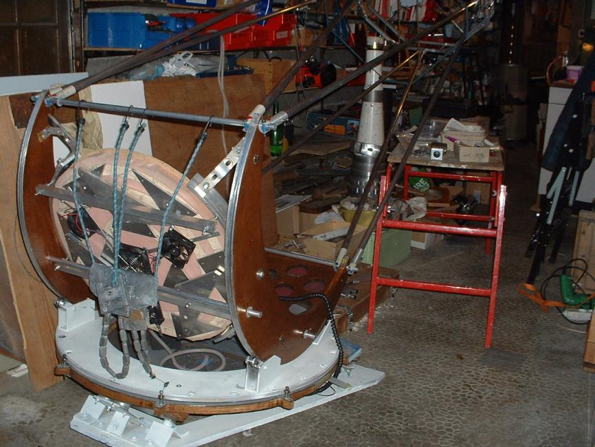

Ensuite le poids :
allégement de la base équatoriale = 6 kilos..

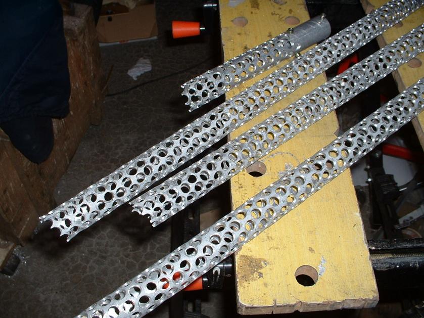

Apres avoir percé 880 trous dans chacuns des 8 tubes et gagné 2.40k pour les 8 tubes , je viens de terminer l allégement du porte plan ,3 kilos de moins..
et percé 64 trous de 73 mm de diamêtre dans la caisse du primaire.
mais la ..juste gagné 1.60 k.bof
à part le poids..voyons voir :cool:

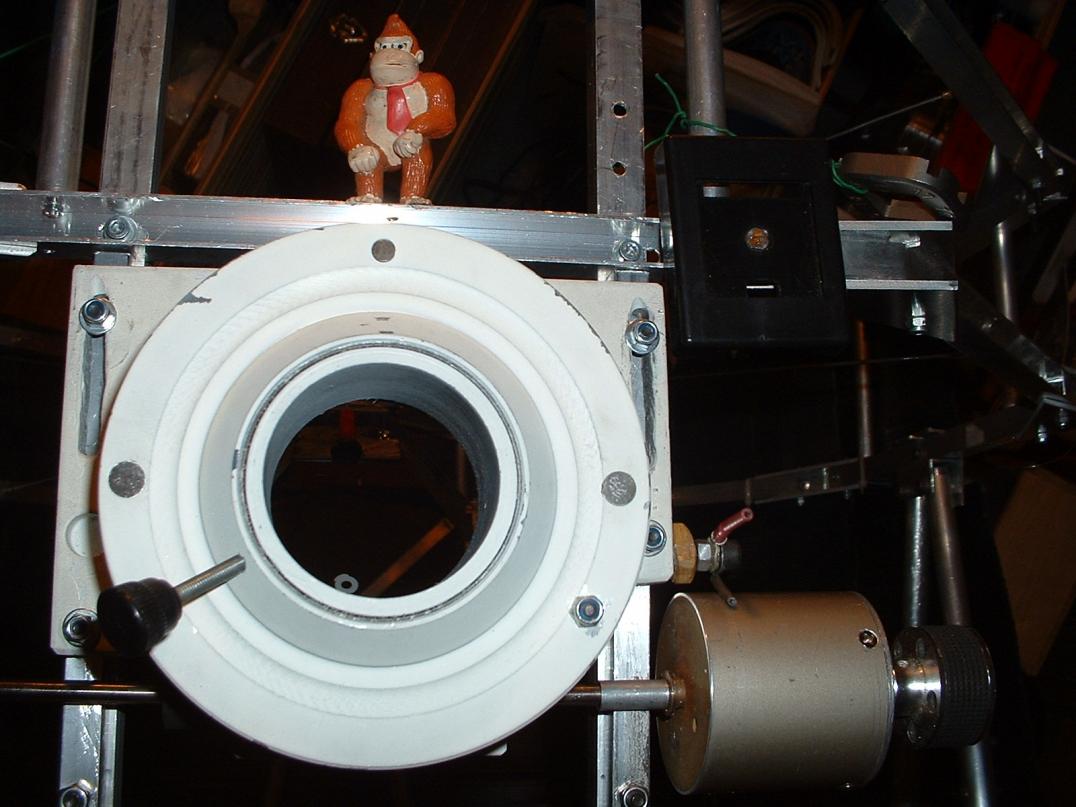

j ai fait et refais un porte filtre..
une fois porte-filtre à coulisse avec un seul filtre ,ensuite , définitif celui -la, terminé aujour dhui, un porte filtre rotatif , avec possibilité de mettre 5 filtres.(en 2" )
le porte filtre coulisse longitudinalement avec la coulisse du POC, et les filtres sont toujours au plus prés des oculaires ou de ..du futur APN...patience patience..:rolleyes:
J ai abandonné définitivement le laser vert.:cool:
Conservé mais changé de place la lulu de 80 (chercheur )
et ajouté 2 points rouges Quick finder.
Car un ne suffit pas..quand on cherche..il faut souvent redescendre de l escabeau..remonter..et ce n est pas toujours fini.
tandis qu' avec un en bas..c est facile à pointer , et sans déménager pour autant.
j ai modifié aussi les encastrements des ventilateurs..et les molettes de collimation, tout ça ne dépasse plus .
C'est ça l'essence, la base du bricolage, le trou ! :be:

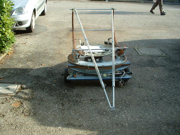

en fait , pour des fous comme nous , faire un seul scope de 600 ou autre, n est pas la solution , qui est d en faire 1 ou 2 autres , pour être assez , un peu plus , satisfait de sois ;)
pour la table EQ j utilise une crémaillere laiton épousant le secteur lisse.
je mets une seconde pour la remise a zéro...
La crémaillère est actionné par une roue dentée acier solidaire d une autre roue/vis san fin, tout en plastique..(j ai trouvé ça dans un magnétoscope ).
J' avoue avoir eu peur de pas finir mes nuits avec ça mais ça tient bien.reste a trouver la mùême pièce en réserve :confused:
j ai quand même fait quelques calculs avant !
ayant un secteur de 855mm de rayon , et vu le poids posé sur la table EQ,et compte tenu du centre de gravité assez bas , je n ai sur la dent entraineuse qu 'un 40taine de grammes de pression.
j ai pas retrouvé mes calculs mais c 'est de cet ordre .
l 'écrou tirant un bande à un défaut,en plus du rembobinage , j avais ça sur mon 250..il faut toujours être en traction :mad:
Au prochain démontage de ma table je fais des photos.
sinon tout monté c est pas clair :be:

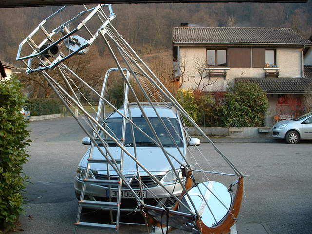

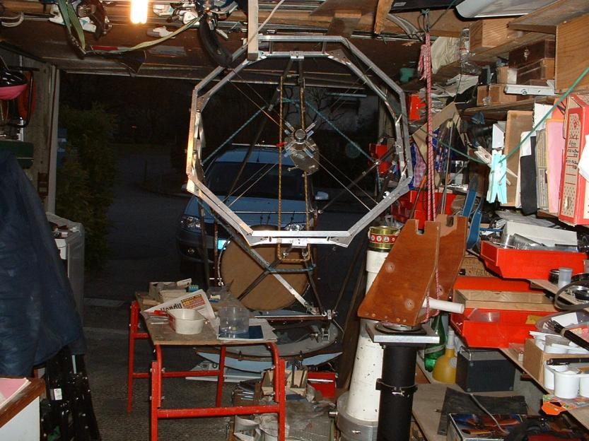

bon regarde, j ai changé ma R19 et ma 306 (toutes les deux 15 ans et 300.000 km chacune contre ça (photo)
il reste 1 cm en haut a l entrée...apres un peu plus..
tout rentre..et avec le rodage de mieux en mieux..:p
pour le carbone...attention a la mode et au poids.
a Valdrome un coup de vent a embarquer une tente bien lestée , avc sa lulu taka et sa monture taka aussi
j ai du mettre ma voiture en // au 600, et sanglé pour dormir tranquile
et le 604..il doit faire 120 a 130 kilo
en fait j en s est plus trop rien..vu les trous..
j ai enlevé les sieges AR.
je ferai des photos quand je le remets...
et puis j ai les tubes et l escabeau sur la galerie..

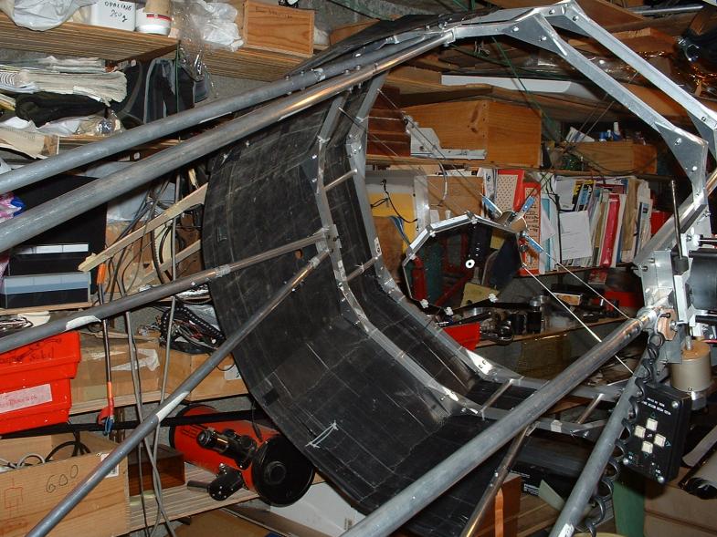

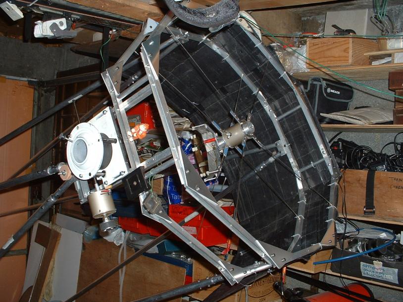

voila une modif ..1.7. kilo en moins pour la caisse du primaire(rien à voir avec le primate posé sur le POC ;) )
Aprés , au moindre coup de tramontane ou de mistral , il risque de s'envoler:p
pas de modif mais amélioration logistique.

Dobcat..j ai perdu 80 kilo..reste que c' est tellement léger que pour aligner sans déformer la structure il faut aligner au poil
je ch des photos et je reviens
voila
la ou on voit des trous les barres percées..snif ont cassées..
c est remplacé...
Modifié par perefog
Ces barres ont acquis une dimension mythique certaine :cool:
(précieuses reliques à ne pas bazarder ;))
Les trous sont la base de l'allègement...:be:;)
Albéric
Albéric
C'est donc pour ça que les hommes sont en moyennes plus lourd !! :tilt:

Aujourdh'ui , j'ai enfin sorti mon Gorille..qui commençait à me regarder Mauvais..alors je l ai mis la ou il se trouve bien :)
Voila des images récentes.
j ai posé le pare lumière face a l'oculaire.et d autres bricoles..
