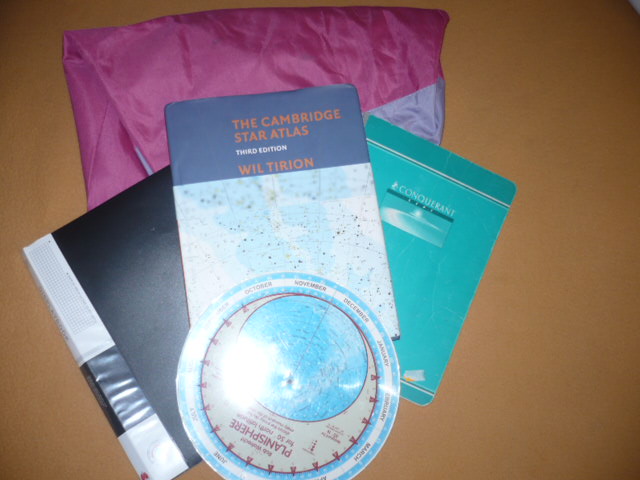

Le rangement plus en détails
Tout en bas, la pochettes porte documents
Un tissus épais (serviette, couverture bébé, velours...) et on pose tout le bazar dessus :be:
Mon atlas, mon cherche étoiles, le cahier et le porte document n'ont pas souffert de ce mauvais traitement :)

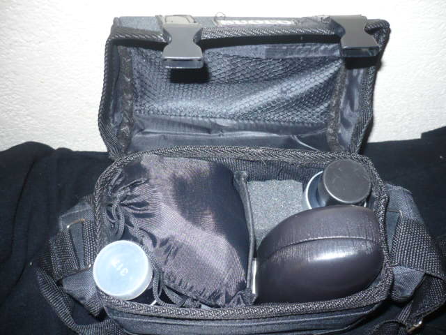

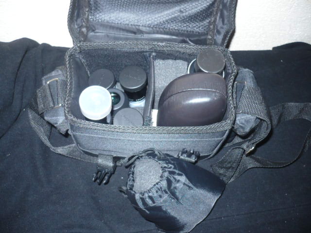

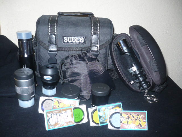

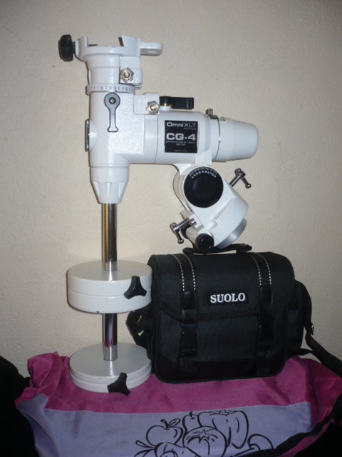

Sous la monture, vous voyez ma malette d'oculaires
Tous est dans le chariot, je m'en occupe, pas besoin d'un truc résistant à une attaque nucléaire
4 oculaires
une barlow
4 filtres dans des boites d'allumettes - plus faciles à ouvrir avec des gants
un laser dans son étui à lunettes blindé
et une boule de mousse pour caller tout ça (du coton irait aussi)
J'avais une malette, j'ai fini par adopter cette solution plus compacte et largement suffisante quant à la protection du matériel.

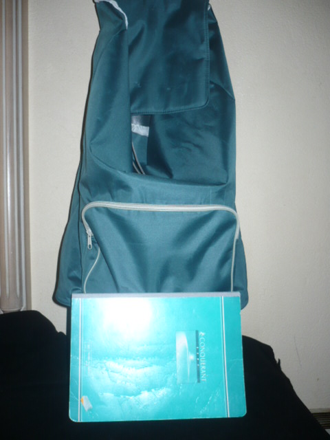

La taille du caddie ?
Ici des photos avec un cahier format A4.
Je trouve qu'avec le cahier, ça fait plus petit que sans repère visuel.
Le tube et sa gaine dépassent de la largeur de deux doigts de la planche du fond.
Vu qu'il est dans sa gaine, ça me gêne pas.

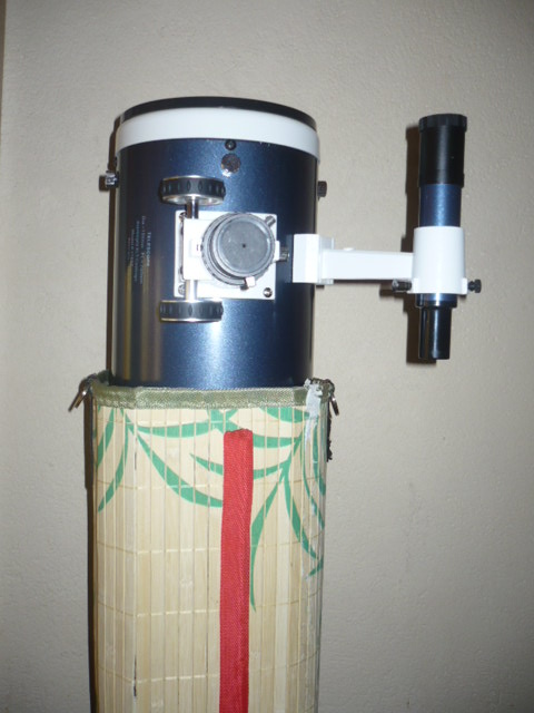

Le tube dans sa gaine
Ca se voit pas mais les anneaux et la queue d'aronde sont sur le tube.
Comme dit plus haut, j'ai dégagé la vis pas kodak vu que je fais pas de photo piggy pack.
La gaine ne va pas jusqu'en haut, voilà pourquoi on la voit pas dans la vue d'ensemble.
Elle monte assez haut pour empêcher que la monture ou le trépied ne raye le tube et les anneaux.

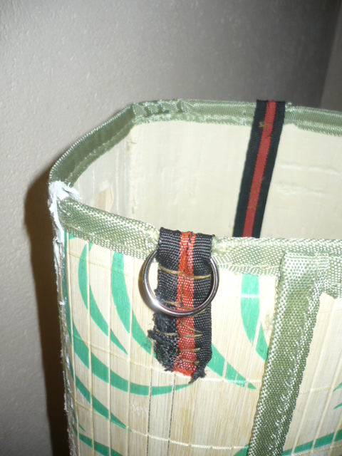

Des anneaux de porte clef cousus pour faciliter l'extraction du caddie même avec des gants

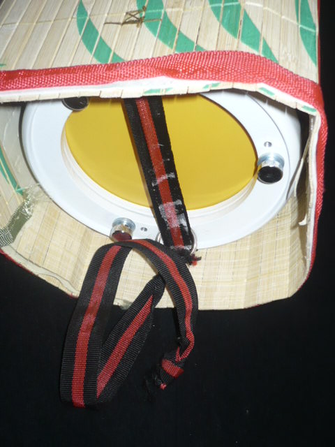

La sangle cousue en travers pour retenir le tube loin du sol
Un bout de sangle qui me sert quant je retire le tube de la gaine.
Je pose le pied dessus pour retirer le tube de cette gaine.
Le tube bloqué par la sangle au fond
Je peux tranquillement poser le tube à la verticale dans sa gaine quant je m'installe.
Le miroir touchera jamais le sol.

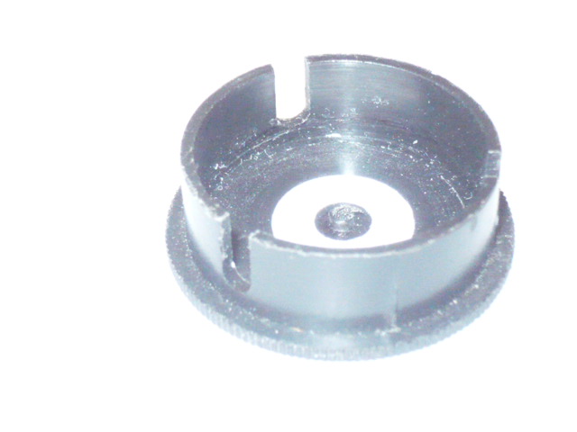

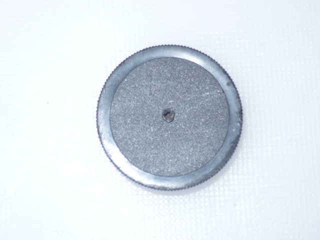

Vous avez peut être remarqué un truc bizarre au centre du PO
C'est le cache du PO qui est également mon oeilleton de collim
