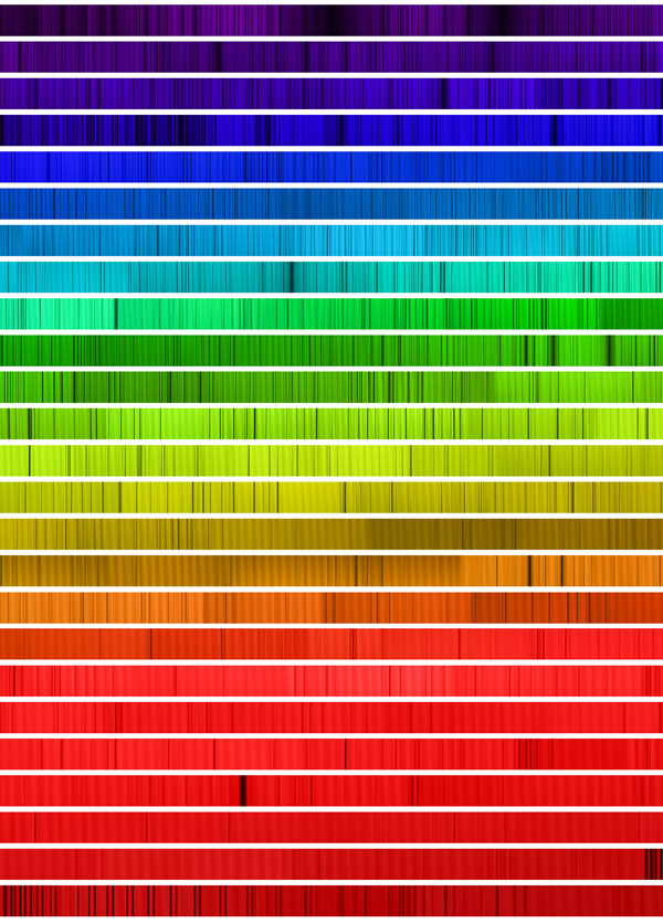

-Vite fait en passant, je vous post le spectre complet obtenu avec le spectronaute, juste parce que c'est joli...
Si vous avez le malheur de cliquer sur l'image, vous aurez la version pleine résolution, 4,5Mo... C'est à vos risques...
Phil

Pourrais tu succintement expliquer à quoi correspond cette décompostion du spectre. Déjà, je crois reconnaitre toutes les couleurs composant la lumière blanche (t'as vu je ne part pas de rien quand même :D) mais les strilles noires à quoi correspondent elles ?

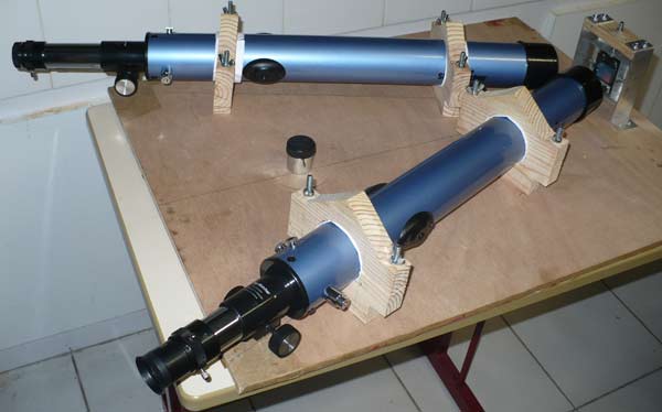

C'est beau effectivement, mais ce qui serait aussi interessant, c'est de savoir si c'est réalisable facilement.
Sur le site de Robert on voit le montage d'un Spectronaute, ca n'a pas l'air extremement compliqué, reste peut etre les réglages fins, plus difficiles ?
Ce qui m'étonne le plus c'est la bande passante du capteur pour imager. Quel capteur a été utilisé ? Je suppose que les temps de pose dans le violet sont au moins 10 fois plus important que dans le jaune.
Je ne connais absolument pas la spectro haute resolution, je viens juste de commencer avec un réseau jeulin 140 traits/mm non blazé.
Jean

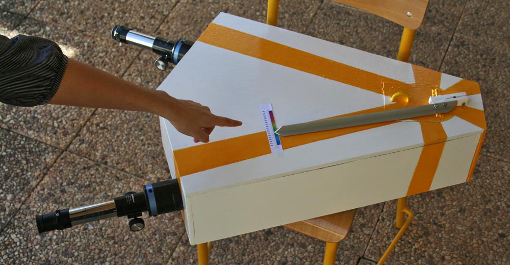

Heu... oui, le site de Robert décrit bien exactement ce spectroscope là. Tu montres la version "naked", mais on a fait ensuite la version "carénée":
-Sinon, on ne peut pas dire que ce soit vraiment difficile, c'est plutôt une histoire de patience. Le seul gros réglage à fignoler, c'est celui qui consiste à régler la mise dans le même plan des deux lunettes et du faisceau entrant et dispersé.
Pourrais tu succintement expliquer à quoi correspond cette décompostion du spectre. Déjà, je crois reconnaitre toutes les couleurs composant la lumière blanche (t'as vu je ne part pas de rien quand même ) mais les strilles noires à quoi correspondent elles ?
-Donc, pour faire très synthétique:
--La surface solaire, surchauffée, émet toutes les couleurs de l'arc-en-ciel (ce que tu vois donc en arrière plan du long ruban).
--Mais au-dessus de la surface du Soleil, il y a une couche plus froide, qui contient toutes sortes d'atomes.
--Chaque atome n'absorbe la lumière qu'à des longueurs d'ondes (couleurs) bien précises, car ces atomes ne peuvent pas prendre n'importe quelle valeur d'énergie (leur énergie est quantifiée, d'où l'invention de la physique quantique au passage...)
--Comme les atomes précédents sont entre nous et la surface solaire, les couleurs qu'ils ont absorbées sont manquantes dans le spectre, d'où les trous, sous forme de raies verticales sombres.
--ps: l'atmosphère terrestre, à cause des molécules qu'elle contient, rajoute encore quelques troupeaux de raies d'absorption...
--Conclusion: toutes ces raies, par séries, révèlent donc la présence et l'identité des atomes situés autour du Soleil...

J'y vois effectivement un peu plus clair dans vos histoires d'arc en ciel;) Chaque couleur correspond donc à un atome particulier. Par exemple, que peux tu déduire de la première bande violette, qui est sacrément bouffée par les raies sombres? Quels sont les atomes présents? En fait, il faut limite une loupe pour vraiment observer les nuances au sein d'une longueur d'onde, je vois sur la full qu'il y a vraiment qu'il y en a qui sont de l'ordre du millimètre. Impressionant en tout cas!
-Pas tout à fait, chaque atome ou atome ionisé produit cause la présence d'une série de raies d'absorption. C'est pour ça qu'il y en a autant d'ailleurs.
-Les couleurs, elles, proviennent de la photosphère du Soleil: la couche située en-dessous de la chromosphère, qui elle contient les atomes absorbeurs.
-Voui, là, il y a deux raies bien épaisses (h et k de leur petit nom). Elles sont causées par l'absorption du Calcium qui s'est fait dépouiller d'un électron. On en déduit donc qu'il y a... du calcium dans le Soleil...:confused: Bon...
-Mais aussi qu'il y fait assez chaud pour que le calcium se soit fait sévèrement éraflé. Et qu'il y fait trop tiède pour qu'il perde fréquemment plus de 1 électron...

-Non, non, pas un apn, avec une webcam: pas loin de 140 images pour tout balayer. Compression jpeg? Non, pas trop, juste un peu artefacté par un filtre passe-haut un peu brutal parfois, quand le signal était faible...
Phil

Peux tu m'indiquer la résolution en A/pixel de ton montage avec le réseau dont tu disposes ?
140 images pour constituer le spectre complet ? Un travail de titan pour assembler tout cela !!! :?: Comment fais tu l'assemblage ?
J'ai souvent à l'assemblage des différences de luminosité; comment uniformiser tout cela ?
-Pour la résolution, ça tourne autour de 0,05A/pix à 0,1A/pix, suivant les zones et la difficulté de faire la mise au point (optiques de qualité fort moyennes)
-Assemblage? A la main sous Photoshop.
-Uniformité? A la main et à l'oeil, toujours avec le même logiciel. Par contre, je l'ai entièrement repassé en noir et blanc (plus que le contraste et la luminosité à régler), puis recolorisé avec l'aide de Spectrace.
Phil
Phil
Superbe la résolution; j'étais content avec mes 0,6A/pixel... J'ai de la marge de progression !
Je me vois mal assembler 140 calques sous PS.
Pour le noir et blanc, on voit bien des tons de gris non ?
Mais encore bravo !!! ;)

C'est décidé, j'vais m'en contruire un.
Je ne dispose que d'un réseau holographique de 600tr/mm non blazé !!!
Ca peut marcher ?
Quel angle donner alors aux 2 lunettes ? Je conserve les 40° ?
Comment est orientée le spectro vers le soleil ? Il reste simplement posé sur sa chaise ? Ou est posé sur monture ?
