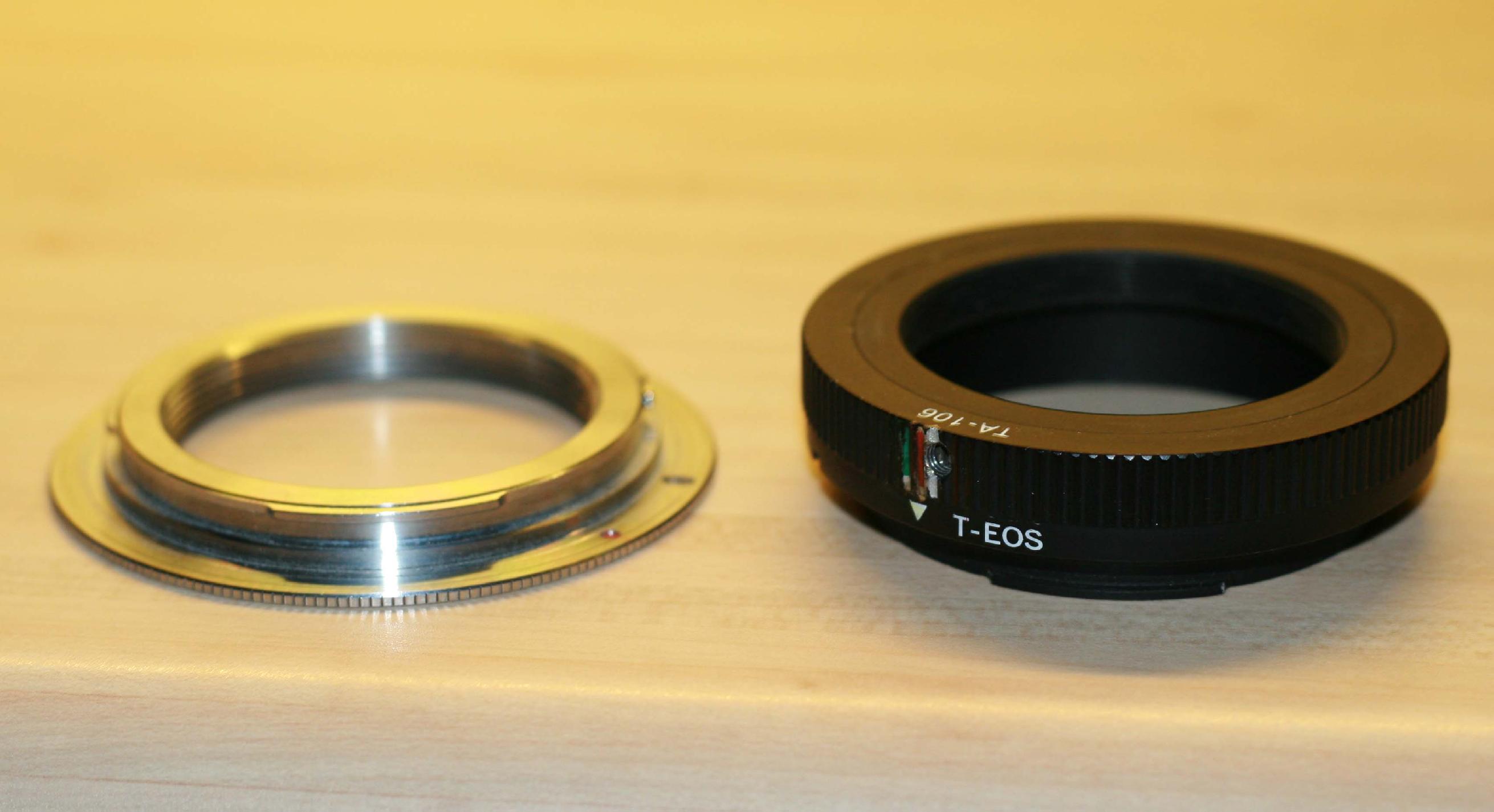

Heuuu ... J'peux poser une question idiote ? (merci)
Sur les photos où tu détailles le montage APN/Bagues/adaptateur
à quel moment places-tu l'oculaire ?
Es-ce que c'est l'adaptateur qui se met autour du porte-oculaire avec l'oculaire dans le porte-oculaire ?
Je sais que la réponse doit sembler évidente mais bon ... Autant éviter de passer pour un idiot tout le reste de ma vie :)
Meurci !
Pourquoi question idioite ??? Non non, c'est vrai que ça peut être confus cette histoire.
- Si ton PO est au coulant 2", l'adaptateur 2" se glisse dans le porte oculaire, comme un oculaire 2". C'est le cas de mon Newton 200mm
- Si ton PO est au coulant 1.25", l'adaptateur 1.25" se glisse dans le porte oculaire, comme un oculaire 1.25" (mais attention au vignettage possible en raison du coulant plus petit). J'ai déjà vu ça sur un télescope 150/750.
- Si ton PO inclus un pas de vis mâle au format T2, alors seulement la bague T2/APN est nécessaire et vien se visser sur le PO. C'est le cas de ma lunette 80/400.
Donc,
- soit ça se glisse dans le PO comme un oculaire
- soit ça se visse dessus (T2)
Je ne connais pas de cas ou c'est l'adaptateur qui vienne autour du PO.
Par contre, on peut avoir un adaptateur autour d'un oculaire (qui est lui dans le PO) sur lequel vient se greffer l'appareil. Mais là, c'est de la photo "afocale" et il faut laisser l'objectif de l'appareil photo. C'est ce qu'on peut faire avec des APNs non réflex. Mais avec un réflex, c'est beaucoup plus simple.
Je comprends :)
Mais si tu mets l'adaptateur dans le porte oculaire, alors tu ne peut pas y mettre d'oculaire (en toute logique).
Dans ce cas là comment obtiens-tu une image plus grosse ? par le biais du Zoom de l'APN ?
Quand je regarde au travers de mon Newton 150/750 sans oculaire je ne vois que les tiges qui supportent le petit miroir ...
Il y a décidément quelque chose que je n'ai pas compris. :confused:
Sinon ton post est vraiment très intéressant et très instructif. Merci :)
Hello,
Je détaille la mise en oeuvre avec un Réflex duquel on enlève l'objectif. Quand tu fais de la photo "au foyer", l'objectif de l'appareil photo est remplacé par le télescope et tu amènes le foyer du télescope sur le capteur de l'appareil. Pas besoin d'oculaire pour ça.
Alors tu vas me dire bah et le grossissement ? Bah ça veut dire quoi le grossissement en photo ... Pas grand chose. Si tu affiches ta photo sur un écran de 50 pouces, tu auras une grosse photo. Si tu l'affiches sur ton portable, tu auras une petite photo.
En photo, on parle de focale et de résolution. Sur les réflex, tu as d'origine un objectif à focale vairable (par exemple 18-55). Et bien un télescope, c'est une focale fixe. Après, la résolution du capteur va te donner combien tu peux "zoomer". Par exemple, si tu fais une photo en 800x600, dès que tu vas vouloir zoomer, tu vas voir les pixels. Si tu as un 10 Mpixels, tu pourras zoomer un peu avant que ça ne soit visible sur ton écran vu que l'écran à une résolution inférieure.
