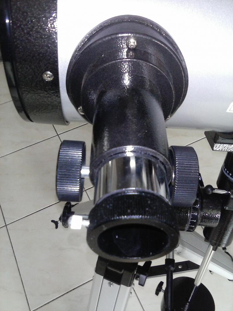

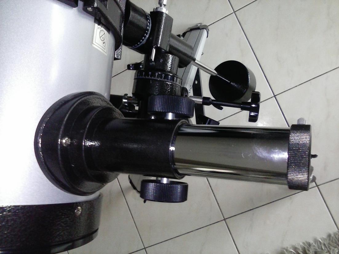

A défaut de passer pour un débutant ignare, j'ai débuté l'observation avec un Seben 150/1400, il y a quelques temps, et je possède un CANON EOS 1100D, quelqu'un a-t-il déjà une expérience avec ces deux appareils pour faire de la photos , des résultats, ou autres expériences avec l'un ou l'autre????? :?:
Si oui, je suis preneur!!:be:
A bientôt:)

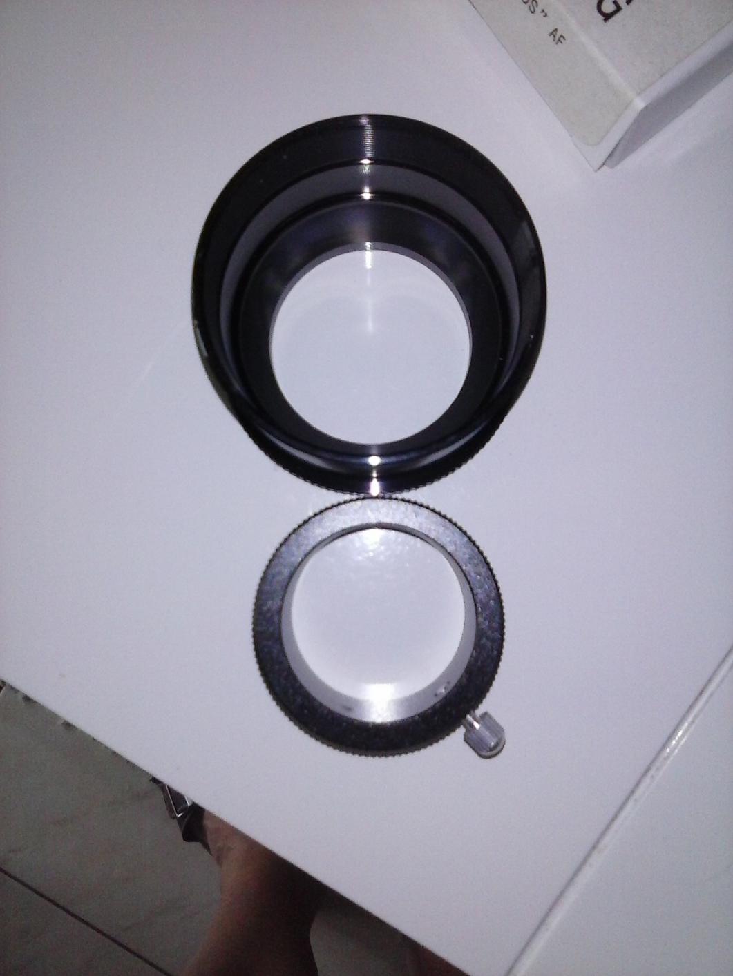

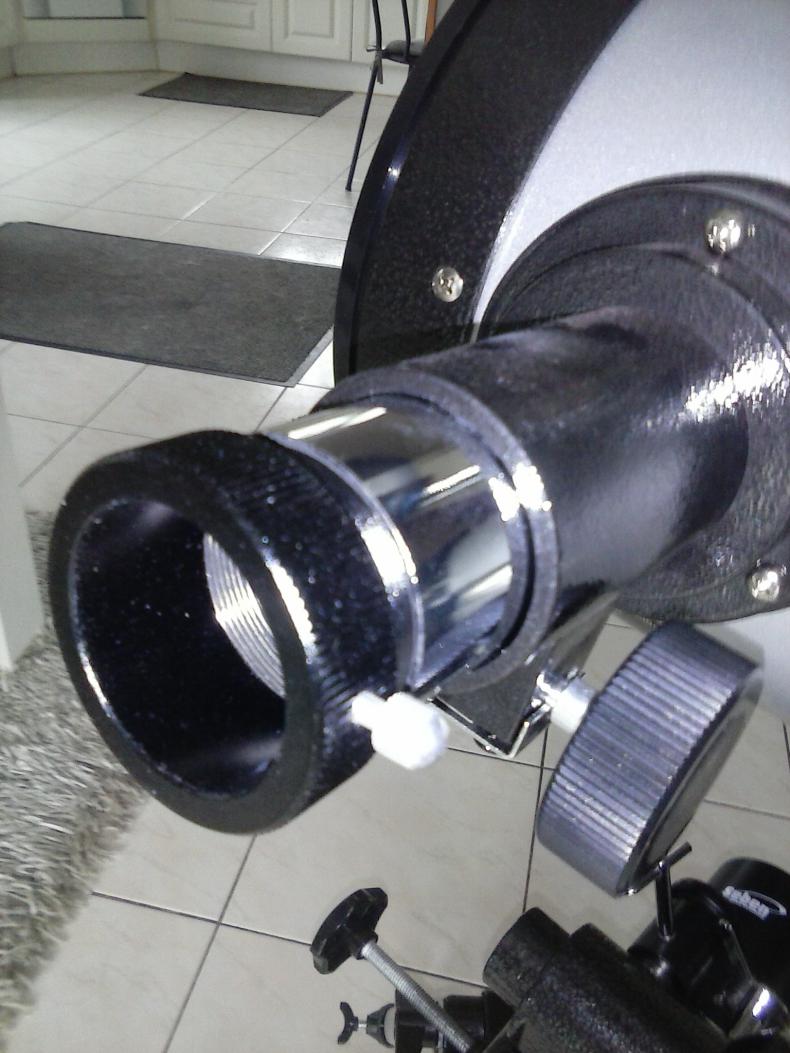

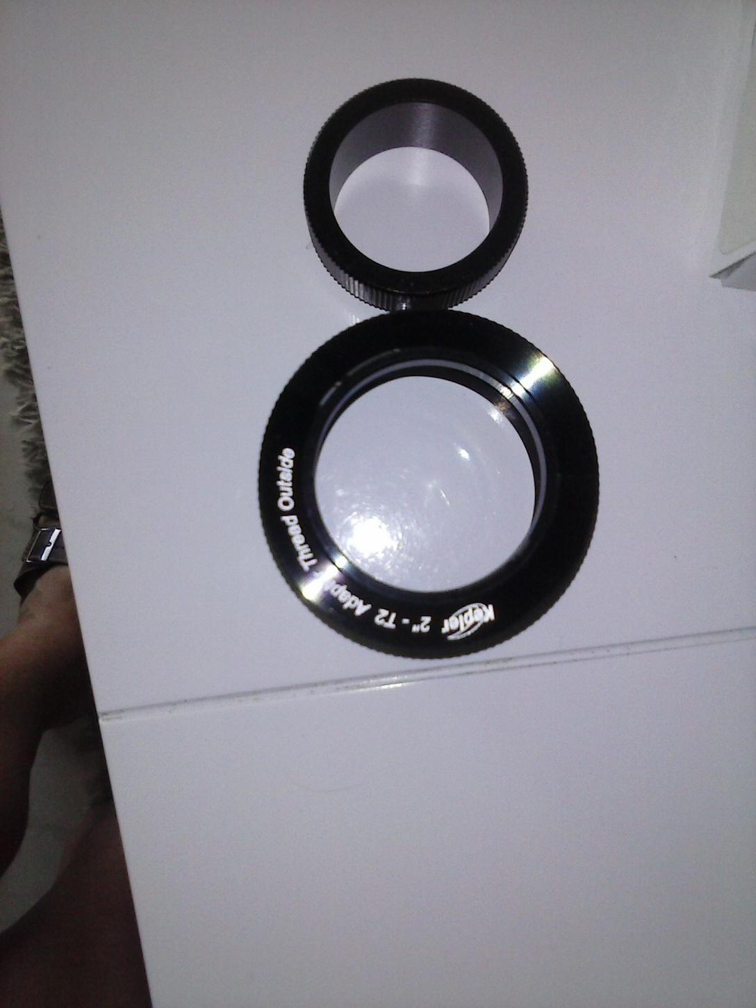

Salut :be:
ISS117
Suite,
J'ai acheté une bague T2 et un adaptateur, mais impossible à monter!:cry:
Télescope trop débutant et pas adaptable?:b:
A voir!
ISS117
Suite et fin.
Molette noir d'origine vissée dans l'oculaire (avec la petite vis sur le coté) et l'adaptateur et bague T2 pour mon canon 1100D non compatible!:mad:
Je pense que le montage est impossible, d'ou mes questions avant de retourner voir un vendeur et spécialiste, le téléscope me parait également trés primaire et limité!:(
Ce n'est que mon estimation en tant que novice et débutant!:b:
J'ai quand même réussi à faire des belles photos avec mon CANON ce matin de la Lune et Vénus, photos à suivre après traitements!!:be:
A plus ISS117
Il est possible que même si tu arrives à adapter tout ça (c'est possible, il faut juste savoir quels sont les diamètres, pas de vis, etc...), tu ne puisses pas atteindre le foyer avec un réflex (car il est trop entrer dans le porte oculaire). Faut voir...
De plus, cet instrument contenant une barlow interne (dans le porte oculaire) possède un miroir sphérique qui empèche d'avoir une mise au point correcte sur tout le champ. C'est malheureux à dire mais il existe des instruments beaucoup plus performants ET moins chers dans de "vraies" marques d'astronomie. Mais ces 150/1400 et cie (genre Seben) sont vendus un peu partout à coups de publicités racoleuses et mensongères et font beaucoup de torts à ceux qui ne connaissent pas, achètent, et ce renden compte que ça n'est pas terrible :(
Bref, le but n'est pas de dire que tu n'as pas fait le meilleur achat qui soit, mais de te prévenir qu'il vaut mieux éviter de dépenser dans du matériel supplémentaire pour essayer d'optimiser cet instrument, tu n'y arriveras pas. Fait avec ce que tu as, ça sera déjà pas mal et ça te permettra de mettre de l'argent de côté si un jour tu veux acheter quelque chose de plus sérieux :)
Le porte-oculaire est au format 31,75mm, trop petit pour faire des photos avec un APN. L'anneau T2 est beaucoup plus grand.
Si même tu arrivais à fixer l'APN et à avoir une image nette (ce qui n'est pas gagné d'avance, comme expliqué par Gontran), la seule photo que tu pourrais faire, c'est la Lune. Pour tout le reste, il faudrait faire des poses de plusieurs minutes mais c'est impossible car la monture est trop 'branlante' et ne permet pas un suivi correct à cette focale avec une telle charge.
Ce que tu peux faire pour obtenir des très bonnes photos avec ce matériel c'est:
1. virer le télescope
2. monter l'APN (avec son objectif photo) à la place du télescope (pense à enlever ou remonter le contrepoids)
3. faire une bonne MES, une bonne MAP et... prendre des photos!

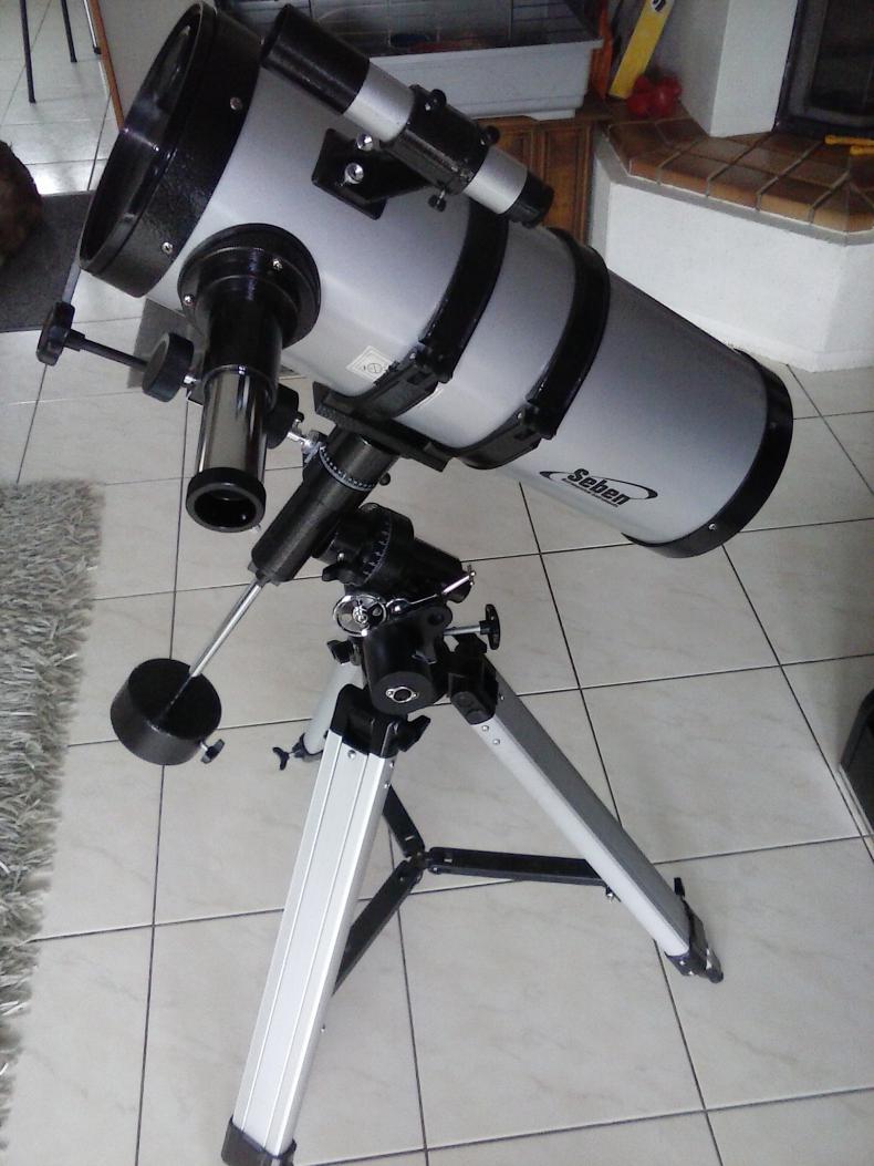

  ISS117 a dit :
Salut Archange34,
Merci pour ta réponse voilà la bête........(photos):rolleyes:
Pas terrible hein?:?:
ISS117
Bon on t a répondu, j'attendais en effet de voir ta monture pour te proposer le grand champ avec un objectif le temps de voir arriver un nouveau tube.
A vrai dire sans te vexer il te faudra tout changer si tu veux avancer. ;)
Donc si tu le peux économise quelques mois et pars sur de l'occasion, genre HEQ5 + 150/750 ou ED80 pour du grand champ (pour 650/700 euros tu trouves çà). C'est un setup pas mal du tout pour débuter avec un APN.

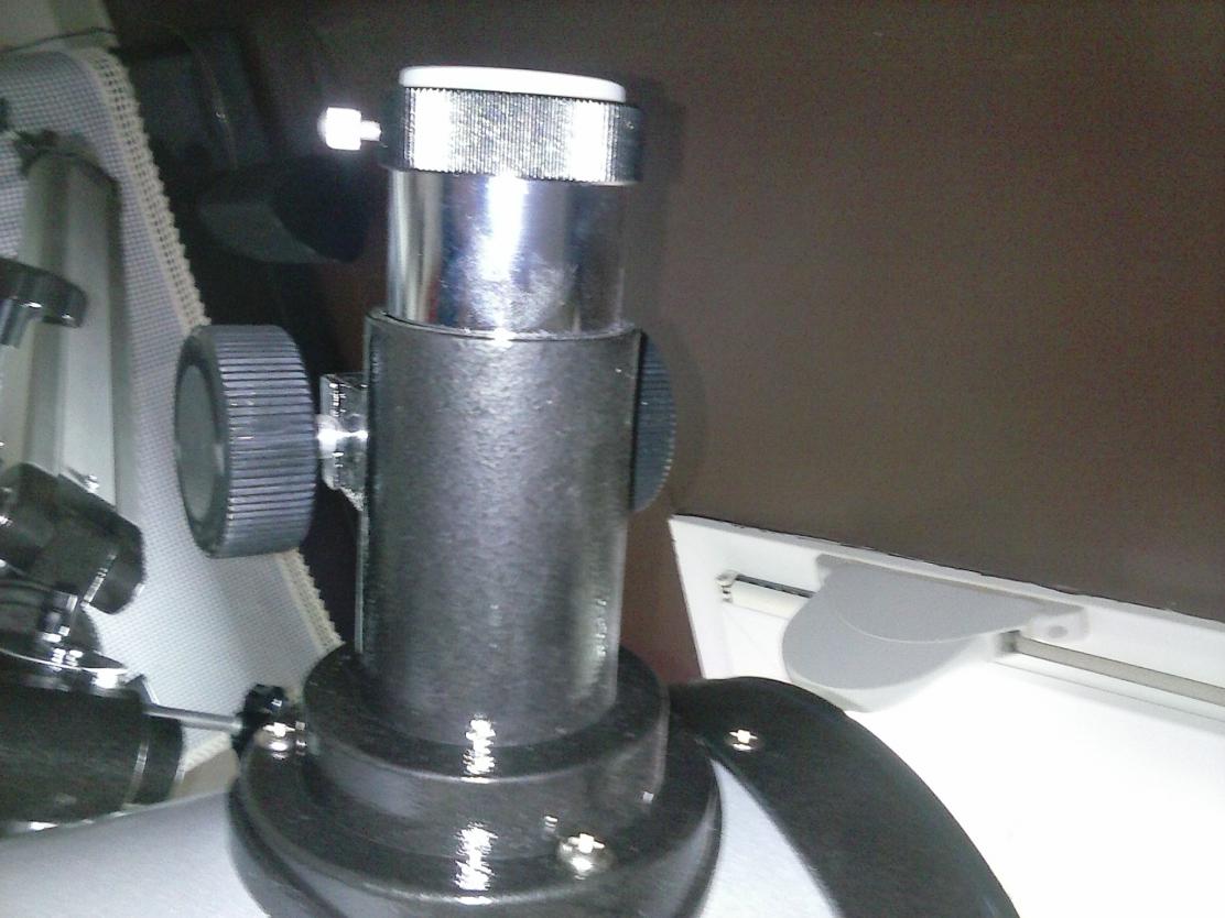

Si c'est comme sur la photo ci-dessous, ça devrait marcher. Il faudra probablement enlever le tube-allonge entre le PO 2" et la pince porte-oculaire en 31,75mm (s'il y en a un).
