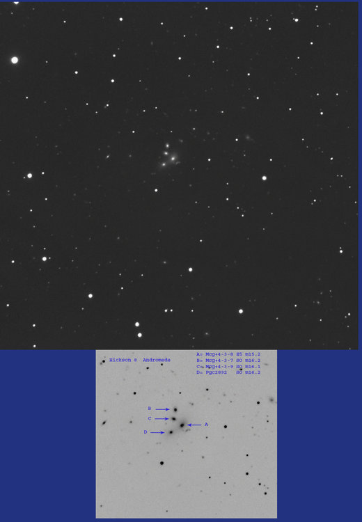

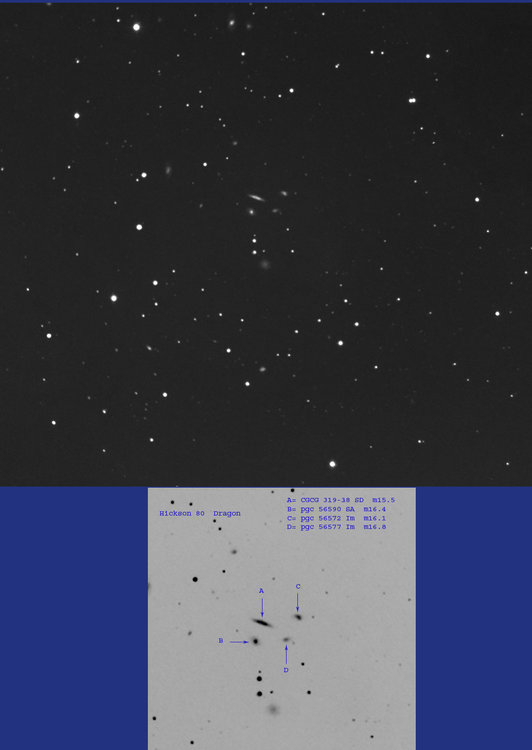

Quelques images réalisées ces derniers temps depuis la région Lilloise. Ce sont des "Hickson" donc des galaxies regroupées en groupe compact.
J'ai mis à jour mon site avec une page consacrée à ces objets. Je pense qu'ils en valent la peine. J'ai tenté d'associer 2 petites échelles d'évaluation (toute personnelle..) à ces images. Elles concernent la difficulté et l'aspect des objets imagés avec le C8 au CCD Kaf 1603. Les échelles vont de 1 à 3.

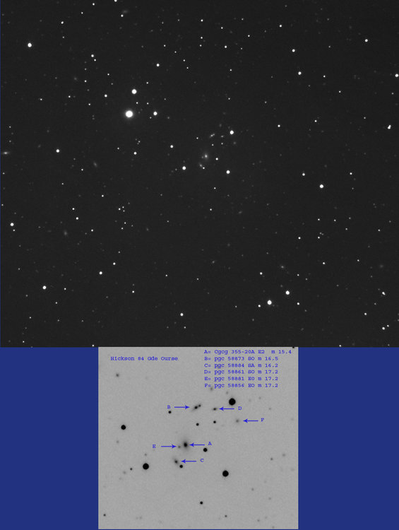

Pour exemple, un groupe jugé "difficile" dans le Dragon. Les objets sont petits et peu contrastés :

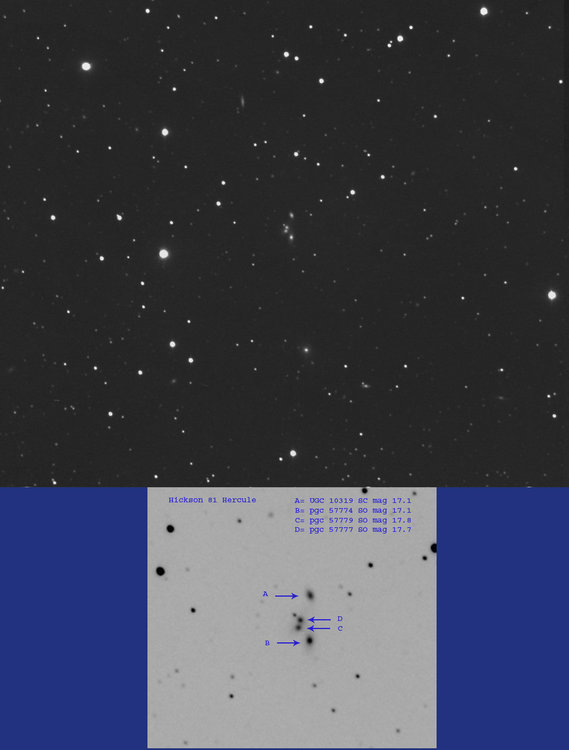

Tout aussi difficile ce groupe situé dans Hercule :

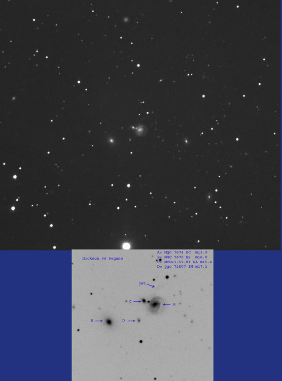

Une échelle au dessus, plus facile, ce groupe est situé dans Pégase :

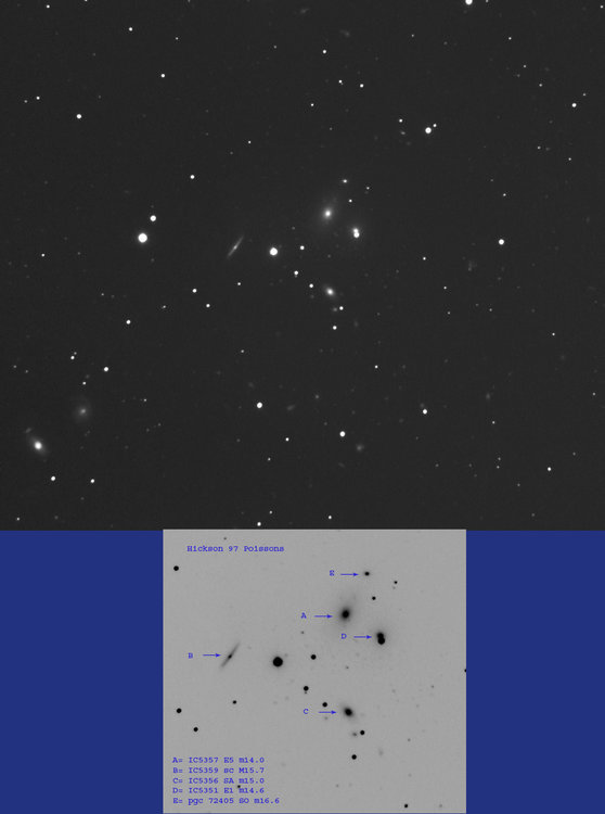

Même niveau pour ce groupe, tjrs dans les Poissons, imagé la semaine derniére :

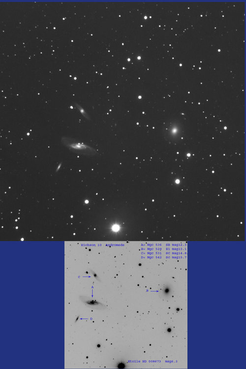

Pour terminer, on "respire" un peu avec un groupe "facile", tjrs dans Androméde :
Conditions habituelles:
C8 à F7.4 + Sigma 1603
Autoguidage 80ED + Boxdoerfer sur G11
Fwhm comprise en 2.0 et 2.5 soit résolution 2.3 à 2.7" d'arc
SQM 18.95 à 19.15

Et bien Christian tu nous gates aujourd'hui... quelle serie !!!! Dans le genre faible et difficile ça se pose là !! Je suis vraiement fan de toutes ces petites taches, avec les cerises sur le gateau : Hickson96 et son jet de matière dévoilé et la prise "facile" (mouaip mon oeil ;) ) dans Pégase. D'ailleurs à première vue NGC529 semble être une elliptique classique mais en y regardant de plus près il me semble voir une disymétrie et des structures se déssiner dans la "coquille" externe très ténue.
Oui la 529 est une E1 qui présente en effet une "extension", une sorte de coquille. Elle est mieux visible sur des images pro.
Oui, quand je dis "facile" je sous entends que les membres du groupe sont assez lumineux pour réduire les poses à 60 m, ou un peu moins, avec le KAF. Ce dépend du rendu sur la 1ere brute.
Mais on peut prolonger pour l'esthétique bien entendu. Mais bon, ici ce sont des images techniques destinées à pointer les individus en montrant leur morphologie.

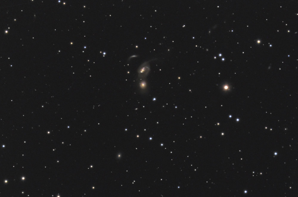

Voici un exemple d'objet imagé avec la Tique en 2006 : l'arc de cercle à droite du groupe n'est pas un mirage :
