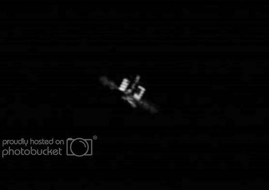

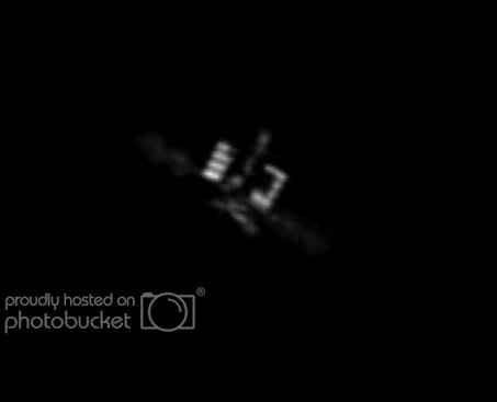

Bonjour, j'ai fait iss hier à 21h18 à East Angus, Québec. Fait au 254/1200, Qhy5 et filtre Orange. Je me demandais si ceux d'entre vous qui l'image utilise un filtre de couleur... J'ai bien hâte ''essayer'' avec une Barlow 2x, mais avec le suivi en manuel sur eq6, je comprend pourqui ramicourt utilise une 1.5x :be: voici les résultat;
100%
250%

Merci Laurent, j'espèrais bien que tu réplique, les meilleurs images d'Iss que j'ai vue sont les tiennes. Pour la luminosité, j'étais à 1 millsecondes et 12% de gain avec la QHY5 (PL1M) je crois bien que je pourrais allé chercher la luminosité qu'il faut avec la Barlow 2x seulement, c'est avec le suivi que j'ai un problème, je t'explique; après quelque essaie, je me suis rendu compte qu'il était préférable d'orienté l'axe AD vers le début de la passe d'iss (je ne sais pas pour toi ?) J'ai même monté l'ajustement en alt pour en faire presque une monture alt-az.
Pour le suivi, je le fais avec le chercheur 9x50 d'origine, ce n'est pas évident avec la vision à l'envers:b: je suis à la recherche d'idée pour améliorer le suivi car sur un .avi de 1000 images, celle-ci était la plus net et il y en avait seulement 8 au total qui étaient exploitable. Je n'ai donc pas pensé à l'empilement.
Suggestions bienvenues:cool:
