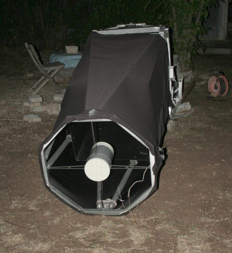

N'arrivant pas à poser la plateforme équatoriale dessus je lève encore plus haut les bras de la "brouette" et je sens plus que je ne le vois le télescope qui lentement glisse sur les roulements de la base et bascule vers le sol.:confused:
Oupss le 625 est par terre. L'octogone du haut touche le sol mais la partie basse s'est bloquée sur les pneus.Le miroir principal à dépassé la verticale mais il est en place maintenu par ses cales ouf.
J'attend les copains pour le relever.
Des photos de l'accident :
Une fois les copains là on remet le télescope sur sa base mais l'octogone en alu est déformé, le miroir secondaire s'est décroché mais est resté dans son cache et les ressorts sur la commande de déclinaison complètement étirés.
En fin de compte pour ce que j'en ai vu seul l'octogone est à reprendre un peu une soudure ayant lâchée.
La leçon aurait pu coûter bien plus cher. Vivement son abri fait pour éviter de le bouger.
Ce soir j'inspecterai le reste en détail.

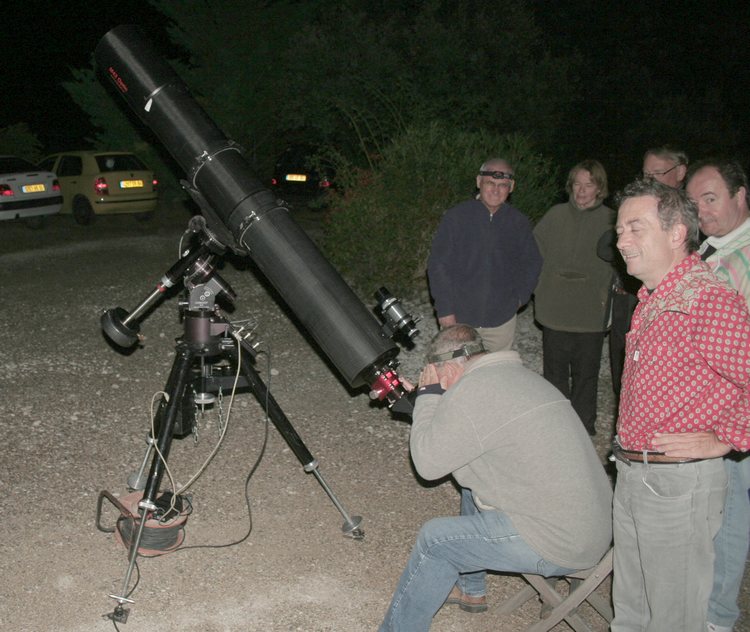

Le club a amené son newton et moi je met en place le C8 en attendant l'ami CASSEZE qui doit nous amener sa "petite lulu".
Donc nous observons avec eux principalement Jupiter.
Nous essayons aussi mon nouveau trépied photo payé 15 €dans un vide grenier qui est très robuste et aussi grand que moi, super pour les jumelles.
Vers 10h30 André arrive enfin on l'aide à monter son engin mais malgré mes supplications tout le monde lui pose des questions et André quand il commence il me bat à plate couture en tchatche.:D
On fini par pouvoir utiliser son nouveau jouet qui impressionne tout le monde en commençant par le double amas qui dedans est sublime. Puis M13, Jupiter, la lyre, Andromède.
VERS 1 heure du matin les 3 restants démontons la Lulu qui retourne à l'abri dans un grand sac de boxe idéal pour le transport.
Une photo de la Lulu :
Lulu de 203mm, focale 1800 et des poussières fabriqué suivant les désidérata d'André en Chine et montée par M42 Optic.

Je viens de passer un moment à vérifier le télescope.
Bon juste trois ressorts à changer, heureusement d'ailleurs que j'avais fait un bras de commande de déclinaison libre par rapport à la base il n'a pas été arraché.
L'octogone qui donnait l'impression d'être tordu ne l'est pas c'est simplement deux bouts de tige filetée qui tiennent les branches de l'araignée qui se sont cassés, facile à refaire.
La soudure qui à lâchée avait été poncée donc affaiblie, juste à reprendre ce qui a déformé l'octogone de deux mm un petit coup de serre joint et roule ma poule.
