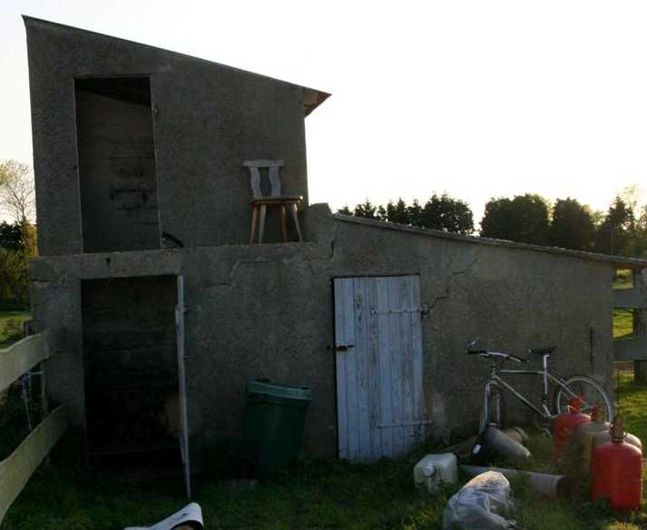

Je viens d’acheter une maison avec un ancien pigeonnier de 2,3 m (axe nord sud)* 3.1 m (axe est ouest). J’étudie les plans et j’ai besoin de conseil.
Les murs sont en parpaing de 10 cm sont déjà présents avec un toit fixe en pente vers le nord.
Le plancher béton est à une hauteur de 2,5 m du sol.
J’ai une vision du ciel quasi intégrale car les arbres et maison sont loin.
J’ai en contre partie, régulièrement du vent.
Sur la photo jointe le sud est à gauche, l’ouest est en face.
Je souhaite transformer cet ancien pigeonnier en abri astro avec toit roulant.
Je possède un C14 sur monture CGE.
La colonne pour la monture sera en acier et fixé au plancher béton.
Je fabriquerais un plancher bois pour désolidariser la colonne et du plancher.
Il faut que je définisse la hauteur des murs (découpe)
En utilisation sur trépied, l’axe de déclination de ma monture est à 1,3 m du sol.
Le tube placé à l’horizontale, la hauteur au dessus du tube est de 1.5 m.
Je pense que le bas du toit doit effleurer le tube.
Ya t il une astuce pour avoir le tube qui puisse viser l’horizon dans ce type d’abri ?
Pour le toit, il sera de roulette.
Comment peut on guider en latéral le toit ?
Quel est la meilleure fixation de toit en position fermé (pour vent violent) et ouverte (pour vent moyen)?
