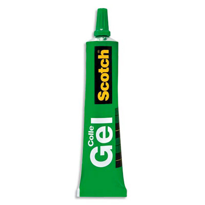

La super glue, c'est de la merde pour le collage.
J'ai jamais rien eu qui ait tenu avec ça.
Des trucs fondu ou abîmés ou mais rien qui ait tenu
A part peut être le retro intérieur de la voiture et encore.
Utilise une colle d'écolier en gel.
Tu pourras bouger un peu le bidule pour plus de précision avant que ça ait fini de coller.
Tu laisse reposer jusqu'au lendemain et je t'assure que ça te tient n'importe quoi sur du métal.
Avant le collage, nettoie au mieux les surfaces:
Liquide vaisselle pour dégraisser si tu peux (surtout pas un encodeur qui craint l'eau par exemple)
Alcool à 90
Bien sécher les surfaces au PQ ou à l'essuie tout juste avant le collage et éviter de toucher la face à coller avec les doigts.
-> Evite au mieux l'eau et le gras sur la face à coller.
Tu mets un peu de colle des deux côtés, tu frotte tes surfaces une contre l'autre, tu sépare et tu laisse à l'air deux ou trois secondes.
Ensuite tu applique ta pièce sans appuyer comme un malade sinon tu chasseras trop de colle, juste fermement sans forcer.
Tu laisse et tu vérifie trente secondes après au cas ou tu voudrais affiner la mise en place.
Tu leurs fous ensuite une paix royale jusqu'au lendemain.
Si un peu de colle a débordé, tu t'en fous.
Une fois sec, ça se verra pas.
Le lendemain, tu verras que c'est collé de chez collé.
Testé avec du cuir sur du métal
Du métal sur du métal (crémaillère métalique sur coulissot de PO)
Du carton sur du métal; les collages tiennent encore
La super glue, à part du métal sur du verre (embase pour retro intérieur), j'ai jamais réussi à avoir autre chose qu'un résultat dégueulasse avec.
