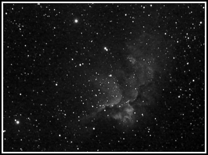

Bonjour tout le monde,
Malgré des nuages d'altitude et donc une transparence médiocre, j'ai tenté le coup sur NGC7380.
Toujours depuis la Belgique, je vous présente ma première image prise avec un système de "refroidissement" indirecte du capteur.
Je dis bien "refroidissement" car je dois encore bricoler un thermomètre avec sonde pour suivre la baisse de température si elle existe vraiment.
il y a toujours bien du bruit par rapport à la trompe de l'éléphant mais n'y voyez vous pas moins de bruit? L'aspect assez claire de la photo doit certainement venir des nuages d'altitudes.
Un crop sur la full
Poses:
15 * 7 minutes
Ha Astronomik 13 nm
5 darks, 9 flats, 9 offsets
Pré-post Traitement: IRIS + Photoshop
salut,ben en fait je trouve le fond de ciel pas mal bruité quand même,le fond de ciel n'est pas uniforme
pourtant tu as quand même posé pas mal,le traitement ne peut il pas en être la cause ?
Salut Selenite, ça peut être une raison, mais j'avoue que le ciel était pas mal caché par ce voile de nuage...
Enfin à savoir si un voile de nuage amplifie un bruit comme celui-là ?! pour en avoir le coeur net je devrai retenter le tout dans de meilleures conditions pour enlever ce doute.
Hello,
Ton traitement ou le prétraitement a eu raison de ton image.
Pour le traitement il faut y aller progressivement, en faisant monter petit à petit les courbes et ramener le point coté des noirs au plus proche du signal noir. Et refaire la manip plusieurs fois jusqu'à la montée du bruit.
Pour le prétraitement : 5 flats et 9 darks et 11 offset. Pour les flats, satuer aux 2/3 le capteur.
Peut-etre que tu n'as tout simplement pas calibré ton écran... en tout cas jolie cible. Le suivi peut etre optimisé aussi.
Ton image a du potentiel en tout cas.

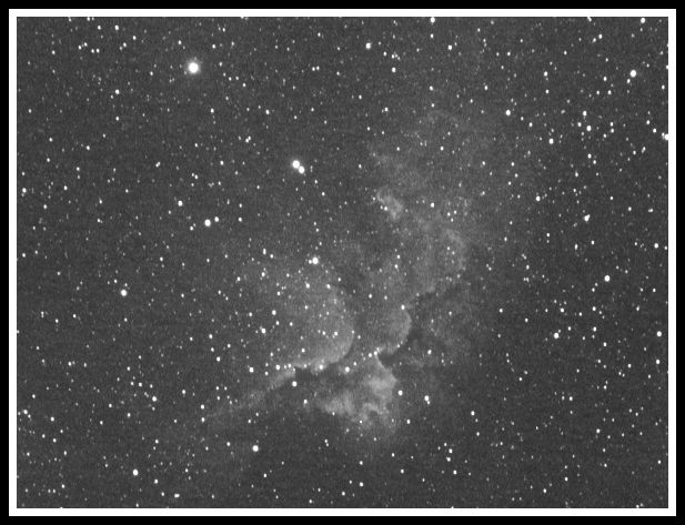

Voilà une nouvelle version, j'ai revu les niveaux, courbes, etc...j'ai joué sur un "log" dans IRIS
Qu'en pensez vous?
