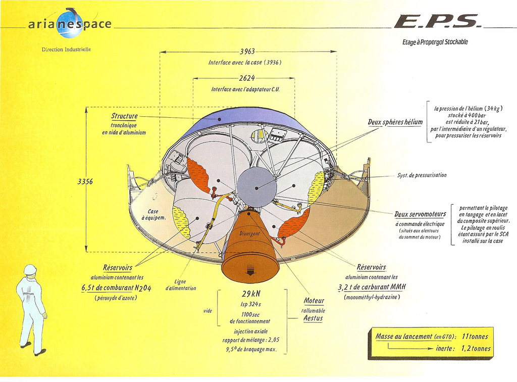

En prime, je t'offre l'écorché du L9,7. Pour te projeter sur le L10, tu n'as qu'à songer au léger allongement des réservoirs MMH (+ 250 kg d'ergol), à un rapport de mélange réduit à 1,9, à l'obtention d'une demi-minute de propulsion supplémentaire, etc., pas de quoi altérer ce dessin datant du tournant du siècle.
