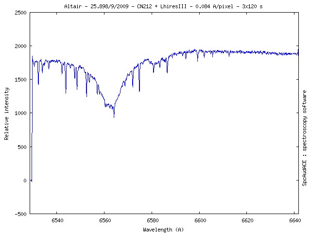

J'aurais besoin de spectres d'altair pris hier soir pour comparer aux miens car j'ai une partie du continuum en R de h_alpha qui est passé en absorption, c'était vers 23H HL. Ca n'était pas le cas la veille et j'ai beau faire ça ne cède pas en retraitant différemment. C'est vraiment bizarre. Cette étoile est stable pourtant et elle sert d'étalon. Je pense à un problème instrumental mais la config est à poste fixe rien n'a changer, juste un décalage du domaine spectral mais j'ai refait les flats.

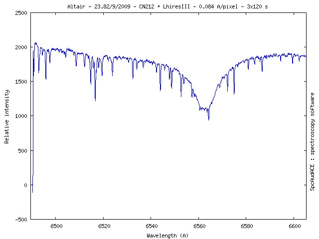

Je joins le spectre de hier soir et un autre pris cette semaine. Je ne comprends pas d'où provient cette différence car on ne la pas sur les autres spectres surtout qu'elle affecte le calcul de la réponse instrumentale. D'autre par on voit bien cette absorption sur les images 2D d'altair mais pas sur les autres objets.
Le 23 septembre, même matériel, spectre habituel, quasi constant que j'obtiens d'habitude, seul le domaine spectral est différent, hier soir je voulais aller un peu plus dans le rouge.

Je suppose que tu parle de la légère dépression vers 6580 A
dans la première image ?
Possible présence d'une grpsse poussière dans le trajet
de la lumière (hublot CCD). La question est de savoir si tu met
tes étoiles toujours au même endroit sur la fente.
De plus à tu un flat global (lumière blanche) et fait tu la correction
flat-field ?
(Réponse plus détaillé sur la liste spectro-l)
Christian B

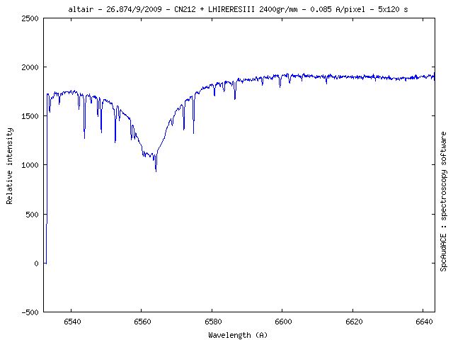

Hier soir l'anomalie avait disparue et je retrouve ce que j'ai toujours eu en spectre d'altair. C'est de celui ci dont je vais me servir pour la réponse instrumentale des spectres des deux dernières soirée car car la petite anomalie constaté entraîne une déviation de la correction instrumentale tres nette. A noter que je n'est pas refait les flats hier soir et c'est donc ceux du soir de l'anomalie. Mystère...:?:
