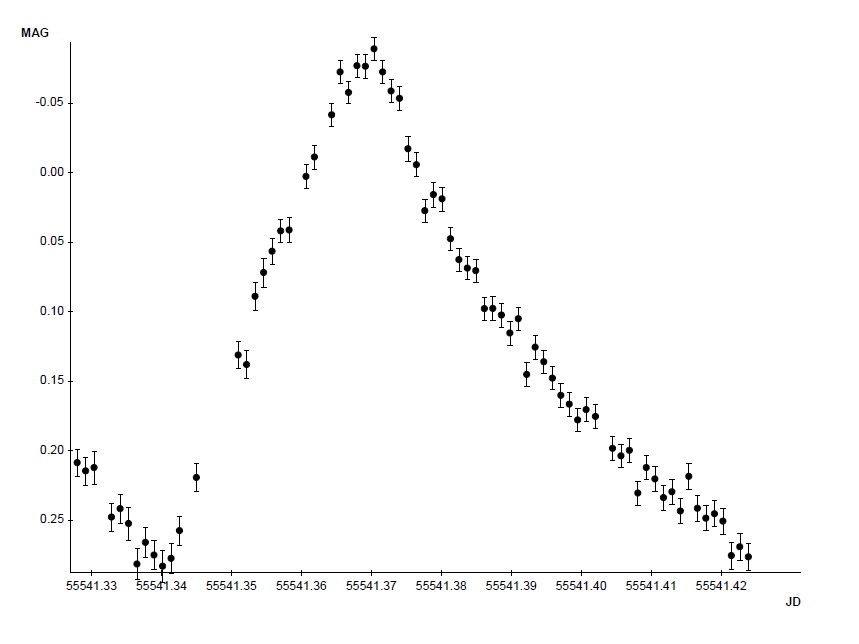

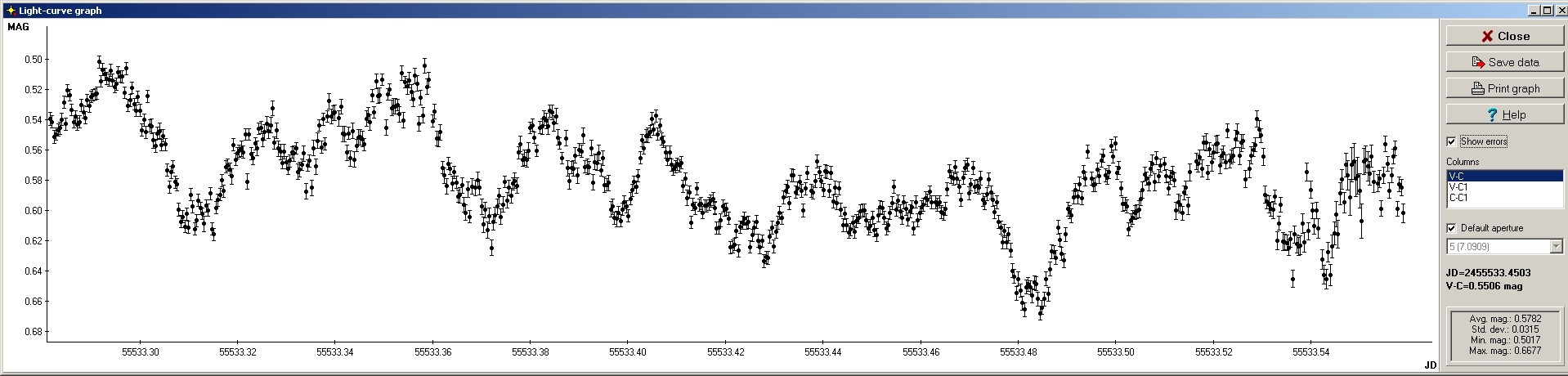

j'ai suivi cette étoile hier soir durant 3h environ avec ce setup :
lunette 80ed
CCD ST7E+filtre V Sbig
pose unitaire 300 s
Script Prism pour la CdL
S/N de 30 environ
FWHM 10"
Sigma étoile ref : 0.007
La période mesurée est de 0.0748 jj (AAVSO : 0.0736)
Voici mes questions :
A quoi correspond la chute brève de magnitue (0.3) et pourquoi n'observe-t-on pas d'outburst ?
Merci
Emmanuel

Bonsoir Emmanuel,
Bravo pour cette courbe avec une lunette.
Tu as observé pendant 3 heures certainement en début de nuit,
les superhumps carractéristique, des superouburst étaient prévisibles car son explosion est très lumineuse.
J'ai prolongé l'observation pendant la nuit et les superhump ont débuté certainement quelques cycles après ta dernière observation:confused:. Si tu observes cette nuit tu vas certainement découvrir une autre forme de courbe.
Etienne
La courbe de lumière avec l'apparition des SuperHump : :b:
La chute brève de 0.3 magnitude correspond à l'éclipse du disque d'accrétion et de la naine blanche par la naine rouge.

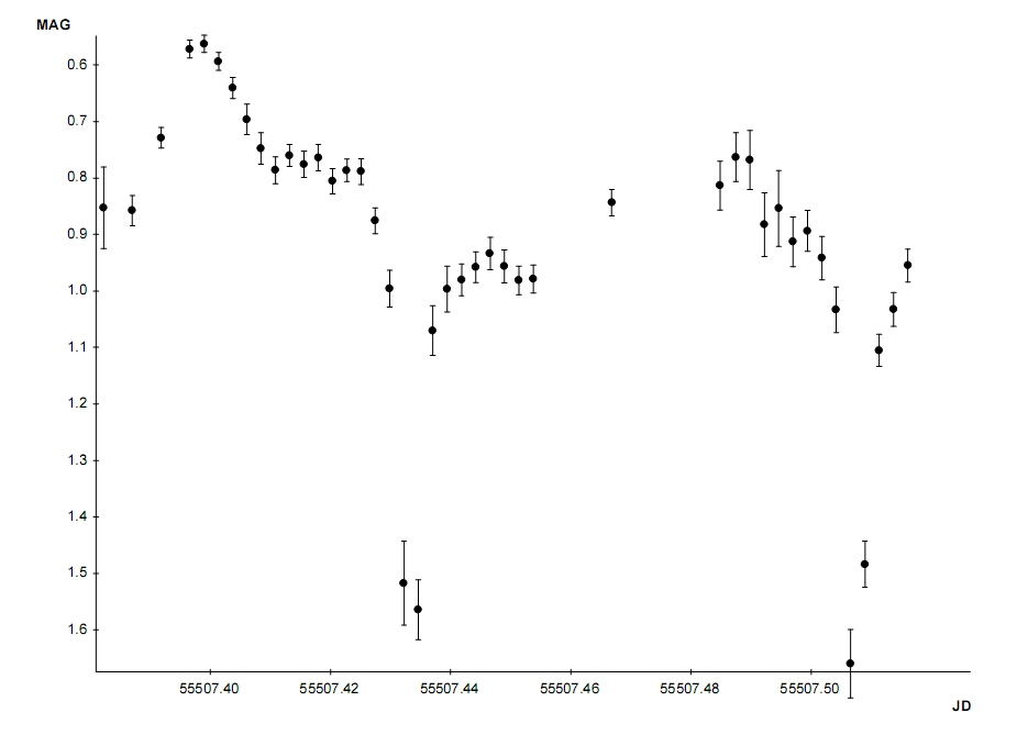

je m'y suis remis dans la nuit du 6 au 7. Dommage que les mesures aient été interrompues par le brouillard vers 1h du matin. Je pense que ce que j'ai pu sauver est à peu près exploitable.
J'ai encore une question, il semble que le magnitude remonte un peu juste avant le début de l'éclipse. Sait-on quelle est son origine ?
Bonne semaine
Emmanuel
Bonsoir Emmanuel,
Rappel sur les cataclysmiques de ce type :
Les acteurs :
Une petite naine blanche d’une masse proche de celle du soleil avec un diamètre plus faible que celui de la terre.
• Cette dernière, a une compagne très proche, une naine rouge très légère environ 0.1 à 0.2 fois la masse du soleil avec un volume beaucoup plus important que la naine blanche. Elle est très proche et son enveloppe de gaz est aspirée lentement par la naine blanche plus massive.
• Période orbitale du couple de 80 minutes à 4h00 pas plus généralement.
Le gaz ne tombe pas directement sur la naine blanche. Il tourne autour et forme un disque ou le gaz s’accumule. (Sauf pour les naines blanches avec un fort champ magnétique)
Le mécanisme :
• Quand, il y a trop de gaz, les frottements dans le disque l’échauffe fortement et provoque un embrasement « Outburst ». Ce disque embrasé, rend le couple d’étoiles 5 à 100 fois plus lumineuse selon les cas.
• L’énergie libérée permet au gaz de chuter sur l’étoile et rapidement le disque se vide de son trop plein (en 2 à 3 jours).
• Il revient alors à son état plus froid et beaucoup moins lumineux. Nouvelle accumulation pendant quelques semaines et c’est un nouveau cycle qui recommence.
Cas particulier des UGSU :
• Pour certain couple le disque ne revient pas toujours au même état. A chaque cycle il se vide un peu moins et le gaz s’accumule à chaque cycle un peu en plus.
• Après plusieurs cycles, quand l’accumulation est suffisante la crise dure plus longtemps, le disque est alors plus étendu.
• Il y a un point chaud à l'impact du gaz tombant sur le disque.
• La naine rouge qui tourne autour déforme le disque par effet de marrée. Comme le disque est ovalisé, le gaz qui chute sur ce dernier ne tombe pas régulièrement. Ce qui se traduit par une oscillation de la courbe de lumière avec une période proche de la période de rotation du couple. On parle alors de « super-outburst ». Ces variations restent faibles 10 à 40% de la luminosité globale.
Voyons notre HT Cas :
On observe des éclipses depuis le début. Car notre bonne vieille terre est proche du plan orbital de nos deux étoiles. Question : Qui éclipse qui ?
Depuis quelques jours seulement on observe en plus des éclipses des variations cycliques mais pas toute à fait synchrone avec les éclipses. Quelle est leur origine ?
Modifié par etmo

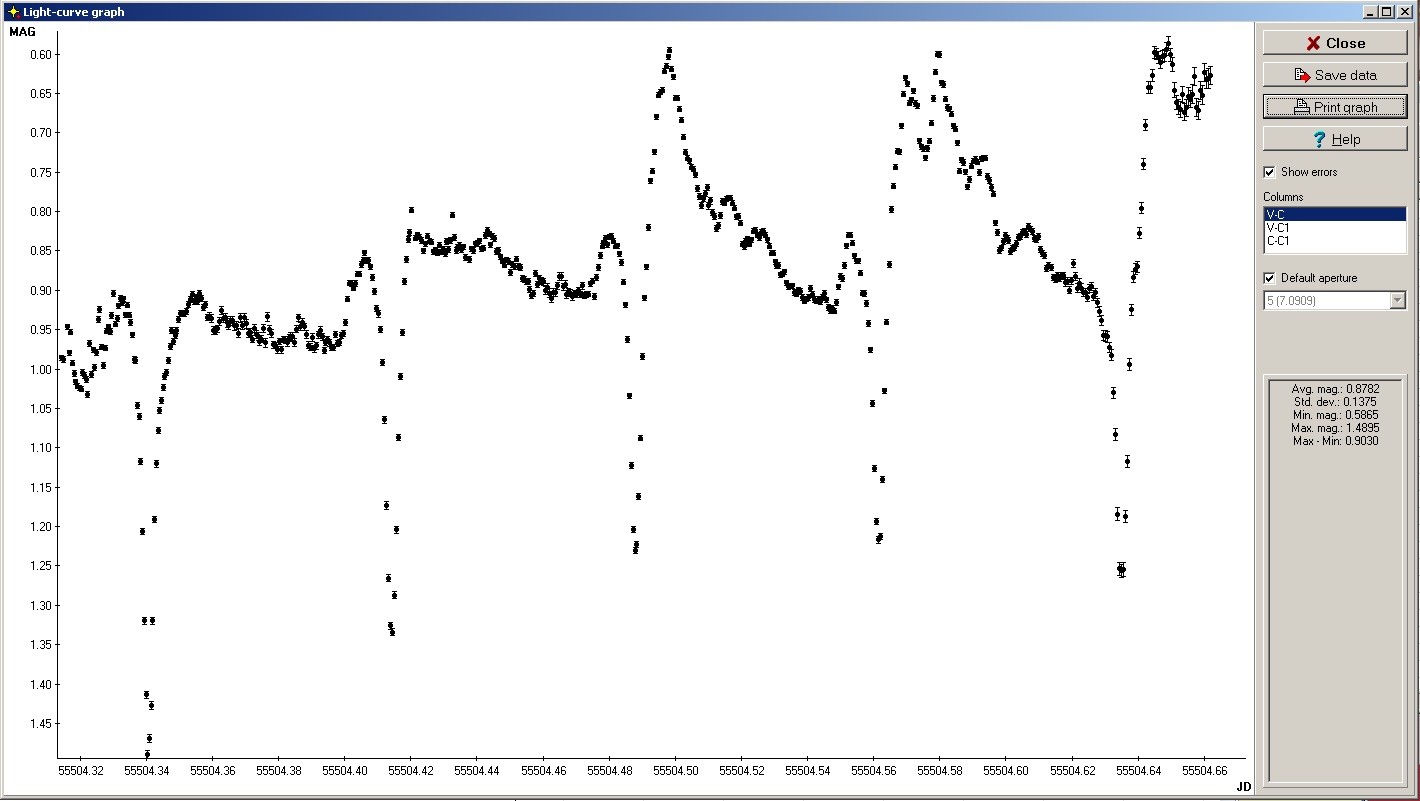

La première courbe le 02/12/2010 environ 6H40 d'observation
Temp de pose 20''
LX200 16'', reducteur x0.7, sbig ST9, filtre : clear
Le courbe n'est pas facile à interpréter, il semble au moins que deux phénomènes périodiques sont observés. La compilation des autres courbes permettra de vérifier tout ça.

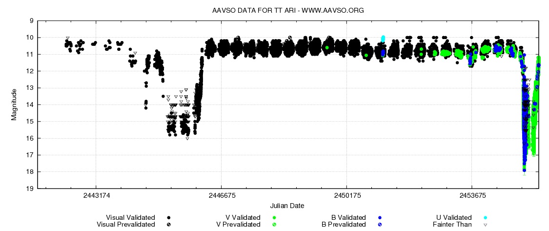

Courbe de lumière global suivant AAVSO
Crise de 1980 à 1985
Crise 2009/2010

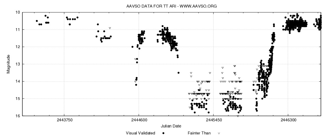

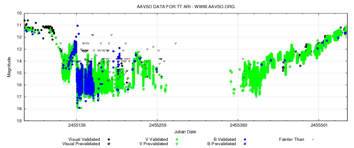

Après environ 430jours d’observations sur TT Ari avec plus de 75000 mesures pour l’ensemble des observateurs AAVSO, il est possible de faire une comparaison avec la précédente crise.
Au premier coup d’œil on constate que les durées ne sont pas identiques. Même si nous n’avons pas observé le démarrage, la durée de la première baisse brutale ne peut pas être supérieure à 3 mois en 1980, pour notre période 2009 2010 nous sommes déjà a 430 jours.
Même si nous constatons une forte remontée vers magnitude 12.00, il est important de continuer de suivre cette étoile en time série voir spectro. Après la chute de 1980, le retour à l’état intermédiaire autour de 11.50 magnitude a été suivie d’une très longue période d’inactivité. Elle a duré environ 3 ans et c’est terminé en 1985.
Je vous invite à relire également les notes de lecture de François Teyssier sur cette étoile mystérieuse par son nombre de phénomènes observés.
http://www.astronomie-amateur.fr/feuilles/CV/TT%20Ari.html
Modifié par etmo

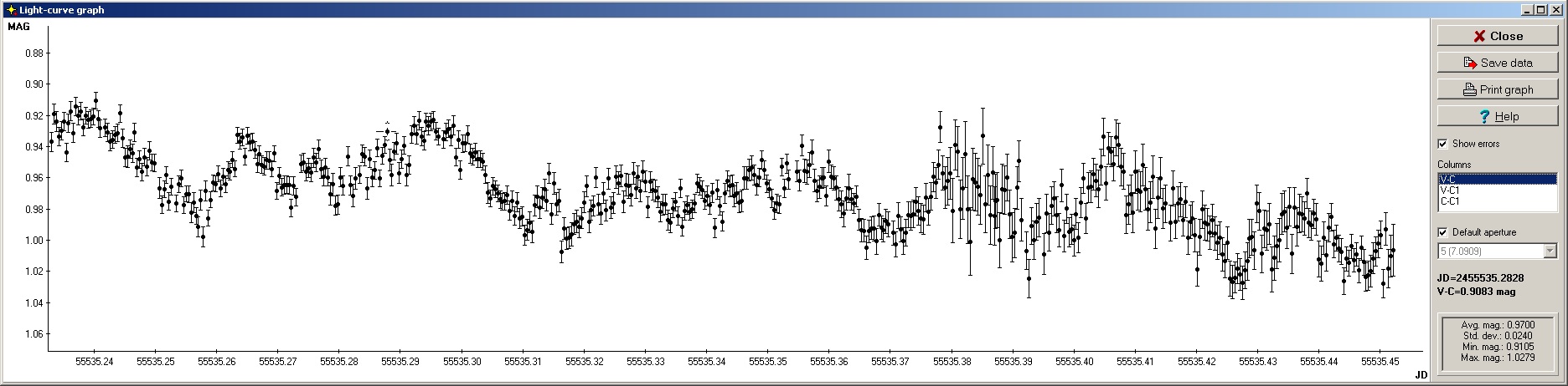

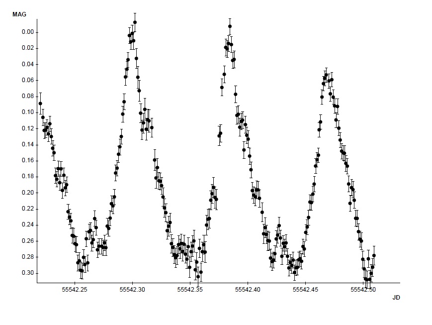

Mes premières observations de « SDSS J015151.87+140047.2 » avec mise en évidence de « super hump » d’une amplitude de 0.30 magnitude.
La période de 122 minutes (0.0847) reste à confirmer avec d’autres observations.
Nuit du 10 au 11 décembre 2010
Nuit du 11 au 12 décembre 2010
La précision de 0.01 à 0.02 magnitude est médiocre:b:. Malgré un ciel clair le tube vibre légèrement avec le vent au environ de 30km/h, le signal est étalé sur au moins 4 à 5 pixels.
Impressionnante densité de point. L'erreur sur une mesure est malgré tout assez constante et ne gène pas à la détermination d'une période sur l'ensemble des points.
Que se passe t'il au fond des superhumps ? Ce brouillard de point proviendrait d'oû ?
Bonjour Thierry,
Je ne suis pas certain que le brouillard de points soit associé au phénomène de superhump (effet de marée plus présent en périphérie du disque). Sa semble quasi-périodique et pas uniquement au fond du Superhump. La période plus rapide nous suggère une phénomène plus proche de la naine blanche.
Maintenant, je suis pas un expert dans ce domaine!
Etienne
