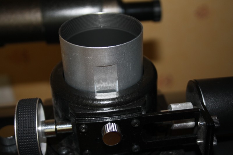

Voici mon PO (c'est le même que le tien, sauf que je l'ai motorisé) :
Je dévisse la grosse bague noire :

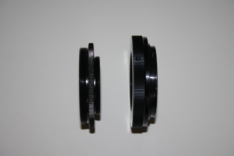

Voici les deux bagues (dont la bague T2) à visser dans le PO :

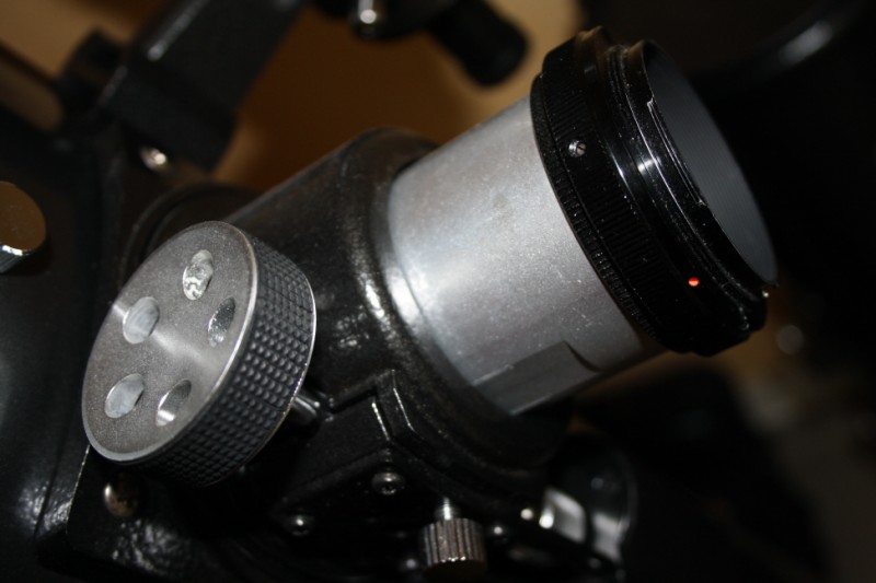

L'ensemble vissé (il manque juste l'APN) :

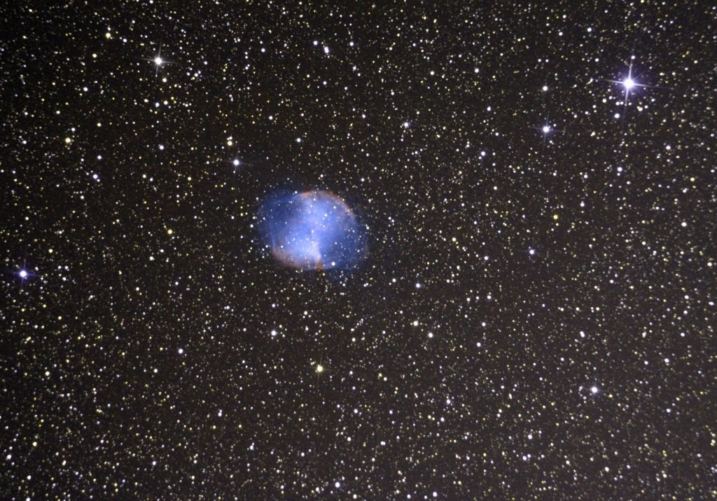

Quant à l'image de M27, elle a été prise avec le 254/1200 avec un EOS 1000D au foyer ;)
Par contre, le PO d'origine ne permet pas d'y mettre un correcteur de coma (du moins, le MPCC)
