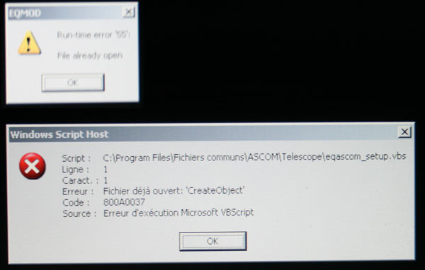

la lune de miel n'aura pas duré longtemps
après 2 soirs de bon fonctionnement Ascom refuse de se lancer
c'est sous xp
cet ordi ne sert qu'à ça
personne n'y a touché depuis cette nuit
et voila:
et pas moyen d'en sortir
que je le lance seul, avec Guidemaster ou CDC
avec la raquette la monture fonctionne normalement
heureusement qu'il y a la lune, la soirée était pré-gâchée

je vous suggere de réinstaller ASCOM.
cela dit je n'ai pas encore eu ce pb. La plupart du temps le seul pb est lié à l'établissement de la connexion.
Rien n'y fait!
j'ai les boules là
entre les erreurs de fournisseurs et les messages abscons de visual basic cela fait bien 2 mois que je patine!
bon , je vais me pieuter, bonne nuit
le problème semble plus provenir d'eqmod que d'ascom ....
à ta place je relancerais une installation complète
mais avant surtout une désinstallation complète :

ensuite supprime tout ce qui concerne Ascom à partir du panneau de configuration >> Ajout/suppression de programmes.
Redémarre ton ordinateur, on passe maintenant à la réinstallation :

Salut Naruto_nimpocho
merci pour ta réponse très détaillée
je pense avoir fait ce que tu me dis mais avec des différences
ce soir je suivrai à la lettre tes instructions
pour la petite question je n'ai pas installé le SP3, ni le 2 d'ailleurs
cela fait 1 an que je faisais de l'autoguidage avec l'USB-Guider sans aucun problème (Ascom 4.1)
y-a-t-il conflit entre ce pilote et celui de direct-eq6? c'est possible aussi
Interrogé par mail Benoit Robert me conseille de réinstaller tout après formatage!
je vais d'abord essayer ta solution
à bientôt
et surtout n'hésite pas à mettre le service pack 3 de XP, il pourrais à lui seul résoudre ton problème ;)
Ui, ou désinstaller la v5 et remettre la 4.chose
Je pense que ce n'est pas la peine de tout formater. Tu as quelle version d'EQascom? J'ai eu le même problème il y a quelques mois. J'ai réglé le problème en réinstallant la version précédente d'EQascom. A l'époque je crois que c'était la version 1.15 qui me plantait. J'ai dû repasser en 1.14.
Et voila!
les solutions partielles n'ayant pas fonctionné j'ai formaté, installé XP sp3, et le reste en suivant
ça marche
merci à tous pour les pistes!!
