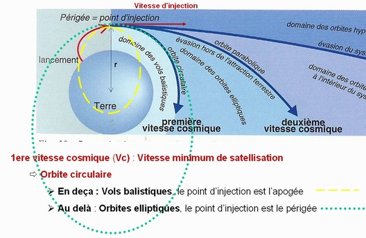

A supposer que l'objet soit lancé suffisamment haut, ce que vous décrivez est du domaine des vols balistiques avec une vitesse d'injection horizontale dans un repère géocentrique qui est égale à la vitesse tangentielle de rotation de la Terre (460 m/s si on se trouve à l’équateur par exemple) , non ?
Lorsque l’objet lancé à la verticale arrive à son altitude maxi :
- Si la vitesse horizontale (vitesse d’injection) est égale ou supérieure à la 1ere vitesse cosmique (7,9 km/s pour la Terre) le point d’injection est le périgée de l’orbite elliptique.
- Si la vitesse d’injection est inférieure à la 1ere vitesse cosmique (quelques centaines de m/s dans notre exemple) le ‘point d’injection’ devient l’apogée de l'orbite elliptique et l’objet décrit donc une ellipse dont l’un des foyers est le centre de la Terre avec un périgée à l’intérieur du rayon terrestre : L’objet s’écrase sur Terre.
Mais cette digression ne fait pas vraiment avancer le bouchon car je ne sais pas dire si un observateur sur Terre finira par se prendre son engin sur la tête ou non à la retombée sur Terre ! :be:
