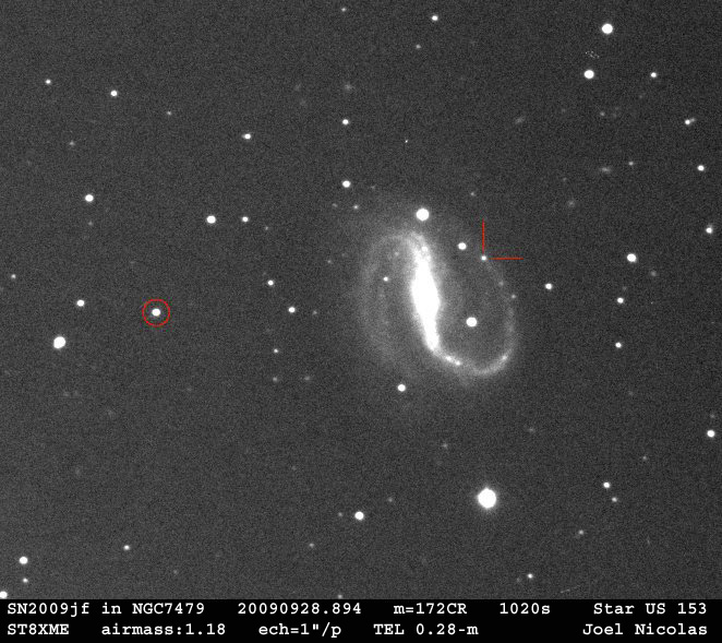

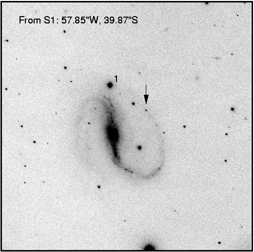

Une supernovae 2009jf vient d'être découverte le 27/09/2009 dans NGC 7479 dans Pégase par le Lick Observatory Supernova Search.
Le lien sur la découverte.
Sa magnitude pour le moment est donnée à 17.8, donc c'est largement faisable par nos chasseurs de petites taches...

Salut Alain,
Aussitôt ecrit, aussitôt imagé;
Une petite estimation de la magnitude par comparaison avec les magnitudes des étoiles voisines peut-être ? Allez, un petit effort :)
Marc
Salut Gribol;
Je pense que la magnitude doit tourner autour de 17 si je compare avec la magnitude que m'indique Guide 8 pour les voisines;
Le chiffre exact sera surement indiqué quelque part...
Alain.
Salut Alain,
Super tout ça. A mon avis, cela vaudra le coup de refaire d'autres images un peu plus tard pour établir la courbe de luminosité de la SN.
Marc

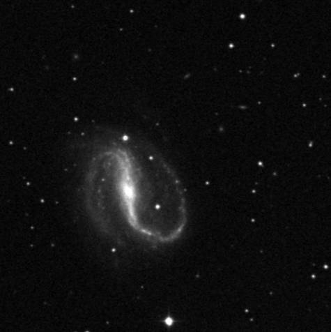

J'ai cette même zone sur une image qui date de 2008 :
Bon ben voilà, Christian a coupé court au suspense :)
Enfin, le premier qui rate la découverte d'une SN par une non vérification de ces images, c'est le goudron et les plumes direct et confiscation de son matériel :p
