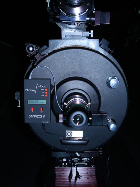

Petit post pour montrer cette motorisation électronique de PO Starlight instrument.
J’ai équipé mon Meade 14" du PO 2", ayant un 3.5" sur la TEC en étant plus que ravi, je ne voyais pas pourquoi changer. Je cherchais une motorisation pour ces deux PO.

le modèle de Starizona :
http://starizona.com/acb/MicroTouch-Autofocusers-C745.aspx
Cout complet 300 € pour le 1er instrument 180 € pour le second (juste le moteur+encodeur) avec Port USB, T° …. Et surtout un montage très propre des moteurs sur le PO Starlight. Le reproche a faire à ce model est un seul Microfocuser par PC, donc impossible de piloter deux instruments en même temps

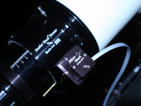

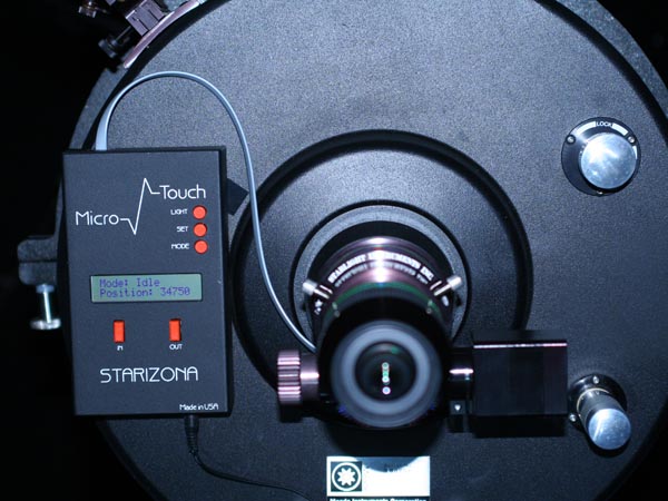

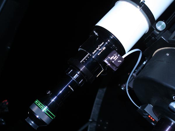

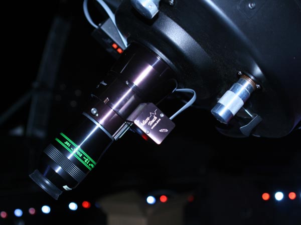

J’ai donc choisi le modèle Starizona pour sa performance, qualité de montage ( je vais commander une ST11000 donc une seul camera à gérée autoguidage compris), et laisser (a regret) le fait de ne piloter qu’un instrument à la fois.
Nous avons (avec des astro am d’AIP) fait une commande groupée chez Starizona, 3 Mois après et 8/10 mail de relance toujours rien, j’ai donc annulé la commande. Me baladant dernièrement sur le site Starlight, j’ai vu qu’il distribuait Starizona. Donc recommande chez eux, réception hier matin après 4 semaines tout de même , montage et 1ere utilisation hier soir.
Le montage et l’utilisation sont des plus simples, avec de très bonne performance, ciel très brumeur et lune ne m’ont permis que de faire mumuse avec le 350D sur Jupitère et la Lune.
Voila les photos du montage :
