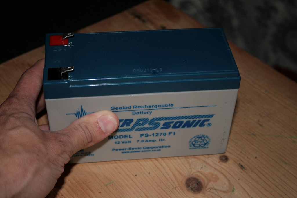

je vais te présenter ce que j'ai pu bricoler, histoire de te donner des idées...
J'ai acheté une batterie 12V 7Ah pour alimenter ma table lumineuse (pas finie :p) et le ventilo de mon strock.

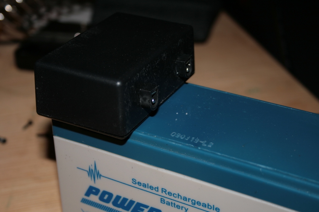

J'ai soudé quelques fils et ai collé le boitier si dessous sur la batterie.
Du coup je peux brancher et débrancher très rapidement.
J'ai coupé les fils de mon chargeur de batterie afin de lui souder un embout male.

Pour les embouts j'en ai pris des standards pour une alimentation... Je pense que ça suffit, après libre à toi de mettre des interrupteurs pour sécuriser au branchement/débranchement...
edit : pour l'alimentation d'un pc je verrais bien un ptit fusible... au cas ou ;)
Si ça peux t'inspirer... ;)
