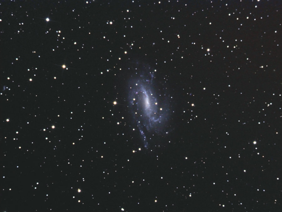

Bonjour à tous :)
Voici donc une version LRVB de NGC925 ( je l'avais déjà imagée en 2008 avec le Vixen en N&B ) , une petite "Sb" située dans la constellation du Triangle.
Pas facile de trop se faire une idée de la belle au niveau des teintes , car je n'ai pas trouvé foule de photos couleur de cette NGC...
La prise date du 26 septembre , et donc avec une lune montante.Les yeux affutés :be: pourront constatés comme un gradient allant du coin supérieur droit au coin inférieur gauche.J'ai fais mes couches couleurs pendant que la lune se couchait et de plus le Triangle est encore assez bas pour la saison , donc j'ai effectivement un léger gradient...
NGC925:
Magnitude: 10.30
Magnitude surfacique: 14.82
Dimension: 10.7' x 5.8'
Type: Sb
Setup :
Orion 203/1000 (photo sans correcteur... mais il est arrivé Lundi !!... c'est bon pour les prochaines ! )/ DSI pro III (capteur à 17°) sur EQ6 .
Autoguidage avec 80/400 achro et DSI pro I
Prises de vues :
Luminance : 17 x 240s --> 68 minutes
Couleur : 15 x 120s en bin 2x2 -->30 minutes par couche couleur
Prétraitement sous iris et finition habituelle sous Photoshop.
Lien vers la full --> http://sebast85.free.fr/ngc925/new/ngc925_fullc.jpg
Il y a de la "tâchouille" dans ce coin de ciel ;):be:
Seb.
Merci à vous :)
...Elle supporterait des poses unitaires plus longues je pense.
Effectivement , mais mon niveau de ciel montait pas mal (8000ADU) , donc j'ai pas pu faire plus... :confused:
...quant au gradient,je ne le vois pas.Excellent.
Amicalement Jean-Pierre
J'ai essayé "d'atténuer" au maximum.C'est sûrement aussi le fait de la savoir qui fait que je le vois :be:
Seb.
Bonjour Seb,
Une très belle prise que tu nous proposes aujourd'hui, images bien fine et bien détaillées avec un traitement juste ce qu'il faut pour bien faire ressortir le fond. Le gradient est juste perseptible mais avec la Lune omniprésente, c'est déjà une gageure de sortir une image comme cela.
Bravo
David
Merci David et Seb :)
Seb --> effectivement après avoir comparé avec mes derniers shoots , j'étais un poil trop dark... c'est rectifié ;) merci oeil de Lynx !! :be:;)
Seb.
Salut Seb,
Belle image. Même sans correcteur, je trouve que la coma ne choque pas plus que ça.
En tout cas, c'est du tout bon ;)
Magnifique, j'aime beaucoup retrouver ces couleurs sur les galaxies, un peu comme M33 ou NGC2403. C'est pour moi un des sommets de l'esthétisme. Bravo à toi!
Jolie spirale, peut etre un peu trop bleu, d'ou le gradiant ... bleu aussi. Enfin, à mon avis.
Autrement, il y a beaucoup de détail et de finesse. C'est bôôôôôô :be:
Pifou
Merci à tous :)
Pour la couleur bleue...bah je sais pas trop...
En fait j'ai traité de la façon habituelle mes couches couleur et j'obtiens ce bleu .. :?:
N'ayant pas beaucoup d'images de références , je ne sais pas si je suis à côté de la plaque ou pas.
Christian , tu veux pas coloriser la tienne pour comparer ? ;)
Sur le net , j'ai trouvé un bleue , une verte et une jaune , manque plus qu'une rouge ! :D
Celle de Robert Gendler avec son petit 20" tire vers le bleu également... ICI
Seb.
Bonsoir Alain :)
Merci pour le lien avec ton image ;)
Effectivement grosse différence de teinte entre nos deux versions ! , va falloir que je vérifie si j'ai pas m**dé quelque part... :?:
Seb.
Bon , je viens de la faire moins bleue , mais je n'arrive pas à ce qu'elle tire sur le jaune comme la tienne Alain :?:
Y a un truc qui m'échappe...
Seb.
Re, Seb,
Effectivement, un coup d'oeil sur les images du web concernant NGC925 montre qu'il y en a des bleues, des jaunes et même des magenta.
Bah, il faut se dire qu'il n'y a pas de vérité absolue sur les couleurs du CP, a fortiori en numérique.
Ton image est une très belle image, et c'est ça qui compte.
Bonne journée, Ami.
Jack

Je suis vraiment totalement fan :) !!
Cette image est une fois de plus un régal : la nébuleuse est originale, et j'aime beaucoup sa couleur subtilement azuréenne mis en valeur par la proximité de l'étoile dorée à aigrette : super joli, avec un fond de ciel irréprochable !!

Oui , y a pas d'image "étalon" ou de référence...
Je crois que je vais la laisser comme ça pour l'instant car je m'embrouille plus l'esprit qu'autre chose avec cette histoire de teinte bleue qui ressort... :be:

Très Belle seb !!
DSI + 200 F.5 Sa marche a fond !
En plus avec le correcteur bientot ;)
Mais ou est ton VMC200 .. ?
En tout cas tu lui a bien fait ressortir les détails surfatiques qui était faiblards
Rémy
Merci Rémy :)
Sur mon établi :be: , il attend toujours que le docteur s'occupe de sa collim ;):be: (bientôt)
Seb.
Salut Pifou :)
je te rassure , tes yeux ne sont pas fatigués ;)
En suivant vos différentes remarques , j'ai repris quelques points au niveau du traitement :)
