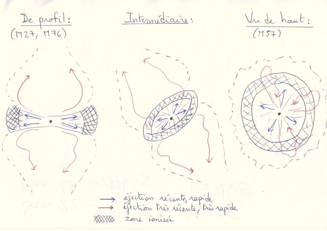

Voici un schéma rapide, simpliste, de ce que je crois avoir compris :
On pourrait rentrer plus en détail (il y a plusieurs générations d'éjection, le tore étant l'avant-dernière et les extensions polaires la dernière ; la nébuleuse planétaire ne forme qu'une petite partie - celle qui est illuminée - d'un halo de gaz nettement plus grand ; etc.) Et il existe des tas de complications, évidemment...
