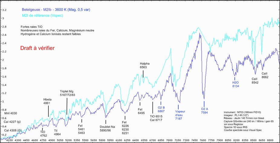

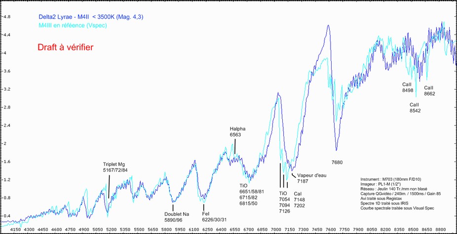

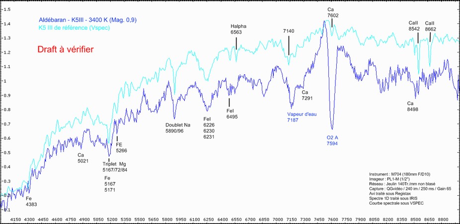

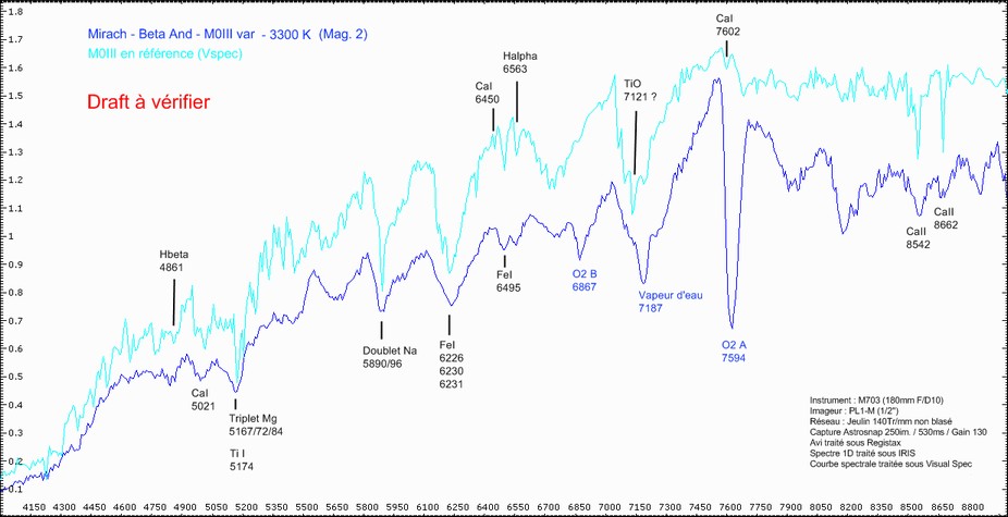

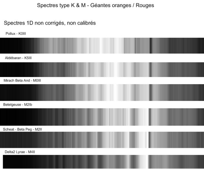

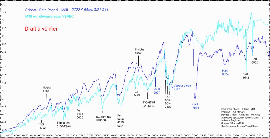

Me revoilà avec quelques spectres d’étoiles de type K et M sur lesquels j’ai essayé d’identifier les principales raies spectrales. En fait, l'exercice n'est pas si simple car j’ai trouvé assez peu de documents détaillant précisément les raies spectrales basse résolution en allant vers le rouge, entre 5000 et 9000 A.
Il n’est pas du tout sûr que les identifications de raies soient les bonnes !! :confused:
N'hésitez surtout pas à faire toutes vos remarques ! Je ferai les modifs en ligne.
J’ai aligné mes spectres en pompant sans vergogne sur les présentations faites par Christian Buil sur son site (j'ai repris l'echelle ..) . :rolleyes:
J'ai encore des problèmes de correction instrumentale, mais le sujet ici était plutot l'identification des principales raies de ce type de spectre... avant de passer aux suivants !
Jean

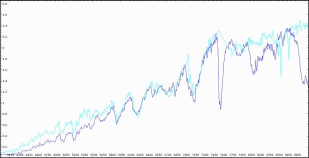

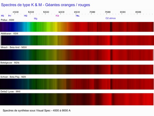

Synthèses couleurs sous Visual Spec de mes spectres corrigés :
Beaux spectres et superbe présentation. Là aussi tu nous donnes du grain à moudre. Tu vas super loin dans L'ir.
Quelques questions :
Coté résolution : Quelle la fwmh (largeur à mi hauteur en pixel) de la raie de l'O2 atm à 7680 et ta dispersion ? Ca donnera ta résolution en divisant 7680 par ta fwmh*dispersion. Ca devrait tourner autour des 100 mais j'ai l'impression que c'est mieux dans ton cas.
Comment as tu fais ta RI ? Pas simple avec toutes ces raies qui masque le continuum. Ca serait plus simple avec une étoile de type A au spectre plus lisse (prends Vega A0).
Les spectres collent bien au spectres référents mais il faut se méfier concercant les supergéantes M car leur spectres varient beaucoup, même d'un jour sur l'autre. Par contre Pollux peut être pas ?
Il faudrait les suivre quelques temps pour voir. C'est à chaques fois une découverte la spectro. En tout cas les résultats sont impressionnants.

Effectivement bien belle série. Bravo. La différence entre ton profil et celui de référence (Vspec) peut provenir de tes flats d'une part et de la correction de la trasmission atmosphérique d'autre part. Cette correction n'est pas négligeable surtout en basse résolution. C. Buil aborbe le sujet dans une de ses pages pour l'étude d'étoiles Be de faibles magnitudes.

Si je ne me plante pas dans la mesure faite sous IRIS, sur la raie atmosphérique principale j’ai une FWHM X qui tourne entre 5.7 et 7 pour Mirach sauf pour Delta2 de la lyre qui est à 9,5. Avec une dispersion moyenne de 8,1 A/pixel, cela fait une résolution de 100 pour delta2 Lyrae et 135 à 165 pour les autres. La conclusion ?

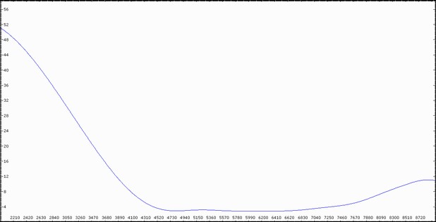

Un exemple de continuum réalisé à partir de Delta2 de la Lyre , la plus froide de ma collec (M4II). Ce continuum me corrige bien mieux ma courbe spectrale de Bételgeuse par exemple, mais il m’introduit un décalage en fréquence vers le rouge !? :?: Les raies du CaII ne sont plus correctement calées. :confused: Bref, je patauge encore pour la RI ! Ca demande une rigueur dans l'acquisition et le traitement que je ne maitrise pas encore.
.... La différence entre ton profil et celui de référence (Vspec) peut provenir de tes flats d'une part et de la correction de la trasmission atmosphérique d'autre part. Cette correction n'est pas négligeable surtout en basse résolution. C. Buil aborbe le sujet dans une de ses pages pour l'étude d'étoiles Be de faibles magnitudes.
C’est bien simple, je ne fais pas de flat, uniquement des darks au dela de 800ms de pose. Avec un spectre aussi fin je ne pensais pas que les flats avaient une telle importance. :b:
... et je ne fais pas non plus de correction de la transmission atmosphérique. J’ai déjà bien du mal avec la Réponse instrumentale ! :rolleyes:

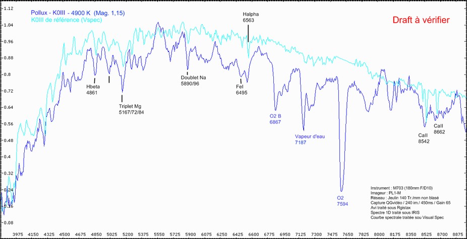

Sinon, pour l’interprétation des raies, principal objet de mon post, j’aurais bien voulu savoir si les raies du Fer par exemple sont aussi visibles sur un spectre basse résolution que ce que j’ai mentionné sur mes courbes ? Voit on aussi bien le triplet du Magnésium sur les étoiles de type M ? .... les documents parlent plutot des raies CH, CN .. par exemple qui sont entre 3500 et 4500 A, zones du spectre qui ne sont pas du tout résolues chez moi, completement dans le bruit de fond.

Juste pour l'info, Pollux est l'étoile la plus brillante qui possède un système planétaire. sa vitesse radiale est de 3 km/s mais je ne connais pas la pertubation induite par l'exoplanète. Bien moins que 3 km/s sûrement.
Sinon, pour l'interprétation des raies, principal objet de mon post, j'aurais bien voulu savoir si les raies du Fer par exemple sont aussi visibles sur un spectre basse résolution que ce que j'ai mentionné sur mes courbes ?
D'abord, bravissimo pour les spectres !
A mon avis, ce n'est pas le fer que tu vois mais du TiO. Sauf à très haute résolution, les molécules ne présentent pas la plupart du temps des raies isolées mais des bandes (des milliers de raies très rapprochées) pour les étoiles "froides" de type M. Quant aux raies atomiques, la plupart sont fines pour les géantes froides, seules quelques raies "célèbres" sodium, magnesium, calcium, hydrogène (série de Balmer) doivent être visibles.
Il y a là un certain nombre de spectres qui peuvent t'aider.
