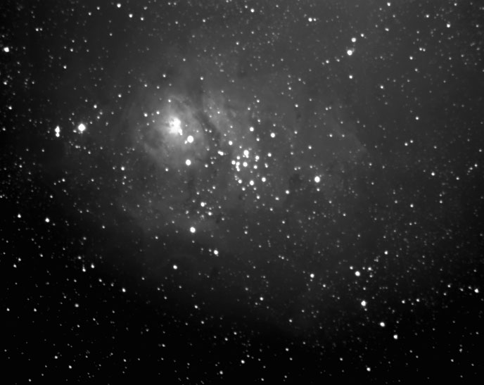

Oui bien sur Seb, c'est pour ca que j'ai marqué 200 mm ou +
J'ai essayé avec mon ATIK 16 (même capteur que la DSI II) le montage suivant
ED 80 + réducteur de focale 0.5 Antarés donc 300 mm de focale théorique
Ca le fait
Je vous poste une photo de la Lagune prise avec ce setup
Pas la peine de me dire quelle est pleine de défauts:be:

Entièrement d'accord avec toi Pascal ;)
Seulement pour que Klakpak ne soit pas déçu au premier shoot avec son futur instrument et sa DSI , Klakpak je le répète : tu ne feras pas de grand champ avec ta cam , la preuve en image avec la photo de Pascal ci-dessus.
C'est plus un plan rapproché qu'un grand champ :)
Après tout dépend de ce que tu entends par grand champ...
Avec 300mm de focale (comme sur la photo de Pascal ) tu as un champ de 74'x55' environ , pour te donner une idée , m42 fait 90.0' x 60.0 ' environ... elle ne logerait pas dans le champ de ta cam même avec 300mm de focale...et quand on photographie m42 en "grand champ" , généralement on voit du ciel autour ;) ...
Seb.

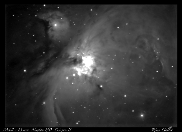

Merci :) , mais.. ça change quoi ?? :?: quand on voit une photo de M42 en "grand champ" c'est clair qu'on ne voit pas QUE m42...
Voici une photo de M42 faite par Rémy avec une DSI pro II à 750mm de focale :
Même avec une focale de moitié cela restera du plan rapproché.
Le souhait de Klakpak au départ est de faire du grand champ.
La DSI pro II n'est pas idéale pour du grand champ et tout le monde le sait ! sauf si on considère que 60'x60' est du grand champ... , après c'est une très bonne cam et on peut vraiment s'amuser avec...
Bon je laisse tomber , car apparemment on a pas du tout la même notion du "grand champ" .
ciao.
Seb.
