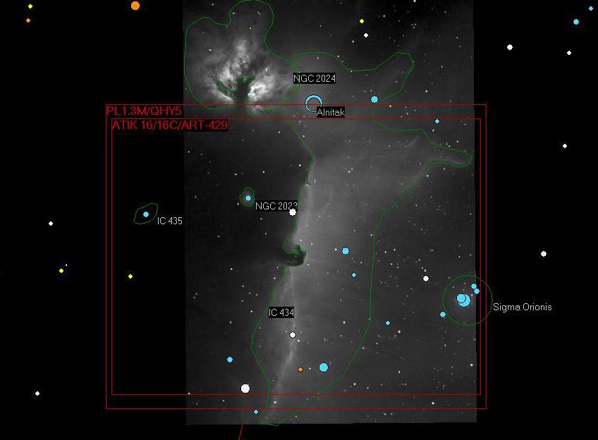

Des qu'il fait beau je shoote le canasson avec l'ATIK 16 + reducteur 0.5 sur l'ED 80
Ca donnera ça

Sur la photo ci-dessus , tu considères que le cadre représenté en rouge "Atik16 etc.." , c'est du grand champ ?
Sans prendre de photo , on peut déjà dire que ce ne sera pas du grand champ... ;)

Donc pour mes amis Seb & Jack, le rectangle rouge dans mon image c'est le champs photographique le plus grand fait avec le matériel dont pourrait disposer Klapkap!!!!
par ex une ED 80 + reducteur 0.5
