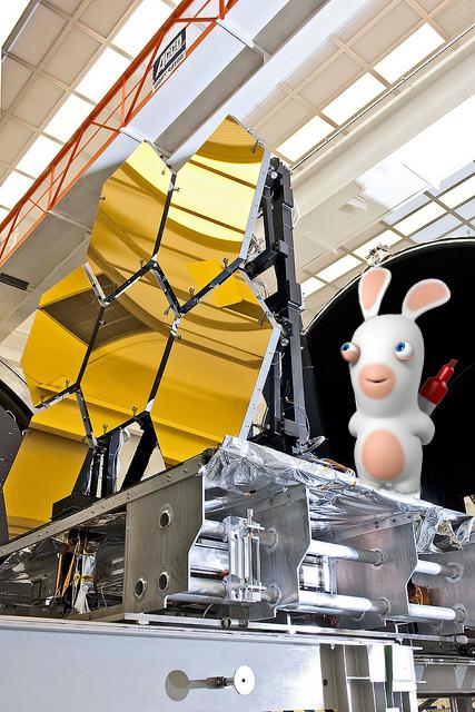

Ah, là j'ai vu les photos! :wub:
Les miroirs ont visiblement été conçus par Nagler, ils ont une dominante jaune... :p
Notez que même les échafaudages sont dorés à l'or fin. :hm:
Oui les miroirs sont en Béryllium plaqué or ! Le Béryllium a l'avantage d'une faible densité et d'un faible coefficient de dilatation.
