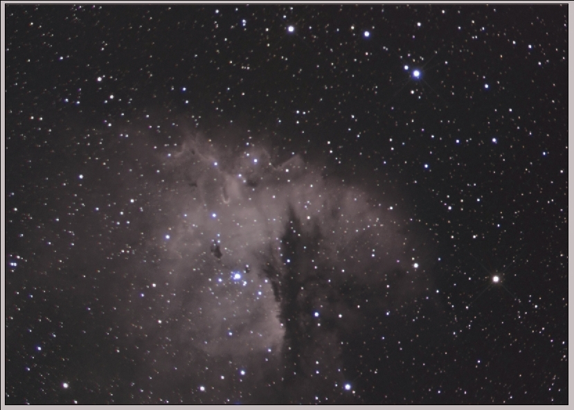

Ma première en couleur :) NGC281
dessch
Voilà NGC281 alias PACMAN :)
setup dans ma signature
prise de vue à chambéry (avec mon beau chemin éclairé toute la nuit juste dessous:mad: et mme la lune)
7 pauses en HALPHA de 12mn un soir
3 pauses en R de 12mn le lendemain
3 pauses en V de 12mn le lendemain
3 pauses en B de 12mn le lendemain
Là ou j'ai fais une connerie, c'est d'avoir enlevé le setup et remis le lendemain (caméra pas tournée dans le même sens). Bonjour l'alignement !

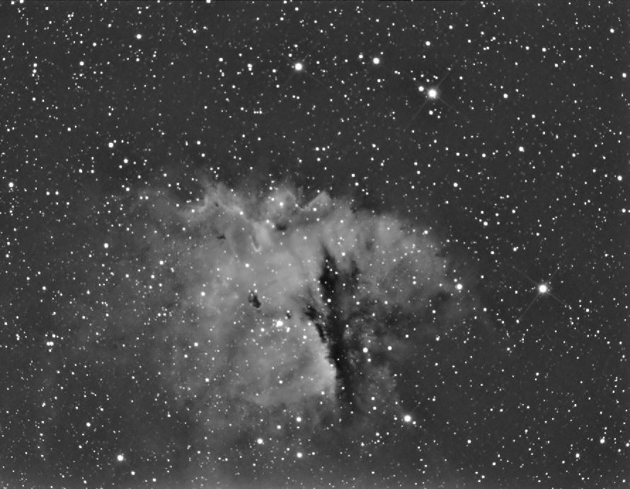

en halpha :
je le trouve bien mon pacman vue les conditions :)
en lrvb :
ici impossible de faire plus ressortir le rouge sinon le fond du ciel devient rouge...:confused:
conclusion:
le lrvb sur une nuit (ou alors on park la monture et on ne touche à rien!)
vous en pensez quoi ? :?:

c'est le filtre Astronomik H-Alpha 13nm et les filtres Astronomik LRVB
j'ai fait ces essais de mon balcon...j'aurais eu bien plus de signal au sommets des montagnes sans lune et sans réverbères ...
Hum. Ce n'est pas facile le LRGB.
La HA est pas mal, mais peut être trop accentuée (à moins que je ne me gourre).
Peux tu montrer la courbe que tu as utilisée dans photoshop ?
Pour la LRGB, tu as fait quel montage ? HA en Luminance ?
Et la Rouge, c'est R+HA ou R pur ?
Il doit y avoir moyen de plus saturer les couleurs.
Ha que oui, pas facile ...
Pour le Halpha, j'ai du un peu forcer effectivement
Pour la LRGB, le L=Halpha
et le rouge = que le rouge.
J'ai pas pensé a augmenter le rouge en faisant du R+Ha !
Je teste tout à l'heure :)
merci du conseil !
salut Christophe ..
perso, je préfère celle en n&b : je trouve que l'on voit mieux les détails !
très belle photo, comme d'hab... !

Salut Christophe,
Belle image que tu nous proposes, mais comme les copains, je pense qu'il y a peut être moyen de "tirer davantage" de couleur.
On dirait que tu as encore un petit souci d'alignement.
Sinon, c'est pas mal, tu es déjà allé plus loin que moi ;)
merci :)
mais comme j'ai dit, le prochain essai se fera en montagne et le LRVB dans la même soirée.
(ca élimine les pbs d'alignement)
A la prochaine !!!
