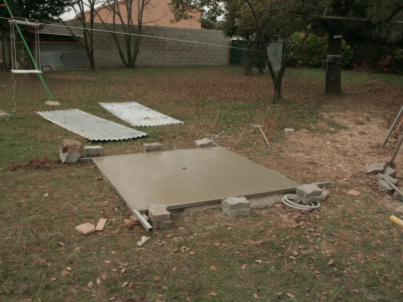

Hier après midi j'amène Lulu à l'anniversaire de sa copine puis en rentrant je décide d'attaquer la dalle en béton.
Je prépare le chantier : un film de polyane au fond, un peu de treillis, un gabarit en métal que je soude sur place puis sa mise à niveau, j'ai 4 sacs de ciment ça devrait le faire.
J'ai l'impression d'oublier quelque chose.
Après 15 h 30 sous de gros nuages je commence à remplir la bétonnière et c'est parti mon kiki. après 17 h il commence à faire sombre et ce n'est toujours pas fini et il ne me reste plus de ciment. Et oui une dalle de près de 20 cm ça en fait du béton.
J'ai trouvé ce que j'avais oublié : rapidement je met en place deux bouts de gaine arrivant au milieu de la dalle pour l'alimentation du télescope.
Je nettoie les outils je couvre la dalle pas finie de tôles ondulées après avoir donné un coup de râteau pour un meilleur accrochage lors de la reprise.

J'enfile ma tenue de travail pourrie, il ne pleut toujours pas, j'enlève les tôles remet la bétonnière en route et ma superbe musculature de stakhanoviste commence à la remplir à un rythme régulier. Les filles de loin me disent au revoir impressionnées par la cadence.
1 heure plus tard le trou est rempli et en me servant d'une règle un peu courbe je nivelle le béton. Cela va faire une légère bosse au milieu ce qui empêchera l'eau de rentrer sous l'abri.
Nettoyage des outils, je remet les tôles par dessus la dalle et je vous fais mon rapport avant d'aller faire un tour à la foire de Carpentras.

Une image du travail : pour les filles j'y ai pas pensé c'est tellement banal.:D

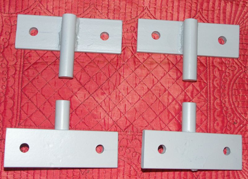

Ce WE j'ai fait les pattes qui seront fixées dans le béton. Fer plat de 10mm trous de 12 et fer rond de 20mm. Mais le temps pourri m'a dissuadé de sortir le matériel électrique pour les mettre en place.
La dalle de béton est sous des tôles ondulées pour sécher plus vite.

Une photo du travail.

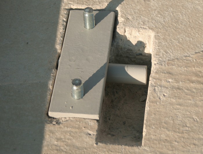

Samedi la dalle béton était assez sèche pour pouvoir commencer à poser les fixations qui tiendront l'abri une fois fermé.
Par un froid de canards, peut être pire d'ailleurs parce que j'en ai pas vu un:be: à genoux sur la dalle j'ai posé deux fixations.
Travail lent car la découpe dans le béton est assez compliquée.
L'utilisation d'un disque diamant de 115 mm de diamètre sur la meuleuse facilite un peu le travail, puis massette et burin.
Dans l'après-midi j'en ai mis deux en place mais depuis j'ai super mal aux muscles des jambes, pas l'habitude de travailler dans cette position et le froid n'a pas aidé. De plus la déchirure des ligaments du genou de cet été me refait bien mal.
Juste aujourd'hui ça commence à aller mieux mais avec des cachets de calmants.:?:
Les fixations ont été faites avec des chevilles qui s'écartent dans le béton en tapant dessus moins compliqué que les chimiques.
Donc ne dépassera du sol que les deux écrous de fixation.

salut luc
une question : pourquoi n'as tu pas scellé ces fixations au moment ou tu as coulé la dalle ?
Bonsoir
J'y avais pensé mais j'aurai dû faire un gabarit et quand j'ai coulé la dalle j'étais à la bourre. En fin de compte cela aurait été plus de travail.

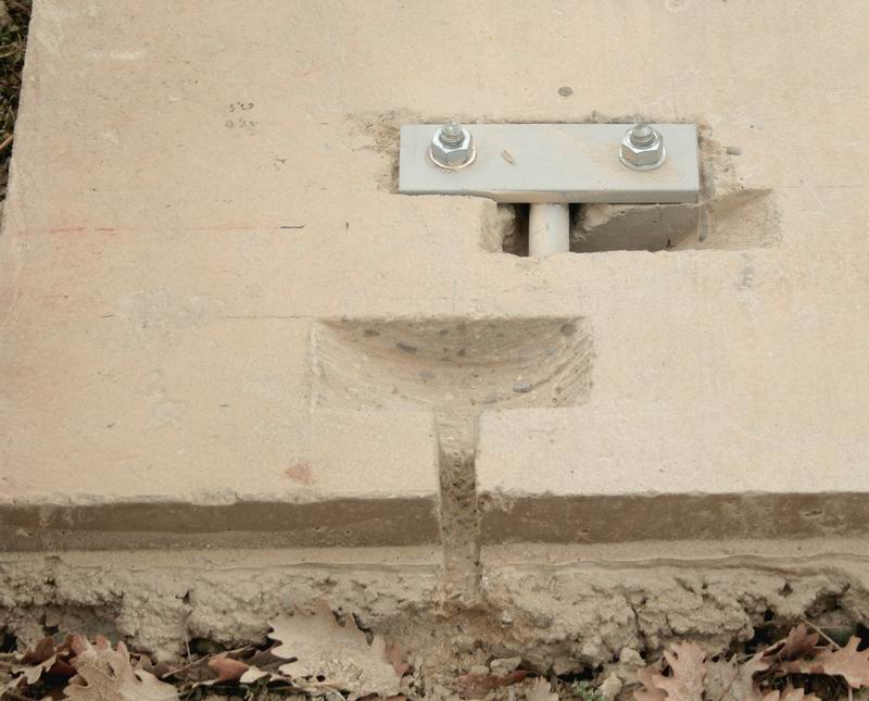

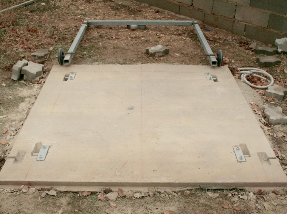

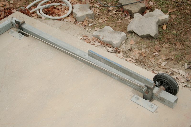

Je viens de finir de fixer les attaches de l'abri sur la dalle.
J'ai aussi fais les creux qui recevront les roues quand l'abri sera en place.
Sans avoir rien à retoucher après essai ça a l'air d'aller.:)
Une vue de la dalle avec les quatre fixations en place.
Une vue d'un ancrage et de l'emplacement d'une roue. Notez la saignée pour l'évacuation de l'eau.
Le système d'ancrage ouvert :
Le système en prise pour bloquer l'abri :
Maintenant je vais attaquer la structure de l'abri qui sera soudée sur la pièce déjà faite (quand il ne pleuvra plus.:D)
Bonne journée et bonnes fêtes à tous.
Luc.;)
Pour des découpes dans le béton en fait il y a un moyen bien plus simple : le polystyrène.
Il suffit de découper le volume que l'on souhaite voir comme du vide (plutot que de buriner ou disquer), puis on coule le béton en prenant soin de positionner le polystyrène à l'endroit voulu.
Puis une fois sec, il suffit de verser un peu d'acide ou d'enlever le polystyrène pour avoir ensuite un vide propre et à la bonne taille.
Cette méthode est idéale si vous construisez un mur et que vous avez des piquets à mettre pour le grillage.
En tout cas, belle réalisation de manette de fixation.

Bonsoir
Bien sûr Franck mais là le positionnement demande pas mal de précision et la forme des trous est assez tarabiscoté donc cela aurait nécessité pas mal de travail de préparation (mesure, découpe, gabarit pour tenir le polystyrène etc.). En plus j'étais à la bourre.
En fin de compte dans ce cas là je pense avoir fais le choix le moins mauvais.
Ne dépassera de la dalles uniquement les 8 boulons et la pièce qui servira d'appui au bras de levier pour déplacer le tout.
Autour de la dalle il y aura des pierres de Gordes pour pouvoir déplacer l'escabeau tranquille j'en ai encore un petit stock.
Bonne nuit et bonnes fêtes à tous.
Luc.;)
Beau travail ... Mais je ne comprend pas comment va se faire le guidage des roues ? Parce que immanquablement en manoeuvrant l'abri elles finiront par ne plus être en face des encoches .
Tu as peut être prévu d'installer des rails de part et d'autre des roues ?
Bonsoir
Justement le principe est de n'avoir aucun rail pour ne pas qu'ils me gênent quand je me déplacerait autour du télescope.
Pour remettre l'abri en place je suivrais des traces peintes au sol quand les roues seront dans leurs emplacements les ancrages seront aussi aux bons endroits.
J'arrivais à faire entrer un ULM de 11,30 m d'envergure dans un hangar de 10 m de passage je dois arriver à bouger correctement un abri de 1,45 m.:be:
Bonne nuit et bonnes fêtes.
Luc.;)

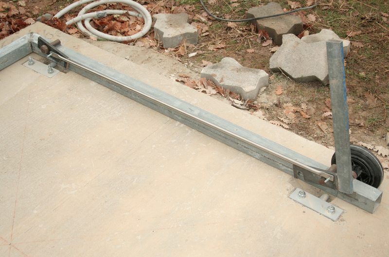

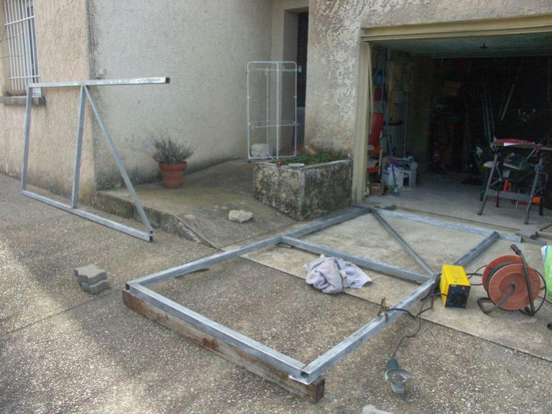

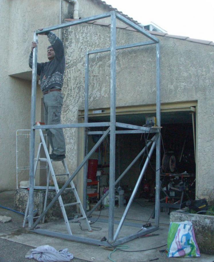

Je viens d'assembler les pièces (sauf une il faisait nuit) du châssis de l'abri.
J'ai un peu l'impression de faire un abri pour Ariane, mais il faut bien ça pour le 625.
Donc le poste à soudé à bien marché et les pièces se sont toutes mises à leur place sans problème. C'est quand même assez impressionnant.
Les photos du résultat :
Construction des côtés du châssis 3mX1.45m:
L'ensemble une fois monté :
Bonne nuit.
Luc.;)

Oui c'est du galva. Moins de travail de peinture.
Par-dessus des plaques ondulées que l'on voit sur le premier message, ensuite une isolation puis surement des lambris PVC qui grâce à l'électricité statique devraient capter pas mal de poussière qui pourraient entrer dans l'abri.
Une fois fini ce sera lourd mais pas de problème l'ensemble sera sur roulettes puis il vaut mieux avec le mistral.:)
Bonne nuit.
Luc;)
Waaaa, ça avance bien dites donc !!! joli boulot !
Tu n'as pas peur pour la prise au vent ? ça fait haut quand même ... fiouuuuu ...
Tu as dû t'amuser pour souder le galva ... en plus sur une faible épaisseur comme ça (combien ? 2 mm ? ) ... c'est la misère ! tu choisis pas la facilité mais je ne doute pas de la solidité !
bonne continuation, et bon courage !
2 mm two fingers in the nose.:be:
Pour la prise au vent si j'ai peur. C'est pour ça qu'il y a les ancrages.
