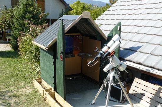

bon, tu voulais voir mon observatoire en bois ? sur roulettes ( 4 à 2€50 piece ! )
toit 1 plaque de 120X190 à 34€ chez castor !
100€ de bois
rails de récup ( support à placo-plâtre)
dalle de béton environ 40€
20€ de barbouille
sous le toit du garage, à droite, je vais faire un placard pour le matos !
intérieur isolé : plaques de polystyrène expansé de 40mm, ça pèse une plume ! ( je n'ai pas fini, il reste sous le toit et ls portes à isoler.) murs bois de 15mm épais. toit : plaque de tôle en forme de tuiles !

Belle installation, excellent.
Par contre le toit sur le coté ne doit pas aider niveau turbu, mais doit bien te couper le vent si le dominant vient de cette direction.
Un poste fixe se doit être quand même le pied.

Simpas l'installation.
Ho oui c'est le pied un poste fixe.En 5' max tu est prét a faire les images.Le temp ce couvre hop en 2' c'est fermer.
avec une porte des 2 cotés tu pourrais même faire passer ton matos de l'autre coté en 2 sec pour changer d'angle de vue ;)

ben non, c'est démontable, transportable ( tu sais... les roulettes ...t'accroches le tout derrière la bagnole ! lol)

de ce côté, il y a la montagne, derrière la maison (sud-ouest/nord-ouest)
enfin ... la maison et derrière : la montagne : y a donc rien à voir ! circulez !
j'avais tout calculé ! bon, pour le garage et son toit qui chauffe... je suis obligé de faire avec !
mais comme dit David, ça me coupe du vent du nord ! donc : 1-1 balle au centre.

et en plus, je laisse tout en place !
j'ai même fait 3 trous (à la mèche à béton ) pour les pieds de la monture : hop c'est tout de suite face à la Polaire !
je ne touche plus à la longueur des pieds ... en sortie, je mettrai des calles !

et en plus, pas cher : moins de 250€, béton compris !
et costaud ... le béton : demande à Novae73, il en sait quelque chose :be:
je peux vous faire un plan (global) ...

effectivement,il assure ton observatoire.
Pour la boisson forte,il y a toujours une place ;)(alcool ou café ,c'est toi qui voit!)de toute façon on verra le résultat sur tes photos:be:!
Si tu laisse le matos à l'intérieur,vérifie le taux d'humidité....
