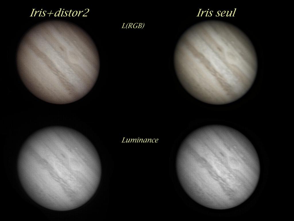

Avec les clichés du 25 septembre dernier (LX90 200mm à F/30), j'ai essayé avistacks, registax 5, iris et iris avec la fonction distor2. Bilan, pas d'amélioration entre iris et ses concurrents, des artefacts en plus c'est tout! Par contre la fonction distor2 d'iris donne plus de finesse sur mes clichés (Cf planche jointe), a voir...Je vais traiter mes autres clichés...
Rappel: La luminance est faite avec la PL1M (1200 retenus), la chrominance avec la scp900 (300 retenus)
PS: elles sont inversées est/ouest j'avais pas vu !

de belles images de jupi, mais effectivement on voit des trames y compris sur celle de droite moins visibles. Il me semble que ce type de trame peut être oté par une fonction existante dans Iris mais je n'ai pas cette commande sous la main.
Le distor2 fonctionne très bien, dans de nombreux cas ( voir les photos de Christian Arsidi...), perso, je n'ai jamais eu de trames avec, mais ça arrivera peut-être un jour , dans ce cas il faut utiliser la transformée de Fourier:
voir ici à "Retrait du bruit périodique" http://www.astrosurf.com/~buil/iris/tutorial8/doc23_fr.htm
Petit avis au passage, je comprends que l'image vous parait moins agréable avec cette trame, mais il faut quand même reconnaitre que la définition est meilleure, il y a un peu plus d'informations, même si moins esthétique... et normalement l'utilisation de la transformée de Fourier devrait régler ça...

PS: en regardant attentivement l'image on peut voir la trame sur tous les clichés( sur la luminance en particulier) ! Même ceux traité sans distor2...
Distor2 n'est donc pas à l'origine du phénomène
Le contraste est différent, mais la résolution est proche dans les deux cas je trouve.
En fait je n'arrive pas à trouver un détail à gauche qui ne soit pas visible à droite, ce n'est donc pour moi qu'une question de contraste.
Il doit y avoir un gain, mais celui ci est subtil.
Est-ce que tu a fait exactement le même traitement (même valeurs de filtrage ?) entre les deux images ? Peut être pas, et c'est peut être là que la plus grande différence de rendu va jouer.
Marc
Vous avez raison la tram dégrade les images elle est en effet présente sur tout mes clichés, la je traite l'ensemble en ce moment avec distor2. Le constat est qu'il semble que l'alignement soit meilleur car j'ai plus de latitude avec les ondelette avec que sans.
Marc>Pour le traitement, je procéde comme suit:
bestof, select, pregister, add_norm, wavelet (50% environ sur les 2 premiers niveaux uniquement avant d'avoir du bruit (hors mis la tram))
bestof, select, pregister, distor2, add_norm, wavelet (70% environ sur les 2 premiers niveaux uniquement avant d'avoir du bruit (hors mis la tram))
La balance des blancs n'est pas la même non plus
C'est vrai qu'il faudrai avoir "tout pareil" pour avoir une comparaison tranché :)

Je ne vois pas non plus de différence, en jouant plus ou moins sur le traitement on obtient la même chose. Et surtout ne pas prendre le bruit pour du détail !!

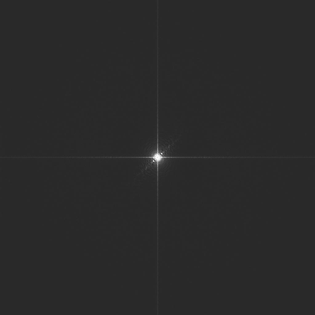

Je suis d'accord c'est pas transcendent :), je vais poster le restes de mes traitements (suite et fin), je pense pas pouvoir en tirer plus, avistacks et registax 5 me donnent des artefacts, donc c'est inexploitable! Distor2 sous iris probablement aligne mieux les trams ou tous simplement c'est les ondelettes que je pousse plus... En fait, le problème c'est cette satanée tram, j'ai essayé ce matin avec la fft d'Iris, mais apparemment les pics de fréquence correspondant au bruit électronique n'est pas assez cohérent pour être visible sur le modul de la fft, donc pas moyen de la virer!

coucou astrovicking ;), oui je ne parlais pas spécialement du distor que je ne connais pas du tout. Mais je suis plutôt de l'avis de Marc et Albéric, j'ai toujours pensé que les détails quelque soit le traitement sont là, après on peut les révéler de différentes manières, c'est une question de contraste plus ou moins accentué.
Ben, avec du distor ou du multipoints, c'est plus tout à fait vrai Valère, le but de ce genre de traitement des brutes (non pas d'une addition d'images) est de préserver des détails qui risquent de disparaitre au cours d'un compositage...
Albéric
Franchement en regardant vraiment bien...Non!
Par contre c'est vrai, l'image est trop bruitée...mais il ne faut pas confondre détails et bruit;)...
Par contre, encore, comme je l'ai écrit, l'efficacité maxi, c'est pour la lune et avec de bonnes images de départ... Sur les planètes c'est plus subtil ...voire inexistant.
