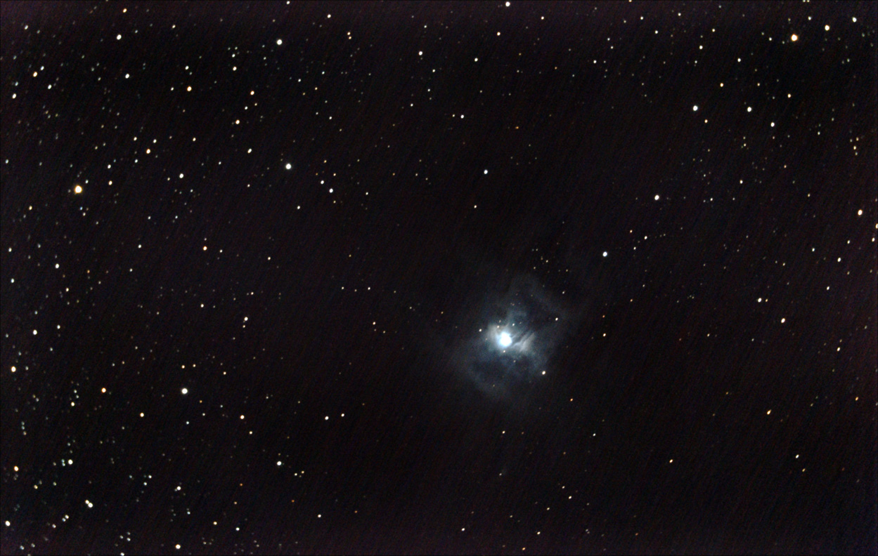

Bonjour, le désistement d'un prof que l'on à 4h à du bon, même si au début je faisais franchement la gueule...
J'ai en effet eu le temps de traiter une image de NGC7023 du 20/08 (ça commence à faire), une image qui me paraissait peu prometteuse, mais qui en faite s'en sort pas mal du tout (tout est relatif, mais je suis content)
Setup:
C8, red 6.3
Heq5
400D d'origine
37x3min à 800iso, soit un peu moins de 2h, sans autoguidage toujours...

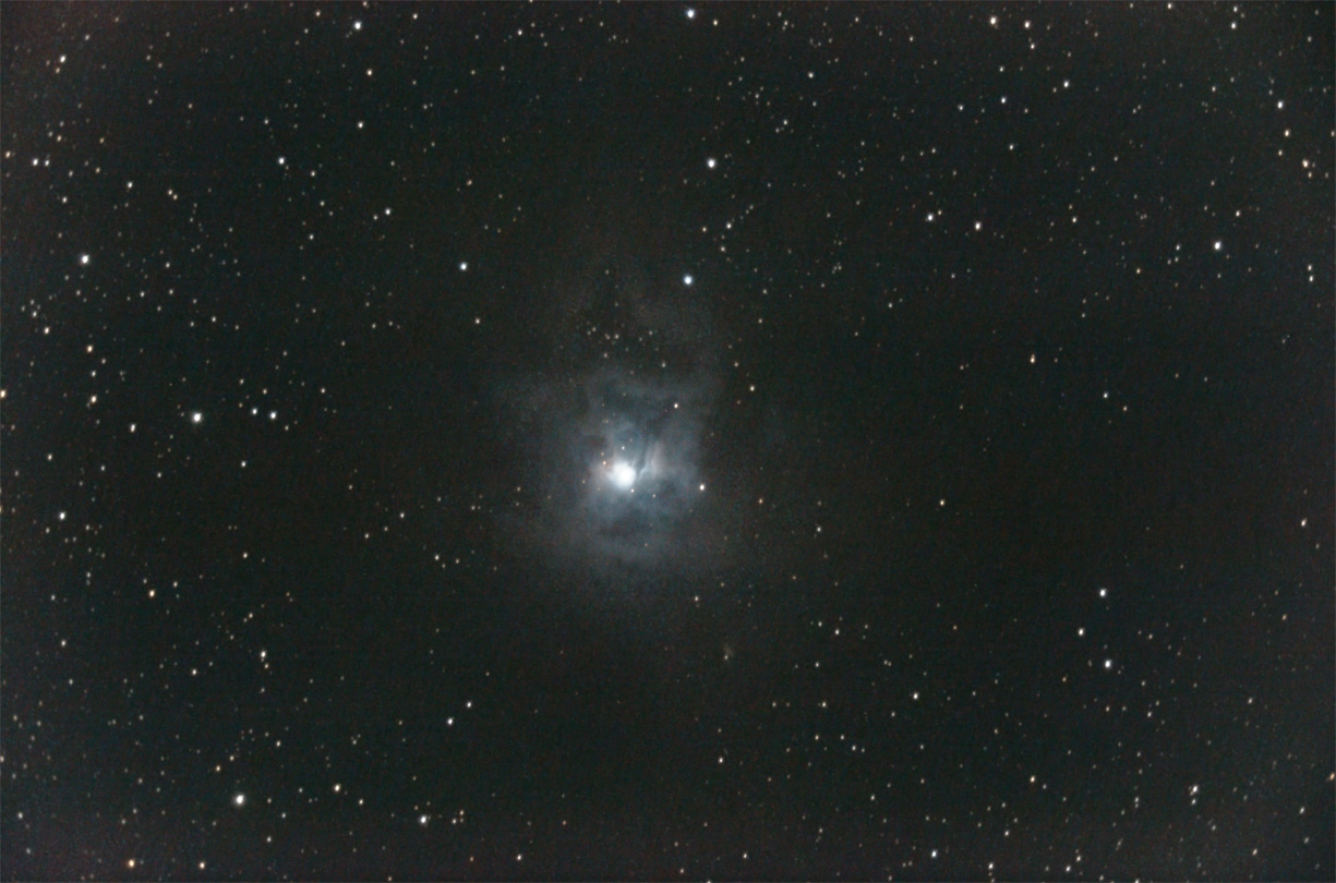

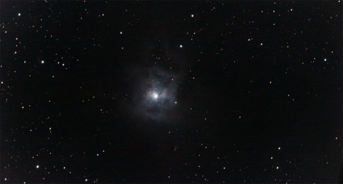

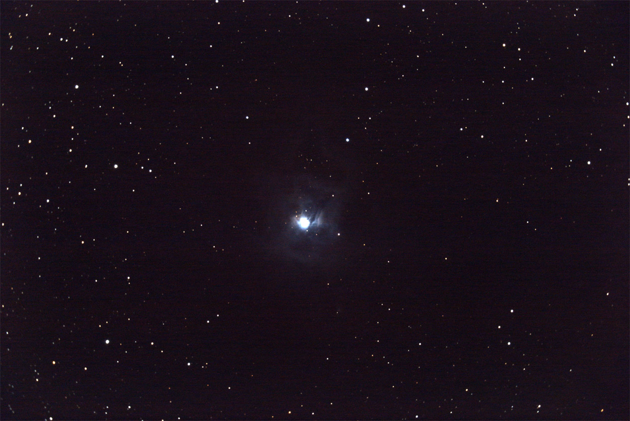

C'est un objet que j'avais déjà imagé l'an passé 09/06/08, 10/06/08, il en à résulté 3 images
1h20 (1ère nuit),
1h50 (2nde),
3h10 (1+2)...
Les conclusions que j'en tire:
1. Le cadrage choisi ici permet à mon avis de mieux apprécier le nuage d'absorption
2. Un progrès au traitement (le bruit de celle 1h50... la honte)
3. point de vue résultat je suis pas loin de faire en 2h ce que je faisais en 3h (bande oblique à part...)
Mais toujours coté traitement il y a quelque chose qui me chagrine, ces bandes obliques qui apparaissent au traitement, c'est frustrant... Je n'ai pas su les atténuer sans perdre significativement en qualité de l'objet.
Je suis preneur de tout commentaires ou remarques, merci

Donc j'ai un réducteur 6.3 (c'est précisé :p), j'ai pas toujours les mêmes de problèmes, le plus contraignant c'est la le suivi... j'ai tendance à vouloir être trop gourmand...
Sinon pour le traitement
Iris, prétraitement, passe haut ou passe bas je sais plus (celui qui diminue le bruit)
Après c'est du Toshop, courbe, niveau, léger accentuation sur la neb, tentative de refoulement des bandes diagos....
Je me tate pour une petite 80ed astro-pro, mais le petit étudiant à déjà cassé sa tirelire pour une tuture alors, on va attendre un peu, et puis l'autoguidage aussi ça peu...

Merci pour les encouragements, je sais beaucoup de chose, après appliquer... C'est toujours un peu plus délicat, même avec quelques heures de pose en plus j'aurais encore plus envie de tirer sur les courbes et seuils ^^
