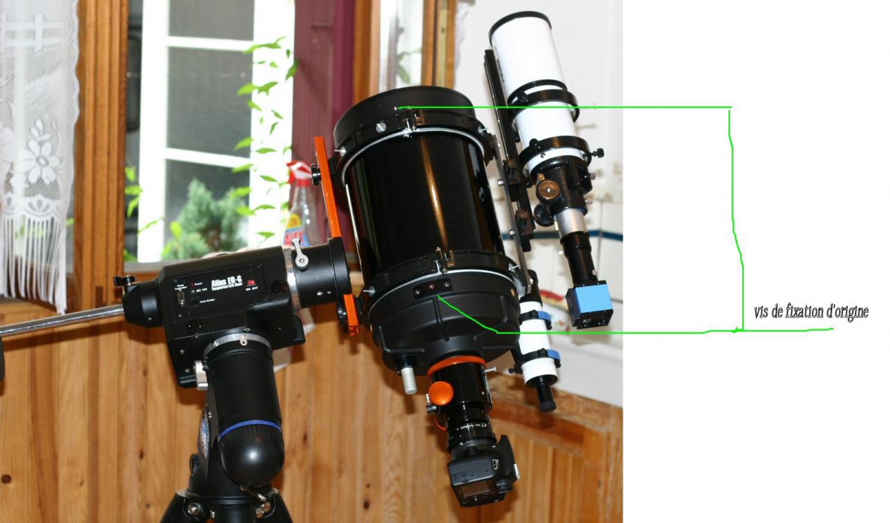

bonjours a tous!:be: bah...quelle temps!:confused: j'ai une question pour tous ceux qui image avec un c8 en auto guidage, le problème pour moi,c'est l'équilibrage, le c8 je l'ai acheter d'occasion avec un jolie Crayford,bien pratique pour la map,et le schifting,mais voila quand je le met,impossible de rééquilibré,bien trop de poids a l'arrière,il faut dire que mon montage est pas commun,je me suis bricoler des anneaux,c'est surement la le problème, j'ai remarquer qu'avec le montage d'origine tous le poids du système repose sur 3 petite vis de 4mn(la ou va la queue d'aronde) j'ai trouver ça un peut limite, pour un c8 seul ça va ,mais avec tous le fourbi j'atteins presque 10k,:b: remarquez je n'ai jamais entendue dire que ces vis on lâchez,peut être devrait je revenir aux montage traditionnelle,et ainsi avoir + de jeu pour rééquilibré,et gagner un peut de poids,suis je condamner a ne pas me servir du Crayford en cp? et vous pas de problème d'équilibrage? utiliser vous un Crayford? et si vous avez une chtite photo de prete de votre config,pour copier:p je suis preneur!

Ceci dit, ici mon C8 supporte une 80ED. C'est lourd. Le porte à faux est important quand le matos pointe le zénith. J'ai installé 2 garants en ruban synthétique que l'on vend au metre dans les grandes surface de bricolage. Ces 2 "ceintures" souples s'enroulent autour du C8 et sont vissées solidement sur la queue d'aronde. Donc je me dis qu'en cas de défaillance des vis de serrage les 2 ceintures devraient retenir le C8 pour éviter une chute catastrophique.
Bon, ça coute pas grand chose mais ça rassure. Et l'équilibrage est maintenu...

J'utilise aussi un C8 avec 80ed sur le dos ,tout deux sont équipé d'un crayford chacun.
J'ai rajouté une platine ADM avec un contrepoid coulissant pour équilibrer l'ensemble,et il n'y a pas de problême ;).
