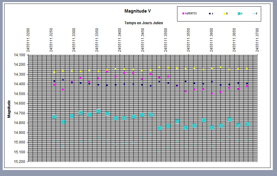

Hier soir premiers essais sur HD189733
bon, pour plusieurs raisons, dont la principale, le tube est venu frôler le pilier après 1h10 de poses
et je ne sais pas interpréter les horaires donnés par "EPHEM_BTE.xls"
ce graphique représente la plage 20h49 ==> 21h57 heure locale
pour la formule de rajout de 1/24 au jour julien, ne faut-il pas rajouter 2/24 à cause de l'heure d'été?
je recommencerai:be::be:

C'est un premier essai
1. Sur la mesure de temps, je lis sur http://var2.astro.cz/ETD/predict_detail.php?STARNAME=HD189733&PLANET=b&PER=&M=
que le début de l'éclipse le 6/10 avait lieu à 20:43 UT soit à 22:43 en temps local pour la France.
Si comme tu l'indiques, tu as fini à 21:57 TL, tu n'as pas le début de l'éclipse.
2. Pour le calcul du temps, prenons le milieu de l'éclipse soit 21h38 TU. Cela nous donne 23h38 TL (Temps local).
Pour obtenir le Temps Julien à partir du temps local (23h38) :
- retranches 2h (en été) pour obtenir le temps TU soit 21:38 TU
- retires 12 heures (le jour julien commence à midi TU) soit 9:38 HJ
- en fraction jour, tu divises par 24 : cela te donnes (9+38/60)/24 = 0.4014
Ce qui correspond bien au T milieu en jour julien indiqué sur la page ci-dessus.
Pour vérifier, tu as sur la page AAVSO le calcul de la date julienne à partir de la date et du temps TU : http://www.aavso.org/observing/aids/jdcalendar.shtml
Tu as également des petits utilitaires tels Astrotime V4.0 for windows à télécharger
3. Il faudrait que tu indiques quelles sont les étoiles comme référence et celles de comparaison (plus les indications demandées par Laurent)
Les étoiles de référence sont celles qui permettent de calculer la magnitude de la variable et la (ou les) étoiles de comparaison.
Il est utile de calculer l'écartype sur la magnitude de l'étoile de comparaison, ce donne une mesure de la précision de ton acquisition.
4. Un probléme à régler avec la magnitude : HD est à 7.67 V, pas à 14,4
5. Pour la présentation des résultats, je te conseilles :
remplacer le fond gris par un blanc
supprimer le quadrillage secondaire, ou le remplacer par du pointillé fin
homogénéiser la taille des symboles
Bonne continuation
N'hésites pas siu tu veux que je précises certains points.

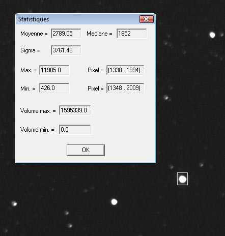

je ne sais pas si on peut dire que le capteur est saturé avec un apn
une brute non traitée:
Quand la nuit est sans lune je peux rester 10 mn à 400iso sans que le rouge ne monte

Bonsoir Gerard,
Je vois que tu utilises le fichier Excel de mon Tuto. Par, contre il ne faut pas oublier de remplir certaines cases bleues comme la magnitude des étoiles de références. Le 14.4 vient de valeurs restées par défaut dans le tableau Excel. Cette correction devrait être facile. Par contre, ce qui m’inquiète plus c’est la non linéarité visible sur les 4 étoiles pourtant proche en magnitudes. Il y a une chute brutale sur la référence C par exemple et A et B évoluent aussi. Les poses semblent proches de 3 min, ce qui sature normalement le capteur pour une étoile de magnitude 7 ou 8. Attention, un EOS code sur 12 bits, donc maximum 2000 à 3000 ADU sous iris pour les pixels des étoiles mesurées, il faut dé-focaliser et faires des poses de 15 à 30 secondes maximum pour resté a ces valeurs maximums.
Le principe :
  • Prendre une photo avec 20 secondes de pose,
  • Charger l’image sous iris,
  • Tracer un rectangle avec la sourie autour de l’étoile,
  • Avec un clic droit faire appel à la fonction stat pour vérifier la valeur maximum.
  • Si elle dépasse 3000ADU réduire le temps de pose ou dé-focalisé ( 4 pixels < FWHM < 6 pixels).
  • Refaire la manipe pour vérifier. Le max ADU doit être entre 1500 et 3000ADU
  • Dans le cas contraire augmentez le temps de pose.
Après cette manipe vous pouvez seulement lancer la série de mesure. Contrôlez quand même de temps en temps avec Iris la valeur des pixels maxi. La mise au point peut changer avec la température ou la position du tube.

Le tableau Excel est paramétré pour 4 étoiles de référence. Je pondère en fonction de la magnitude moyenne de chaque étoile sur la série. Donc les 4 étoiles mesurées permettent de faire une super étoile pondérée (Toujours gagnant quelque soit l'intensité). Par exemple une étoile de référence avec une intensité moyenne de 100000 ADU a une pondération 1, avec 50000 ADU la pondération est de 0.25 et celle de 25000 ADU moyen est pondéré avec 0.0625. Cette manipe permet de sommer de façon homogène des étoiles d’intensités différentes avec un gain optimum du signal / bruit. Ensuite la chaque étoile est déterminée par rapport à la super étoile. Ca permet de vérifier la stabilité de la chaine de mesure comme le montre les courbes de Gerard.

Je pense que tu fais l'équivalent d'un binning additionnant 4 couches R V1 V2 B. car l’ADU max est 11905. Ce qui veut dire que tu es saturés, surtout si tu as corrigé avec les flat dark et Offset.
Sur les "Brut Raw= CFA" de chaque image l’ADU max doit être entre 1500 et 3000 maximum.
Autre point de détail, il faut bien régler la dimension des cercles de mesures comme je l'indique dans le TUTO.
les mesures doivent être sorties en ADU donc la constant d'IRIS n'intervient pas dans le calcul Excel. Par contre, je confirmes qu'il faut rentrer les magnidudes de chaque référence en tête du tableau cases bleu.
Par contre la FWHM semble bonne pour cette cible très lumineuse.
