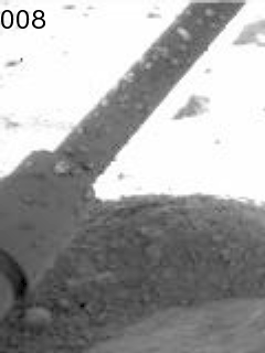

Un article du Planetary blog relate l’observation d’un phénomène étrange.;)
Il s’agît d’apparents dépôts de tâches claires s’accumulant au fil des sols sur l’une des « jambes » du lander. Il semble, d’après les explications d’Emily, que l’on ne puisse incriminer quelques artefacts frappant la prise d’images successives, par la caméra du bras robotique. Ce qui pouvait initialement passer pour de la poussière s’étant déposée à cet endroit après l’atterrissage, a évolué de telle manière que l’on ne pourrait plus avançer cette explication. De plus, la forte brillance de ces tâches ne favorisait guère cette interprétation.
Il ne serait pas absurde de penser que nous constatons le dépôt de gel sur une surface métallique continuellement ombragée mais, là encore, on ne s’explique pas pourquoi sur l’autre « jambe » de Phoenix, étant elle aussi plongée dans l’ombre de façon permanente, on ne constate pas la même chose.
Si je peux me permettre d’apporter un éléments qui n’est pas évoqué dans l’article, c’est, peut-être, l’influence du vent sur le processus de formation de ces plaques luminescentes ?..
Quoi qu’il en soit, nous restons dans l’expectative et, sous forme de boutade, en sommes réduit à comparer ce que nous voyons à la croissance de moisissures.
Pour l’instant, la NASA n’a pas encore communiquée sur cette question, et il y a fort à parier que s’il y avait là, quelques matières à étonnements, nous en entendrions parler d’ici peu…:cool:
Sur la deuxième animation, on voit nettement l’évolution des tâches entre les sols 8 et 31 :

Lors de l'atterrissage, sous l'effet des réacteurs, de la glace a fondu et avec le souffle a giclé un peu partout, notamment sur ce pied où elle s'est collée ( Sous forme de glace fondante ou d'eau ? ). Puis tout ça a regelé très vite comme ce pied entier ne sort jamais de l'ombre au contraire de l'autre dont la partie à l'ombre doit chauffer par conduction venant de sa surface exposée. Possible que la vapeur d'eau diffuse environnante s'accrétionne à ces gouttes gelées par effet de croissance de cristal.
Bla bla bla !
IF.
Modifié par iksarfighter
Intéressant Iksar'.
Tu ignores superbements mes arguments, ou plutôt ceux d'Emily Lakdawalla.:be:
Ce qui n'implique pas que tu ais tort, bien entendu.
Une question cependant, comment exlpiques-tu l'augmentation des plaques entre le sol 8 et le sol 31?...
PS: OH! Pardon , je n'avais pas bien lu ton post qui fournit une hypothèse envisageable..., à voir...
Modifié par quetzalcoatl
Y'a un truc au départ qui me paraît fragiliser ta théorie.
C'est que la vapeur éventuelle résultant de l'atterrissage ne se soit pas instantanément dispersée dans l'atmosphère à faible pression et qu'une concentration suffisante ait perduré assez longtemps près du lander...jusqu'à pouvoir geler.
Une autre chose, je ne connais pas d'exemple de cristallisation en milieu gazeux et à faible pression...
Pour ça il faut voir...
Il y a aussi un autre des trois pieds de Phoenix qui resterait constament dans l'ombre et sur lequel on observe rien...
J'ai l'impression qu'il est encore difficile de faire prévaloir une cause...
  quetzalcoatl a dit :
il ne semble pas y avoir d'augmentation des plaques mais une simple différence d'éclairage.
  Snark a dit :
Je suis d'accord à 80%, cette "augmentation" n'est surement qu'un artefact.
Je pense plutôt à des "éclaboussures" de glace semi fondue qui entrent en contact avec le pied "tiède" et qui regèlent assez vite avant d'avoir eu le temps de se sublimer. Ces "plaques" ont quand même un aspect arrondi qui fait penser à des gouttelettes de tailles différentes.

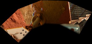

Allez hop, quelques images pendant que j'ai encore envie.
Le pied de la sonde (j'allais écrire "du rover" :D) et quelques trucs alentours :
Et pis le dessus de la sonde, avec les appareillages sophistiqués :
Et pis c'est tout.
Modifié par Fourmi103
  Fourmi103 a dit :
Bonjour, faisait un tit moment…
Et pis le dessus de la sonde, avec la appareillages sophistiqués :
Et pis c'est tout.
C'est normal que les images soient de si petite taille ?
Faut cliquer dessus et là, boum, on peut avoir une image plus grande, étonnant, non? (c'est dingue mais c'est rarement utilisé l'image cliquable ici…)
