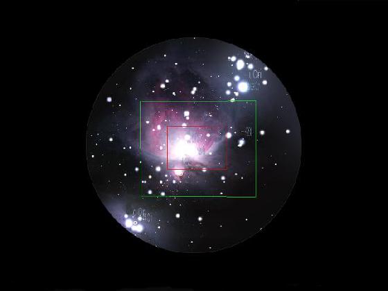

Bonjour, effet de la canicule :?:, sinon une petite image donnée par une lentille avec deux capteur différent pour capter la lumière reçut.
le cercle est le cercle image fournit par l'objectif, on s'aperçoit que le capteur rouge étant plus petit que le capteur vert, il capte moins d'informations (en champs) que le capteur vert.
Mais en aucun cas la focale ne change, car celle-ci est dépendante de la caractéristique de l’objectif. si les deux images on les agrandit au même facteur de zoom, leur résolutions seras exactement la même.
Pour ce qui est de l’échantillonnage, c' est tout simplement, la taille de l'image que reçoit un pixel de la caméra, si les deux capteur on des pixels de 5 micron chacun, l'échantillonnage serras exactement le même, le fait que le capteur vert a plus de pixel ne change rien à l'histoire.
Yves.
  Alarcon yves a dit :
Yves.
Comme quoi même sans chiffre on peut dire les choses de façon très limpide.
Quand ce qu'on a a dire est cohérent bien entendu.
