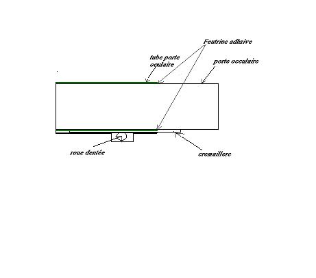

Salut, tu peut essayer de coller de la feutrine a l'interieur du tube porte PO afin de reduire le jeu sur toute la longeur du tube cf mon petit croquis...;)
