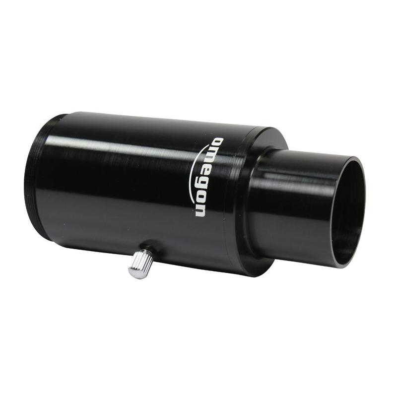

Entre le téléscope et la photo au foyer ou autre, je trouve qu'il manque l'adaptateur coulant 31,75/filetage (adaptateur photo au foyer)

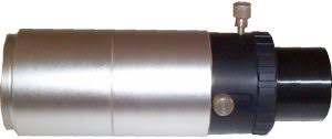

Il peut venir de l'adaptateur tirage variable comme on peut l'avoir avec le scope ou l'acheter à part
Le coulant 31,75mm ou 50mm d'un côté, le filetage qui va bien avec la bague de l'autre.
