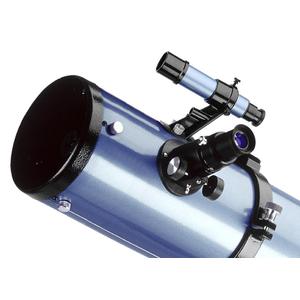

D' abord le chercheur... impossible de le regler
Est-ce que tu as mis le joint ? Une sorte de petit anneau élastique (ou pas) qui doit se caler autour du chercheur à l'intérieur de son collier ? Sans lui, le réglage ne tiendrait pas.

Quelqu'un peux t'il confirmer qu'il y a besoin du joint pour ce chercheur.

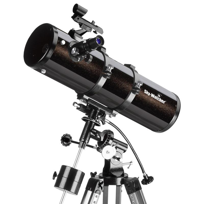

Par contre pour le chercheur , je n' ai pas du tout le meme que sur la photo que tu as posté... je prends une photo, et je la poste!

Pour le chercheur, le soucis c' est que impossible de le regler, je vise avec mon scop, et apres je passe à mon chercheur, et j' ai beau tourner les molettes, soit elle ne bouge pas, soit elle bouge, mais le reglage se defait....
Je viend d' aller faire un tour sur astroshop, et en effet, sur la photo du scop que j' ai commandé, il n' y a pas du tout le meme chercheur... Par contre, celui que j' ai eu avec est le meme que celui du scop 114/500 de skywatcher.

Je n' ai pas ni enlever, ni mis de joint, donc je suppose que si il y en a un, il y est deja!
Non, c'est à l'utilisateur de le monter. À mon avis il est encore dans la boîte. Tu n'as pas un truc qui ressemble plus ou moins à un élastique ?
Ça, c'est typique du joint qui n'a pas été monté. Et je sais de quoi je parle... :)
Ah bon :?: C'est bien un chercheur, c'est-à-dire une toute petite lunette ? Ou alors c'est un "point rouge" ? Là, ce serait autre chose.
Hedweed : pareil que Catluc, je te conseille de laisser tomber les graduations pour l'instant, ce n'est pas prioritaire. Ce qui est prioritaire, c'est d'installer le télescope de jour, à la maison, d'identifier les deux mouvements qu'il faut fixer en début de séance (azimut et latitude) et les deux movements qui doivent être utilisés pour viser les astres (ascension droite, déclinaison), et de s'entraîner à le manipuler pour "sentir" comment ça se tourne.
En effet, mon chercheur est un lazer rouge à led...

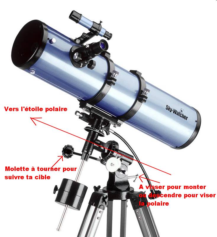

Comme un dessin vaut mieux qu'un long discours :
Pour pointer grosso modo la polaire tu déplace le trépied pour de gauche à droite et tu te sers de la petite vis pour monter ou descendre.
Une fois que tu as trouvé ta cible tu te sers plus que de la molette ascension droite pour la suivre tu compense ainsi la rotation de la terre.

Merci pour ton desssin , la petite visse dont tu parle, il s' agit de la latitude, donc je l' ai deja réglé à 44°! Ainsi, si mes calcul sont bon, j' aurais la polaire!

Pour la polaire tu alignes à l'œil grosso modo l'axe indiqué dans mon dessin dessus pas besoin du chercheur.
