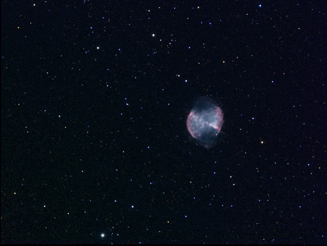

Première M27 en LRVB
pam-pg
M27 en LRVB
80ED + DSI III, filtres lrvb astronomik, L=10x120s et RVB = 5x120s
Beaucoup de mal à règler les couleurs, c'est pour ça que je mets la full en jpg si quelqu'un peu tenter quelquechose.
A+.
BOnsoir;
Elle est splendide ta photo
Je me suis permis quelque modif :
J'ai juste rééquilibré les couleurs avec iris.
Amicalement
Nico

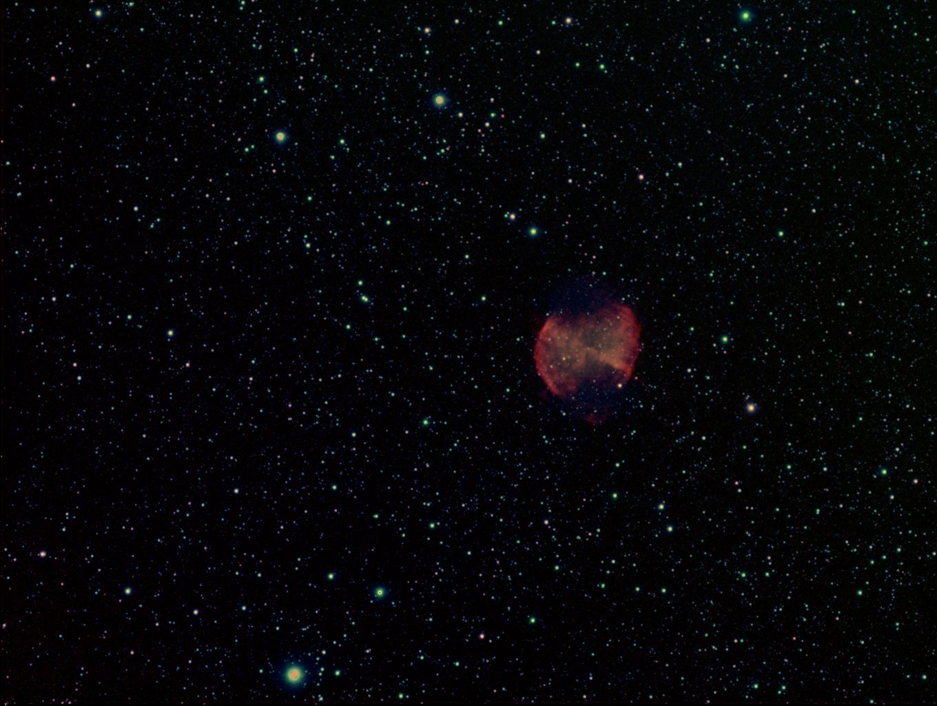

Merci Nico ta version est bien.
Là où c'est bizarre c'est que j'avais l'habitude de la voir bleue avec quelques liserés et veinules rouges. Ici la couche rouge domine tout, que ce soit sur ta version ou les autres que j'ai explorées. Très difficile d'avoir ce bleu ciel "habituel."
Quel idiot !!
J'ai mal mis les filtres dans la roue.
En fait LRVBHa était décalé d'un cran, donc j'ai fait une RVBHa avec R = 10x120s et VBHa = 5x120s .
En me servant de la Ha comme luminance ça donne ça qui est bien plus académique.
La full corrigée Ouf !
Quel idiot !!
Ah oui, là je suis d'accord :p
Très belle image !!
Bon, vu que c'était la première fois, je m'auto amnistie, comme nos dirigeants et que je ne m'y reprenne plus !!! Non mais ...;)
La full
la dernière version n'est pas mal du tout , seul le fond de ciel est un peu bruité ...mais moi aussi je produit des images avec fond bruité ...donc je n'ai pas la recette du gris foncé velours absolu !
remet peut être le lien pour la full sous l'image réduite du post #6 pour que cela soit plus simple à suivre ....
à mon avis une version réduite en 1000*800 ( ou 800*600 ) suivi d'un lien vers une full est le format le plus standard du post de base ...
amicalement
C'est fait Gérald pour la full.
Oui c'est vrai que c'est un peu bruité, mais le temps de pose est limite.
