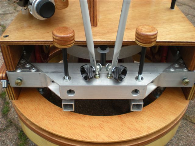

la scie à métaux, ça suffit. Une lime pour enlever la bavure de sciage et faire un chanfrein à 45°(à la louche, hein !) uniquement en poussant sur la lime, du filetage vers le centre de la tige.
Encore mieux, si tu trouve un boulon suffisamment long, tu limes la tête sur deux cotés pour ne plus avoir qu'une forme de T.
Tu découpes trois ronds de contre-plaqué de 5mm d'épais(mini). les deux premiers seront percés au centre (avec une scie cloche, tu ne peux pas faire autrement !) mais le dernier ne doit pas être percé (ce n'est pas si difficile à faire, il faut juste superposer deux planches, commencer à percer avec la scie cloche, quand l'empreinte ronde est marquée dans la première planche, démonte le forêt central et ajoute la troisième planche sous les deux autres. Continue de percer les planches, l'empreinte dans la première planche guidera ta scie cloche !)
Dans un des ronds percés, découpe la forme de ton T.
Il te suffit maintenant d'enfiler le rond avec la forme sur la tête de ta vis, en ayant pris soins de remplir de colle (araldite bicomposant, par exemple) l'espace entre la tête et l'empreinte, de prendre en sandwich avec le rond percé et le rond non percé(toujours avec de la colle), tu serres avec une rondelle large et un écrou d'un coté (ça assure la perpendicularité de la tige par rapport à la "poignée") et deux serre-joints pour le rond du dessus. Laisser sécher 24 heures, c'est solide comme tout !
Pour la finition, tu visses deux écrous à 3 centimètres de la fin de ta vis (serrés entre eux, façon écrou/contre-écrou, pas trop fort pour ne pas abimer le filetage, hein !) et un troisième écrou juste au bout de la vis. Celui-ci est libre en rotation et te permet d'aligner ses faces avec l'écrou d'après.
Ce montage te permet de serrer ta vis dans une perceuse et ainsi d'improviser un mini-tour à bois pour bien arrondir ta poignée.
Avec du papier de verre, sans trop appuyer car une perceuse n'est pas faite pour encaisser des effort radiaux, tu risque de fatiguer les roulements.
Pour une ou deux poignées, il n'y a aucun risque.
En terminant avec du papier de verre fin (genre 180) tu auras un super état de surface !
Dépoussiérage, lasure, ponçage, re et rerelasure et tu as ça :
