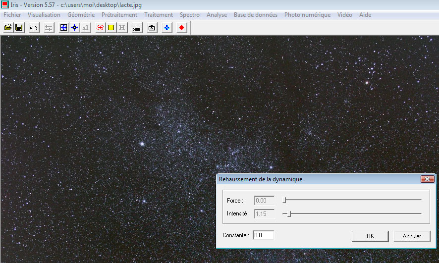

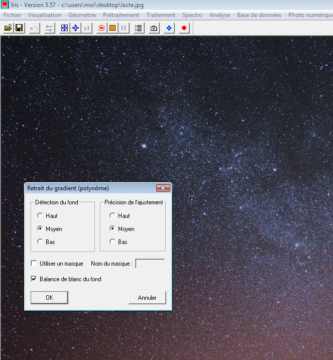

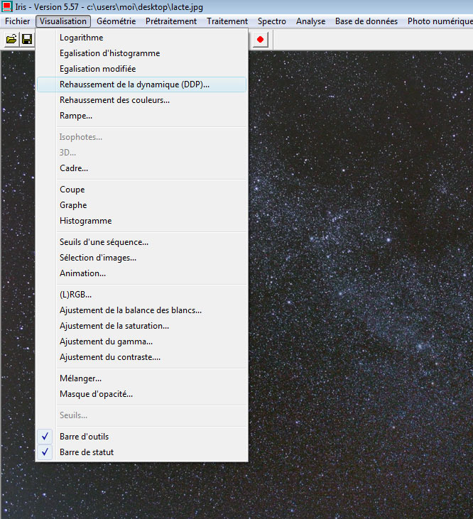

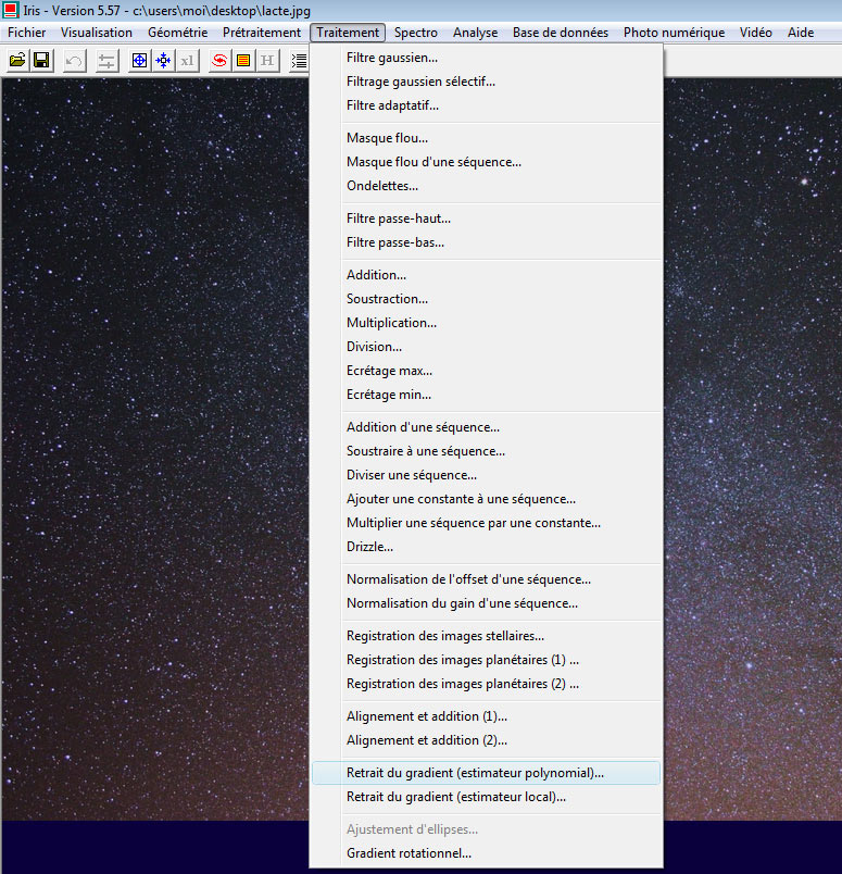

Tu charges le fichier
puis
et tu réhausses un peu les blancs
après, tu peux bricoler les niveaux de la couche rouge avec ton logiciel préféré
tu rajoute 2, 3 brins de persil et hop!!
