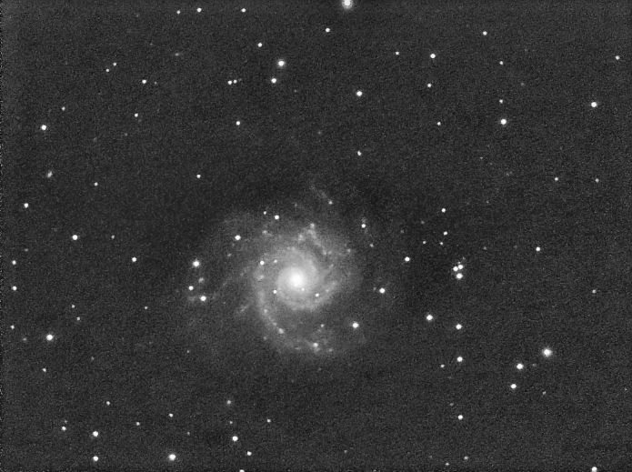

M74 n'est pas une fille facile...
Frederic Jabet
... comme l'a dit Gerard33 !
Donc 12x300s en Bin2 avec le CLS sur le LX90.
Décidément, les galaxies pas trop brillantes depuis la région Parisienne, ce n'est pas guère possible...
Plein de gradients malgré les flats, j'ai été obligé de passer par des traitements assez lourds (genre application d'image flouté en mode soustraction pour virer les gradients dont même Maxim n'est pas venu à bout par exemple).
Focale 1200mm, échantillonnage 2,22"/pixel, FWHM 4,1"
Lieu : Chatenay Malabry
Bonsoir
Le galaxie doit avoir du signal. C'est le fond de ciel qui est trop haut avec le bruit.
Je pense que tu pourrais reprendre l'image pour séparer la galaxie du fond de ciel ? En travaillant sur les seuils par exemple ?
Au final les spires seront bcp moins apparentes, mais aprés tout c'est un objet faible et peu contrasté.

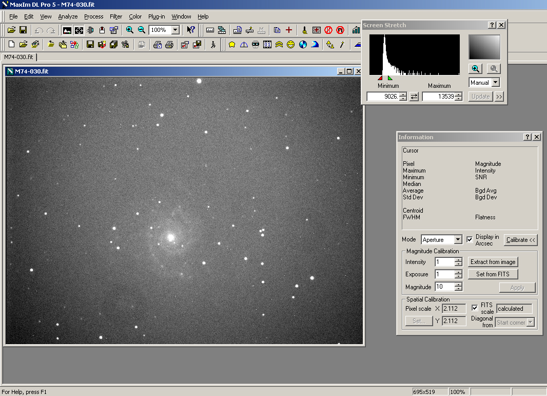

J'ai essayé de baisser le fond de ciel sur un calque séparé, de lisser le fond de ciel seul (gaussien, antibruit), de remonter la galaxie par un passe haut, par une acentuation. J'ai fait un DDP dans Maxim. Bref, je n'ai vraiment pas eu mieux que ça sinon c'est soit trop accentué, soit c'est mal intégré, soit c'est flou. Le fond de ciel est effectivement trop haut mais surtout à cause de la PL sur cet objet faible. Pourtant j'ai les flats (heureusement vu les poussières que j'avais).
Les extensions s'étalent sur quelques centaines d'ADU, et le fond de faible est au même niveau. Je suis à 9000 ADU en bas quand même...

Très jolie spirale :) !
un peu dommage pour le fond de ciel, mais ça ne doit pas être simple à traiter ...
Fred, c'est bien l'image d'une brute unitaire que tu nous passes ?
Combien as tu de brutes comme celle ci ?
Elle a un niveau élévé, mais elle n'est pas si moche que cela. A mon avis tu dois pouvoir tirer quelque chose avec un prétraitement adapté.
As tu déja essayé de bosser avec Iris ?
Salut les chonums,
vue la faiblesse de la galaxie et les conditions,
l'image est très bien, elle est bien là
amicalement
guillaume;)
J'en ai seulement 12, j'ai eu un peu d'adversité cette nuit (bouletisation et buée ;)).
Iris non, je suis absolument allergique, seule Karine fait le planétaire avec. Et bon, j'ai dépensé 350€ de license Maxim alors faut que je m'en serve :be:
Ceci dit, sur la registration et le stacking, je ne suis pas sûr que ca fasse grande différence. C'est stacké en médian là avec si peu de poses.
Je te passe les brutes ou même la stackée si tu veux y jeter un oeil si tu as du temps à perdre :)
Les flats enlèvent le vignettage mais pas les gradients malheureusement.
Jolie image tout de même, mais je pense que ton écran est trop sombre car chez moi sur un écran calibré l'image est hyper claire.
