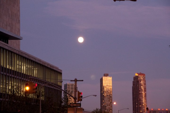

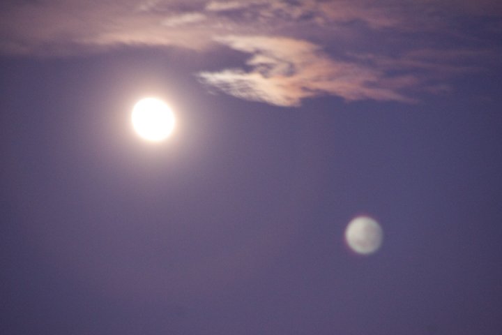

Une collègue en vacances à New York a pris une photo de la Lune le 4/09/09, vers 20h00.
En examinant son cliché sur le LCD elle aperçois une tache ronde. Elle pense à une crasse sur l'objectif, le nettoye et recommence.

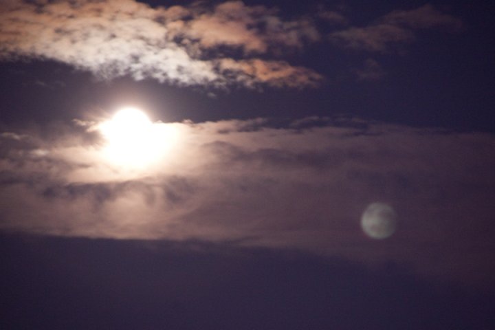

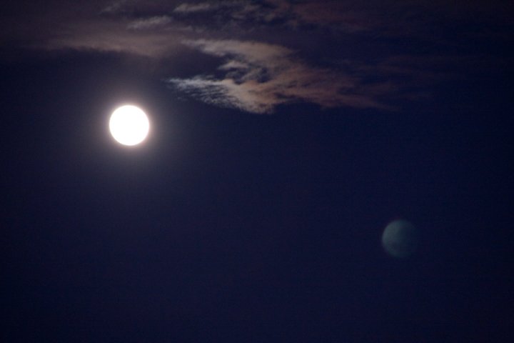

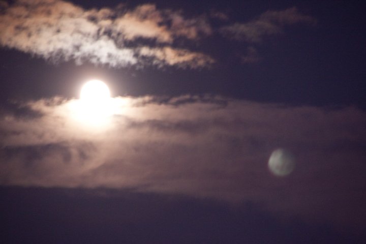

Même chose, mais avec un temps de pose différent, on voit bien que c'est la Lune...
A l'oeil nu: rien dans le ciel...
Les photos ont été prises côté East River, au niveau de la 41ème rue entre la 2ème et la 1ère avenue (presque au-dessus de la 1ère).
J'ai réduit la taille pour le post.
Quelqu'un aurait une explication ?

En augmentant le temps de pause, la lune apparaît mieux; normal.

Classique comme reflet interne : si tu traces le centre de l'objectif sur l'image, tu verras que l'image de la Lune et son reflet son exactement à la même distance et sur une ligne qui joint la Lune, le centre et le reflet ! ;)

Très juste le centre de la mesure entre la Lune et de son reflet passe bien par le centre de la photo. Incontestable, merci:b:

Les objectifs argentiques sont rarement traités antireflet sur la lentille qui faisait face au film, or le capteur CCD agit comme un miroir et renvoie la lumière vers l'objectif qui réfléchit à son tour et renvoie un reflet tout à fait symétrique par rapport à l'axe optique.

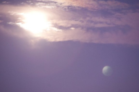

Après vérification auprès de cette collègue, son objectif est bien dédié au numérique. Ceci confirme donc malheureusement que les traitements antireflets ne suppriment pas tous les reflets...
Ceci dit, il faut reconnaître que la Lune est surexposée alors que le fond du ciel est plutôt sombre. Ce n'est pas le type de photo qu'un astronome amateur va réaliser.
