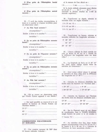

Bonjour :)
J'ai fini toutes les questions de mon livre, mais je suis resté sur le carreau pour les questions 44 & 45 que je met en image dans ce post. :b:
Si vous pouviez m'aider, je vous re-merci
Lens49
[ATTACH]9350[/ATTACH]
Je mets une image plus lisible, dsl.
Lens49 :rolleyes:
Le livre date de 1979, impossible de trouver les corrections.
:cry:
Il faut trouver, par exemple sur Wikipédia ;) ;), les définitions des termes que l'on ne connaitrait pas
Puis, les formules sont du genre a+b ou a-b , donc rien de compliqué !
bonne chance
Je sais que :
1h -> 15° et que 1° -> 4mn
1mn ->15' 1mn -> 4s
1s -> 15 '' 1s -> 0.0666s
Mais les termes "Distances Zénitales" et "Hauteurs sur l'horizon" me laisse de marbre. :b:
Je suis dans le flou, je cherche toujours
Lens49 :)
Je sais que :
1mn ->15' 1mn -> 4s
Lens49 :)
Rien de très compliqué dans tout cela :). Les hauteurs sont les compléments des distances zénithales, et inversement.
Si la hauteur d"une étoile au-dessus de l'horizon est de 20°, sa distance zénithale est de 90° - 20° = 70°
Si sa distance zénithale est de 40°, sa hauteur au-dessus de l'horizon est de 50°.
Hauteur : distance angulaire entre le plan horizontal et l'étoile, mesurée dans le plan vertical passant par l'observateur et contenant l'étoile.
Distance zénithale :
C'est la distance angulaire entre l'étoile et le point à la verticale de l'observateur (le zénith), mesurée dans le plan vertical passant par l'observateur et contenant l'étoile.

:) yes, merki
