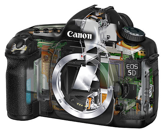

Les capteurs d'autofocus sont en bas de la chambre reflex. Il y a un second miroir à 90° du miroir principal, et celui ci est semi réfléchissant à l'emplacement des capteurs CCD de l'AF.
Les distance miroir-CMOS et miroir-CCD d'AF sont calibrées bien sûr, c'est pour cela qu'il ne faut pas changer le chemin optique vers le capteur CMOS.
Oui intéressant cet écorché...
